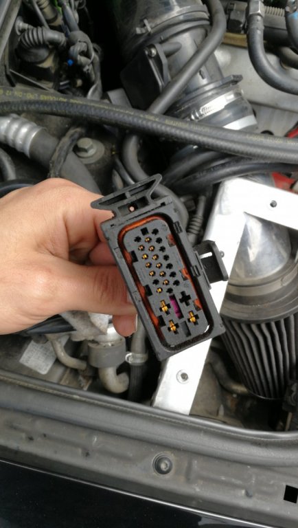

Sory kolego że odświeżam tak stary temat ale wlasnie jestem po przekladce multitronic na manual w quattro i mam problem z elektryka mianowicie jak podpiac te światło wsteczne i licznik prędkości?? Jakie kable z tej kostki pod co dokladnie trzeba wpisać??

A obciąłeś już kostkę od multirtonica? ( te okrągłą) Jak nie to podaj według opisu kostki po numerkach kolory kabli i w którym pinie siedzi.
Jak jutro jakoś będę na garazu to zerknę do rozpiski jaką ja mam i porównamy pinologię to może coś pomogę.

Mam taką wtyczke nw czy o to chodzi i pytanie w niej wystarczymostki porobic odpowiednie na swatlo wsteczne i licznik czy trzeba prowadzić przewody gdzieś daleko bo ja wtyczke mam wyciagnietą pod maską.
a pomyśl na jakiej zasadzie mostki miałyby pomóc???
pin 5 podpinasz pod czujnik prędkości na skrzyni , a drugi pin z wtyczki czujnika pod masę ( jest w tej wtyce od multi kabel koloru brazowego )

jak to jest z tymi pinami jak to się liczy który pin jest tym 5 dajmy na to ... a i poczytałem trochę i o ile dobrze pisali  to żeby podłączyć licznik to muszę poprowadzić przewód z czujnika abs do zielonej kostki licznika na 5 pin tylko ty teraz piszesz że na skrzynie to jak to wreszcie podpiąć do licznika czy do skrzyni , bo przez skrzynie na pewno wsteczny muszę podpiąć tylko dalej jak go podpiąć co z czym ;/
masz na skrzyni czujnik? Jaki masz rocznik modelowy auta?
co do pinów to na każdej wtyczce sa opisane
w jaki sposób są opisane bo na wtyczkach z licznika faktycznie są ale na tej nie widzę. Jest czujnik na skrzyni 2002 a4 b6 v6 3.0 asn tak jak mam dodane na profilu wszystko się zgadza
