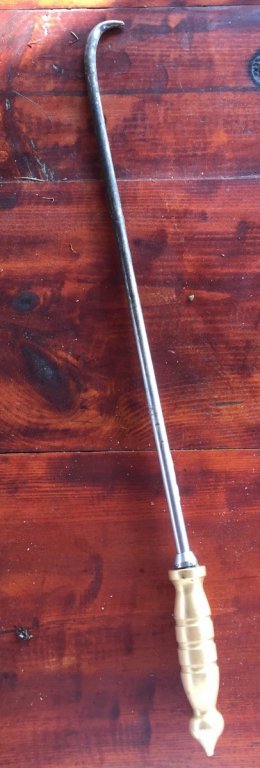

mlody22122 Opublikowano 9 Września 2017 Opublikowano 9 Września 2017 nie wiem jakoś mi się udało takim narzędziem do pieca otworzyć
