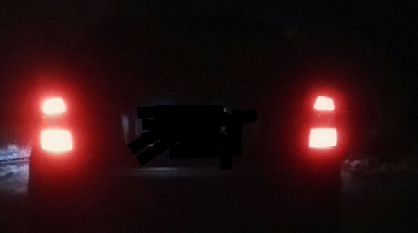

Dnia 23.01.2017 o 18:26, ZbYnio_ napisał:
U mnie wygląda to tak:

Dnia 3.02.2017 o 19:57, ZbYnio_ napisał:
-błędy z pozycyjnych tylnych (obu)
Jakieś pomysły?
Panowie ale MCE wywala błędy obu pozycji tylnych :wink:
Zresztą podobno już nie wywala takie info dostałem na pw.
Ale niech sam zainteresowany się wypowie co i jak :wink:
Panowie, temat załatwiony dzięki pomocy Bromchit (wielkie podziękowania).
Zmostkowałem zasilanie przeciwmgłowego z zasilaniem włókna w żarówce stopu (zarówno w prawej i lewej lampie).
Włókno stopu delikatnie żarzy się przy włączonych pozycyjnych, po włączeniu p.mgłowego bez zmian (również delikatnie się żarzy) a po naciśnięciu hamulca rozświetla się pełną mocą i nie ma wpływu na p.mgłowe.
 Błędy z tylnych pozycyjnych nie generują się :)
Pełen sukces.

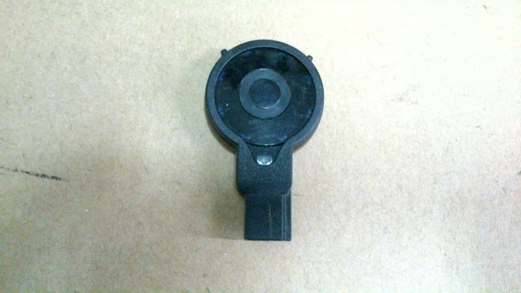

Panowie czyli dobrze rozumiem, że jak mam w B7 lusterko z B6 to będzie działał czujnik deszczu/zmierzchu/CLH wsadzając tylko ten czujnik z żelem? Lusterko z B6 może zostać żeby się ściemniało ale reszta będzie obsługiwana z czujnika deszczu? MCE i włącznik AUTO mam z B7 oczywiście ale samo lusterko mam na mały uchwyt (szyba była wymienianiaz z B6).
Kwestia tylko jakoś sensownego ułożenia czujnika w małej obudowie lusterka z B6? Lub dorezanie lusterka z B7 ale wtedy uchwyt muszę kombinować na lusterko.
I drugie - jaki w końcu czujnik wziąć żeby działało. Widzę dwa typy jak poniżej. Obojętnie który?
Do jednego i drugiego podpasuje żel:
