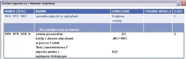

P.S. Czy zna ktoś nr części dla kostki przełącznika CLH oraz pinów?
Ja długie zrobiłem na jednym przekaźniku.
