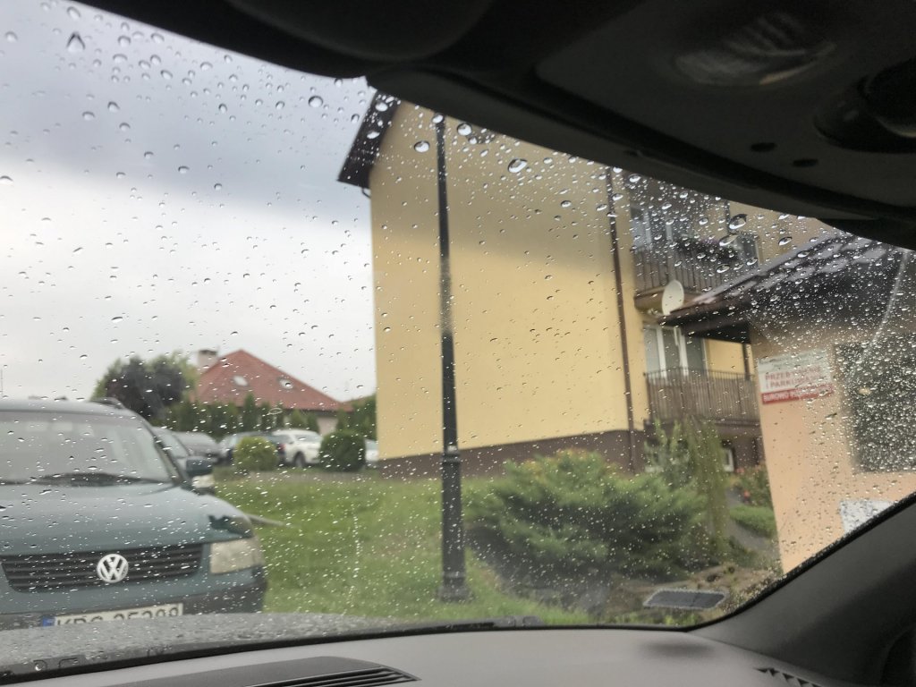

Co myślicie o takim rozwiązaniu pod mocowanie lusterka z B7 bez wymiany szyby?
Wymyśliłem sobie, że czarny podkład, który jest pod fabrycznym lusterkiem z B6 spoleruję papierem ściernym i w to miejsce założę mocowanie z czujnikiem deszczu tak jak jest to w B7 oryginalnie.
Więc .. kupiłem papier ścierny wodny - gradacja od 320 do 2500 i krążek filcowy do polerowania na koniec.
Stare mocowanie usunąłem podgrzewając je zapalniczką i delikatnie podważając śrubokrętem po nagrzaniu. Klej usunąłem żyletką póki był ciepły. Szyba nie pękła, więc zabrałem się za ścieranie podkładu.
Efekt m/w taki jak poniżej - wg. mnie wyszło za***iście, chociaż jakiś tam ślad został.  Jutro będę kleił mocowanie lusterka B7. Ciekawe czy czujnik deszczu/światła będzie dobrze działał :D
p.s. druciarstwo pierwsza klasa :D
