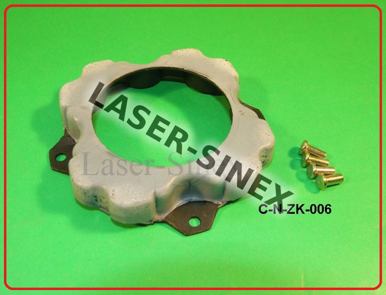

Przeczytałem cały temat co prawda trochę na raty... ale chyba nigdzie nie widziałem wpisu jaką wysokość ma mieć guma? W sklepach dla sprężarki 6SEU12C z 2002 (sprężarka pod turbo na osobnym pasku) są dwie wysokości 14 i 18 mm a inny sklep 16 i 19 mm
np.:
ŁĄCZNIK SPRZĘGŁA SZTYWNEGO ZRYWALNEGO kompresora klimatyzacji samochodowej typu NIPPONDENSO 6SEU12C , 7SEU16C , 7SEU17C ? części do sprężarki Sklep Laser-Sinex
Niby po żadnym numerze sprężarki nie można tego ustalić, tylko zmierzyć a takiej możliwości trochę nie mam i trochę wątpię, że jest tam co mierzyć. W sklepie mówią, że do Audi w tym roku przeważnie są wersje "wysokie".
Ma ktoś dokładniejsze info? Dokładny numer część?

W końcu jestem po operacji, jako, że zdjęcia z pierwszego postu poleciały wrzucę trochę swoich + info.
Sprężarka to 6SEU12C z 1.9 TDI 2002 (występuje 2001-2003) sprężarka pod turbo.
Pasuje tam guma sprzęgła 19 mm potocznie w sklepach oznaczana jako "wysoka", numer z Inter Carsu: KTT020003 koszt na stronie 65 zł
Sklep Inter Cars - 2mln części do samochodów | Sklep Online
Za pierwszy razem zamówiłem wersje wysoką u Pana z pierwszego posta ale dostałem wersje niską 16 mm i różnica jest jak na foto poniżej. Prócz tego, że jest niższa, nie pokrywają się otwory do nitów.
Robotę można spokojnie zrobić na kobyłkach i nie trzeba rozszczelniać układu.
