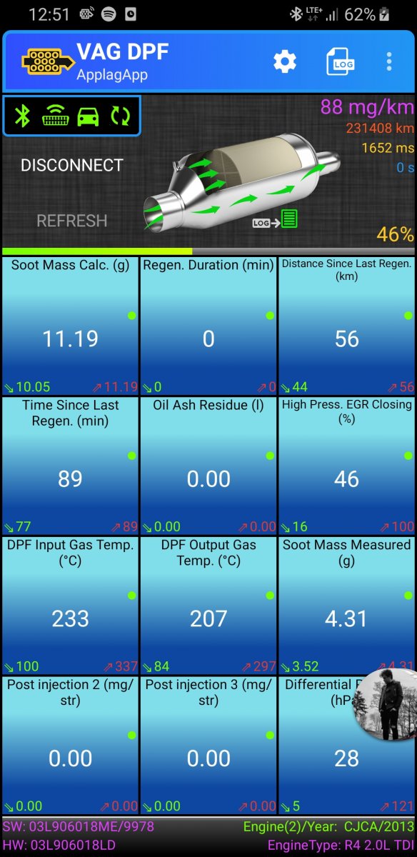

KonradFT Opublikowano 20 Marca 2021 Udostępnij Opublikowano 20 Marca 2021 W dniu 19.03.2021 o 11:55, Muskel1 napisał: Ok. Krótkie odcinki sprawiają, że dpf zapełnia się szybciej sadzą bo jest jej więcej w takim cyklu wytwarzane. DPF zregenerowany, wyzerowana wartość popiołu, nowy czujnik ciśnienia, również zaadaptowany. Jest spora różnica między wartością wyliczoną a zmierzoną, a filtr zapełnia się tak samo szybko jak wcześniej. Gdzie szukać problemu? Odnośnik do komentarza Udostępnij na innych stronach Więcej opcji udostępniania...

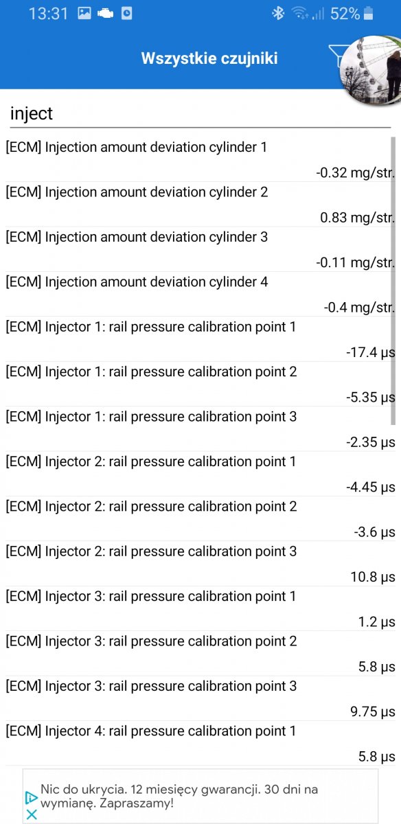

Muskel1 Opublikowano 20 Marca 2021 Udostępnij Opublikowano 20 Marca 2021 W jakim stanie injektory? Odnośnik do komentarza Udostępnij na innych stronach Więcej opcji udostępniania...
KonradFT Opublikowano 20 Marca 2021 Udostępnij Opublikowano 20 Marca 2021 15 minut temu, Muskel1 napisał: W jakim stanie injektory? W takim. Odnośnik do komentarza Udostępnij na innych stronach Więcej opcji udostępniania...

KonradFT Opublikowano 20 Marca 2021 Udostępnij Opublikowano 20 Marca 2021 (edytowane) 8 minut temu, Tomnik napisał: Muskel w sposób zwięzły podał odpowiedź. Jeśli zainteresowany jesteś trochę obszerniejszym wyjaśnieniem (a pomoże Ci to zrozumieć, w jaki sposób, to działa), przeczytaj : https://a4-klub.pl/topic/153458-procedura-wypalania-dpf-20-tdi-cr/?do=findComment&comment=5517979 https://a4-klub.pl/topic/417181-zapchany-filter-dpf-moc-auta-spadla-co-robic/?do=findComment&comment=5404463 Dziękuję za materiały, natomiast zaznaczam, że rozumiem sposób działania, ale jadąc mniej więcej stałą prędkością, około 90 km/h przez 40 km przybyło 25% zapełnienia, co moim zdaniem nie jest zjawiskiem normalnym. Edytowane 20 Marca 2021 przez KonradFT Odnośnik do komentarza Udostępnij na innych stronach Więcej opcji udostępniania...
