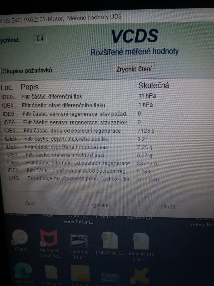

sparco gti Opublikowano 11 Kwietnia 2021 Udostępnij Opublikowano 11 Kwietnia 2021 Zdarz jest w porządku? NAJ 298000KM, PALI 300-400KM CAGA 105KW Odnośnik do komentarza Udostępnij na innych stronach Więcej opcji udostępniania...
Muskel1 Opublikowano 11 Kwietnia 2021 Udostępnij Opublikowano 11 Kwietnia 2021 10 minut temu, sparco gti napisał: Zdarz jest w porządku? NAJ 298000KM, PALI 300-400KM CAGA 105KW Filtr dpf jest zapełniony. 210ml popiołu. Górna wartość dopuszczalna jest 175ml. Odnośnik do komentarza Udostępnij na innych stronach Więcej opcji udostępniania...

Muskel1 Opublikowano 11 Kwietnia 2021 Udostępnij Opublikowano 11 Kwietnia 2021 (edytowane) Po części zapchany dpf może nieznacznie przyczynić się do utraty mocy, gdy ciśnienie spalin jest wysokie i spaliny nie mogą swobodnie wydostać się na zewnątrz. W Twoim przypadku masz ciśnienie 11 hPa więc nie jest jeszcze tragiczne. Wychodzę z założenia, że na biegu jałowym? Sprawdż jakie masz wskazanie czujnika różnicy ciśnień w czasie jazdy przy ok 2500 obr/min. Myśle, że w Twoim przypadku musisz szukać przyczyny utracy mocy gdzie indziej, chyba że auto złapało już tryb awaryjny? Świecą się jakieś kontrolki? Są w sterowniku silnika jakieś błędy? Edytowane 11 Kwietnia 2021 przez Muskel1 Odnośnik do komentarza Udostępnij na innych stronach Więcej opcji udostępniania...

Muskel1 Opublikowano 11 Kwietnia 2021 Udostępnij Opublikowano 11 Kwietnia 2021 Pomimo wszystko przy 210ml popiołu filtr nadaje się do czyszczenia lub wymiany na nowy. Brak mocy u dołu ma inną przyczynę Odnośnik do komentarza Udostępnij na innych stronach Więcej opcji udostępniania...

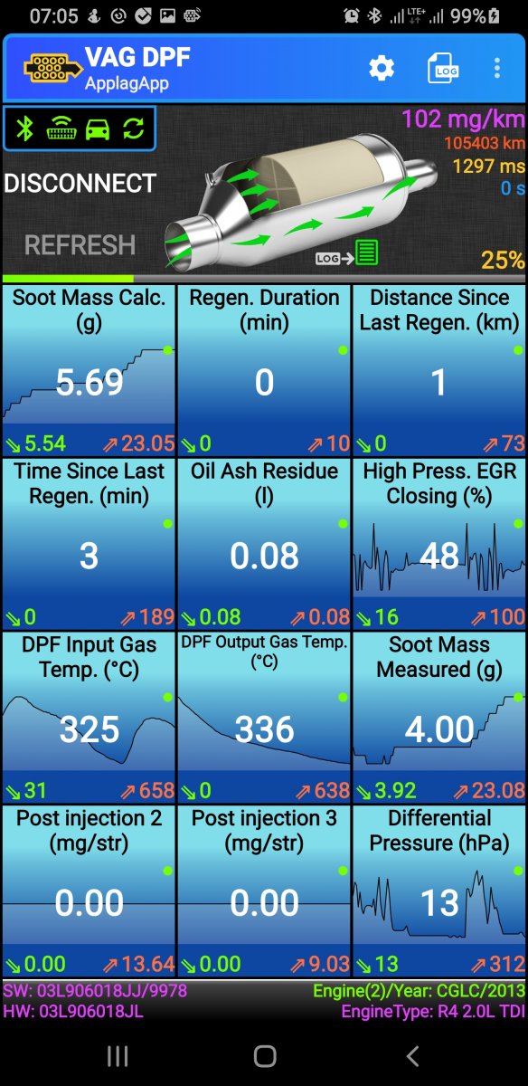

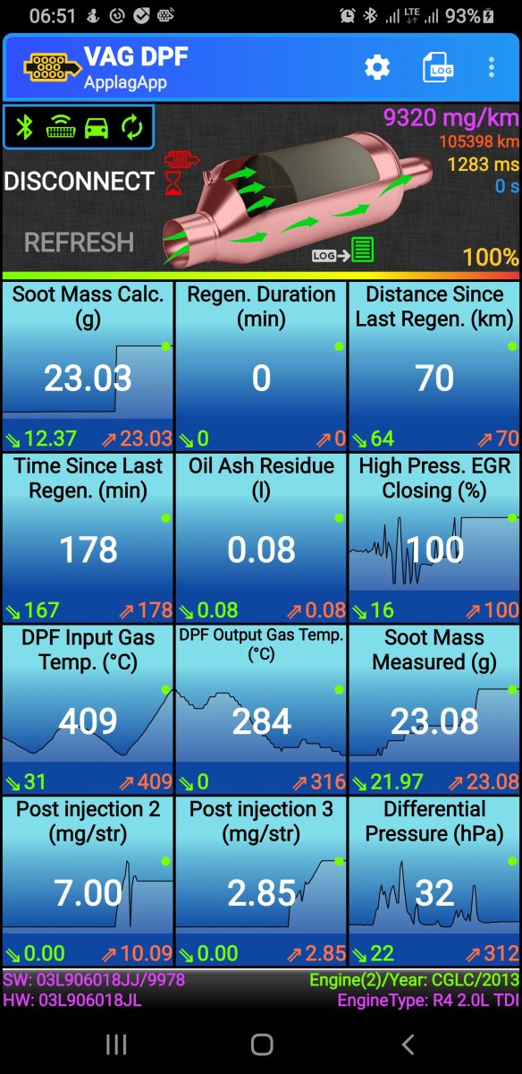

jarzyna83 Opublikowano 20 Kwietnia 2021 Udostępnij Opublikowano 20 Kwietnia 2021 Ostatnio zauważyłem, że DPF wypala się co około 70km (około 150-180 minut pracy silnika) głownie jazda po mieście a w zasadzie stanie w korku, po przeczytaniu całego wątku nie znalazłem, żeby u kogoś dystans był mniejszy. Zauważyłem również że przy wskazaniu wartości obliczonej i zmierzwionej na poziomie 16 gr (pasek pokazuje 50-60 procent ) od razu przeskakuje na poziom 22-23 gramy (pasek 100%) i rozpoczyna się proces wypalania sadzy. Czy z załączonych zrzutów ekranu z aplikacji VAG DPF, można wywnioskować czy coś jest nie tak z DPF? ? Odnośnik do komentarza Udostępnij na innych stronach Więcej opcji udostępniania...
Muskel1 Opublikowano 21 Kwietnia 2021 Udostępnij Opublikowano 21 Kwietnia 2021 (edytowane) Jaki masz aktualny przebieg? Czy filtr był już wymieniony lub czyszczony? Jeżeli nie, to wartość popiołu olejowego 0,08 l na auto t 2012r. jest jak dla mnie nie wiarygodna. Edytowane 21 Kwietnia 2021 przez Muskel1 Odnośnik do komentarza Udostępnij na innych stronach Więcej opcji udostępniania...
jarzyna83 Opublikowano 21 Kwietnia 2021 Udostępnij Opublikowano 21 Kwietnia 2021 (edytowane) 1 godzinę temu, Muskel1 napisał: Jaki masz aktualny przebieg? Czy filtr był już wymieniony lub czyszczony? Jeżeli nie, to wartość popiołu olejowego 0,08 l na auto t 2012r. jest jak dla mnie nie wiarygodna. Witam, zrzuty ekranu były robione na 105 tys. (aktualnie mam przebieg 106 tys,) DPF nigdy nie był wymieniany ani czyszczony. Jeżeli chodzi o przebieg raczej jestem pewny (znam historie auta), Auto ma rzadko trasy, raz w miesiącu trasa dwa razy po 120 km. Średnio rocznie przebiegu mam 10 tys. Jedyny problem jaki mam zdiagnozowany, to niedogrzewanie silnika przy temperaturach poniżej 5 stopni, przy spokojnej jeździe i stojąc w korkach temperatura w układzie chłodzenia i temperatura oleju w granicach 70 stopni Stosując zasadę, że popiołu olejowego przybywa 0,01 l na 10-15 tys. oraz godziny pracy silnika razy średnia prędkość z komputera to raczej przebieg jest ok. Edytowane 21 Kwietnia 2021 przez jarzyna83 Odnośnik do komentarza Udostępnij na innych stronach Więcej opcji udostępniania...
