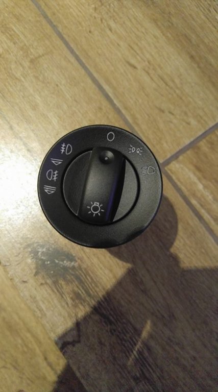

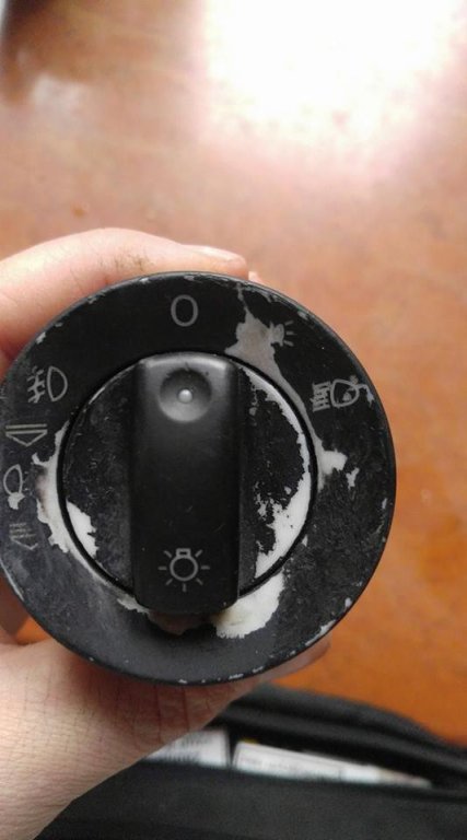

Polecasz osobę, która nie umie dobrze zregenerować włącznik świateł? Polecam przejrzeć ich galerię.
Napisz do kolegi _radek_. Fachowo ogarnie temat.
Zdjęcia patrzylem w sumie to nie mialem się do czego przyczepić
Wysłane z mojego SM-G930F przy użyciu Tapatalka
To źle patrzysz, albo nie wiesz, jak powinno być zrobione dobrze.

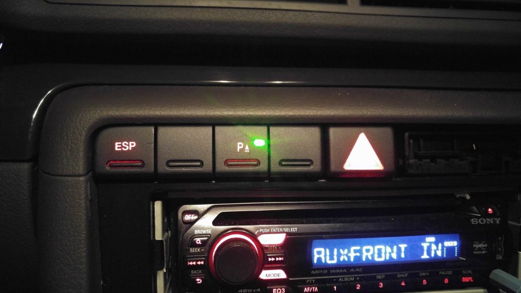

To i ja sie pochwale , klimatronik w przyszły weekend pójdzie pod noz :)
tak , obwódki od listewki ozdobnej miały wyjsc podswietlone ;-)
Dorzucam klimatronik do kompletu i ramki radia , zeby grało tak samo kolorem :)
Kilka tipów dla potomnych bo i pytan w temacie duzo
malujcie mokre na mokre tj. 1 warstwa czarnego na zapył , 5 minut pozniej warstwa wlasciwa (ale dalej zapylajcie z 30 - 40 - 50cm bo wyjda zacieki) , 5 minut pozniej bezbarwny matowy klar , czekacie az nie bedzie "świecic" pod swiatlo , sciagacie szablonik igłą i dorzucacie warstwe klaru na koniec.
Co do wyjmowania , w 1 din wystarczy za srebrną listwe do siebie pociagnac , klimatronik jest na wsuw/wcisk
Rozbieranie sama przyjemnosc , 4 sruby do obudowy , 2 dla listwy , rozdzielacie go na poł i 8 srubek do odczepienia płytki.
Co do sciagania gumy - najszybciej mi poszło szczoteczką taką do rąk i bardzo ciepłą wodą z mydlem , 10 minut i po gumie (wczesniej moczylem w bardzo cieplej wodzie jakies 30min)
Co do spraya , ja malowałem pierwszym lepszym czarnym matowym z pierwszym lepszym bezbarwnym matowym ( byle sie nie pogryzły - to juz sprzedawca doradzi)
ale malowałem całosc konsoli łacznie z ramkami radia , zeby miec to samo i tak tez polecam robic , bo malujac np 5 przyciskow roznica bedzie tak czy siak chocby ze wzgledu na to ze ori jest guma , a malujecie lakierem
Chyba wszystko , fotki dla potomnych :)
