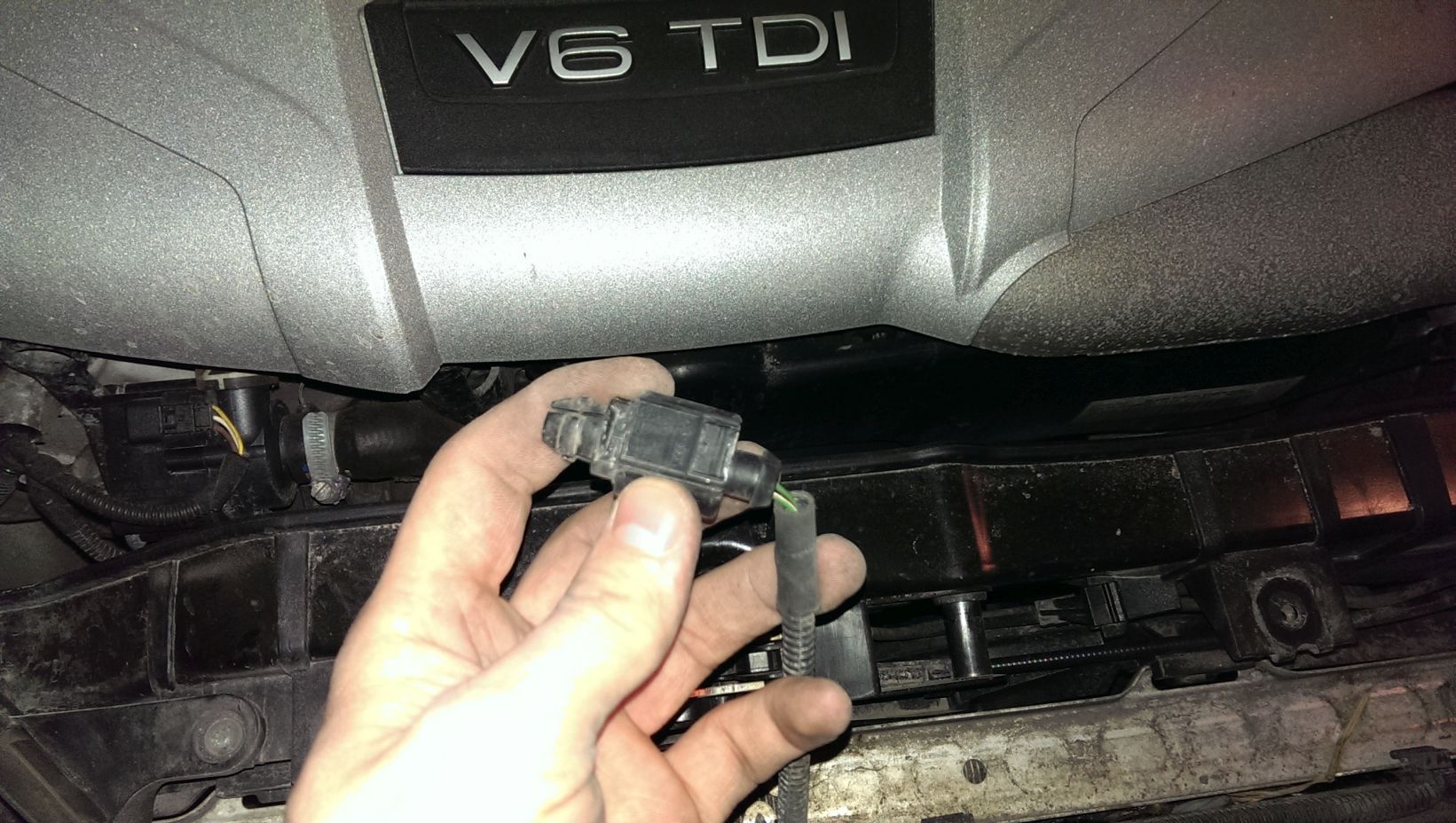

Boras27 Opublikowano 30 Października 2014 Opublikowano 30 Października 2014 A nie wiesz może co to za czujniki od temperatury moze kurde nie wiem co to jest i gdzie to przykrecic. A nie jest to czasami czujnik od poduszek powietrznych ??
wrclaguna Opublikowano 30 Października 2014 Autor Opublikowano 30 Października 2014 A nie wiesz może co to za czujniki od temperatury moze kurde nie wiem co to jest i gdzie to przykrecic. A nie jest to czasami czujnik od poduszek powietrznych ?? Zobzacz po kablach gdzie to idzie bo to nie ORI układ, on tak luzem jest ?
Boras27 Opublikowano 30 Października 2014 Opublikowano 30 Października 2014 Jest luzem ponieważ auto było uderzone i mechanik tego nie zamontował :/ tylko zakleił taśmą izolacyjną i przykleił do wiązki kabli ... nie chce tutaj zmieniać tematu przenieść posta do innego działu porobił bym więcej fotek może komuś się uda rozszyfrować co to może być ??
wrclaguna Opublikowano 30 Października 2014 Autor Opublikowano 30 Października 2014 Tak , zrób zeby watka nie zasmiecać zrob inne fotki ( kable i resztki obudowy)

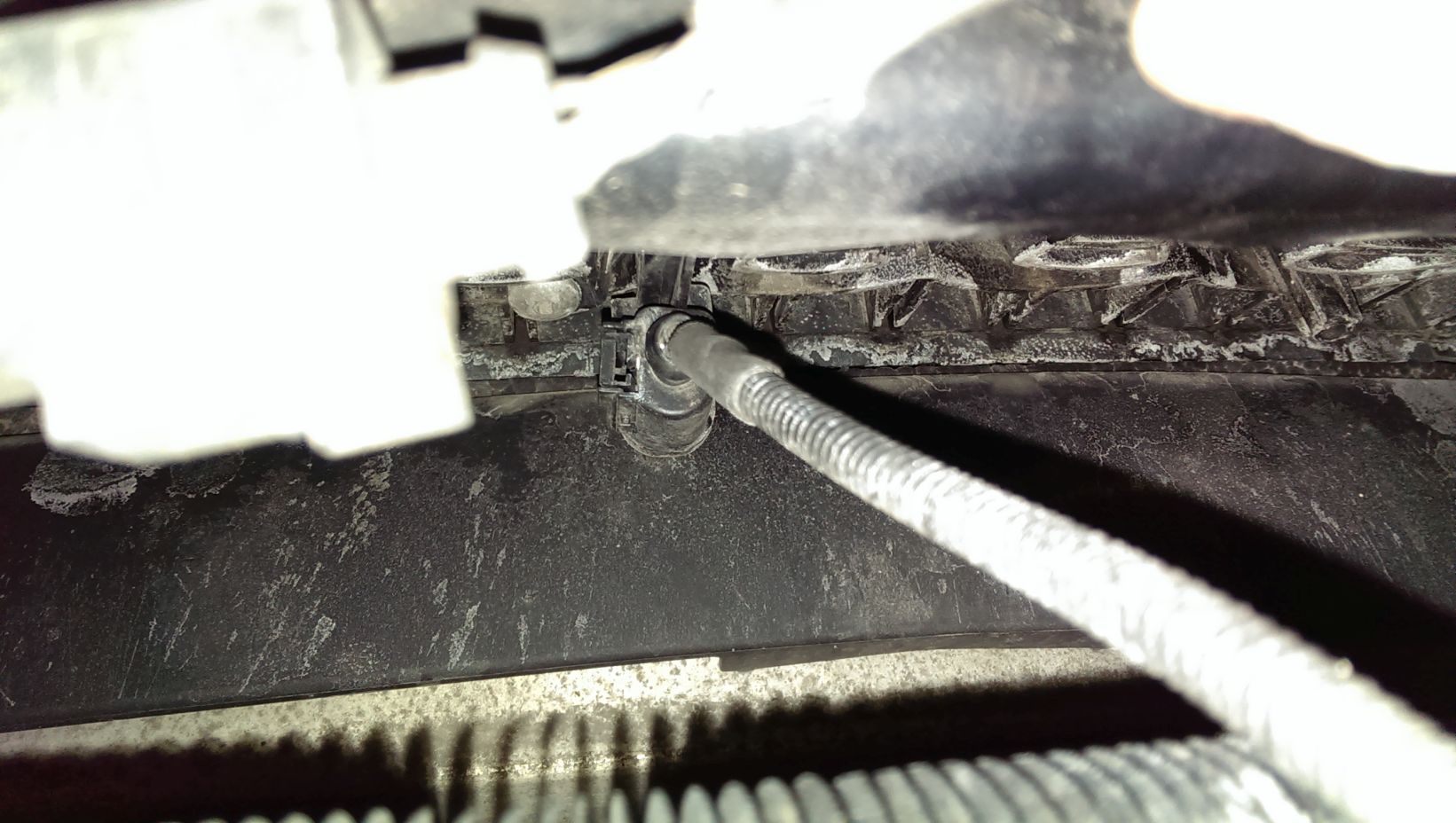

mlody020 Opublikowano 29 Grudnia 2014 Opublikowano 29 Grudnia 2014 Witam, Ponieważ nadszedł czas na wymianę żarników DS3, to przy okazji zerkałem czy da rade zamontować Homelink, po odkręceniu plastikowej osłonki przed oczami znalazłem taki oto kabel zamocowany w zaślepce (czy ten kabel jest do homelinka? a jeżeli nie to do czego?)
sowiq Opublikowano 29 Grudnia 2014 Opublikowano 29 Grudnia 2014 (edytowane) To czujnik temperatury na zewnątrz pojazdu. Z tym, że nie powinien tak luźno wisieć, tylko powinien być zamontowany w uchwycie przymocowanym do grilla. http://i.imgur.com/BHwEdju.png Edytowane 29 Grudnia 2014 przez sowiq
mlody020 Opublikowano 30 Grudnia 2014 Opublikowano 30 Grudnia 2014 Dzięki, jest zamocowany w uchwycie na grillu tak jak piszesz. (do zdjęcia go wyjąłem)
