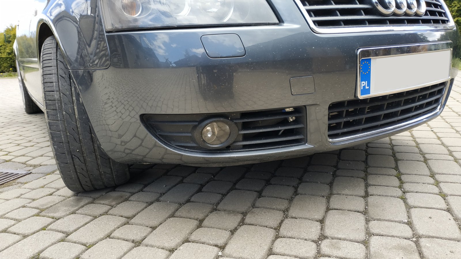

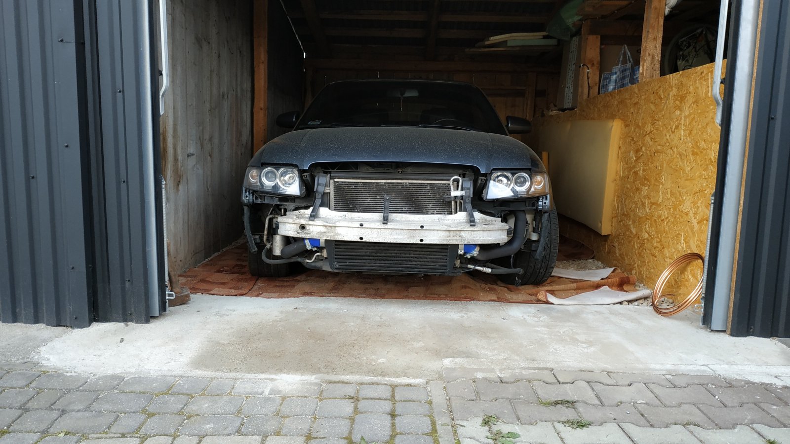

Spox, tak zrobię. Jaki fmic radzisz na moce 230-250km? 550x230x65 czy 550x180x65 obgoni? Mam dylemat. Jest sens się pchać w 230? Ponoć małe turbo dość mocno grzeje i 230 lepiej chłodzi, ale z koleji zderzak go częściowo zasłania?
Różnica w cenie i gorsze możliwości spasowania 230 nieco mnie konsternują. Większa powierzchnia zasłonięta zderzakiem, no i na dziś cena min to 400 za 230mm, może 300 za 180mm.
Czy faktycznie 550x230x65 obniży temp i pozwoli wycisnąć więcej nm na hybrydzie k03?
Fmic z turboworks jest tańszy od tego z fmic.pl. Podejrzewam, że oba to te same chińczyki, tylko z własnym logiem?
Jak ktoś coś wie, to proszę o info.
Ja jeżdżę na 180 przy znacznie większej mocy, tyle, że mam odsłonięty cały rdzeń.
Jak zamontowany będzie tak żeby możliwie cały był odsłonięty to może być i 230, ale 180 spokojnie da radę.

Też pompujesz hybrydą? 230mm nie da się całego odsłonić. Luka w zderzaku do 180 na styk pasuje. Za nisko też dać nie mogę, bo mam obniżony s line i nie bardzo widzi mi się jazda po tych wkur***ch hopkach. Ponoć małe hybrydy lubią większy fmic, czyli 230mm. Cóż. Trzeba jeszcze pomyśleć.

Wiadomo, im mniejsze średnicę tym temperatura wieksza bezpośrednio za turbiną przy tych samych przepływach w porównaniu do turbosprężarki o większych średnicach wyjściowych strony ciśnieniowej. A co do mocowania to opuszczasz go maksymalnie do dokładki zderzaka, nie pod niego także nie ma co się bać.

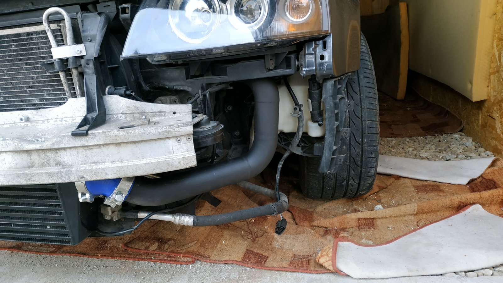

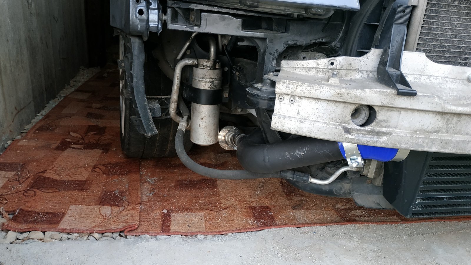

Jestem po montażu w Audi Cabrio.
FMIC - JRSPEC
Wymiary rdzenia: 550x180x65mm
Wymiary całkowite: 700x180x65mm

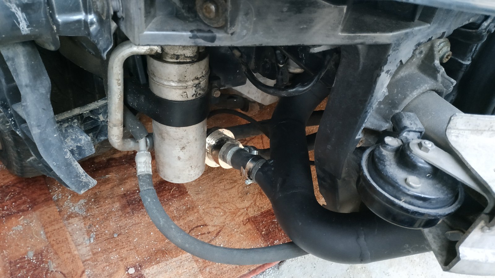

Wszystko spawane na samochodzie silikony są tylko przy turbo, przepustnicy oraz gdzie wychodzi z FMIC:) no i zawór DV.  Pomalowane na czarno:) zapomniałem opaski pomalować. Mi to wszystko zajęło 15 godzin doprowadzić do takiego stanu jak na zdjęciu, czyli wszystko poskręcane gotowe do jazdy, musiałem tylko belkę podrezać, intercooler wsadziłem wlotami do góry i wszystko się ładnie poskładało bez problemu to można wsadzić 230 tylko musi być wszystko spawane na samochodzie. Największym problemem jest króciec po lewej stronie na dole który idzie do chłodnicy klimatyzacji, miałem zamiar przerobić tą rurkę ale jednak udało się bez:) Chciałem by nie rzucało się w oczy ma wyglądać jak seria no i chyba się udało efekt oceńcie sami.
Jeśli ktoś chętny na takie mody to zapraszam:)
A przypadkiem DV nie jest odwrotnie zamontowany?
Ps. poza tym fajna robota, też skłaniam się na orurowanie metalowe, po tym jak pękła mi guma ;)

DV jest ok, te modele tak się zakłada:)

A co to za model ?

EPMAN - Zwykły chiński i jeśli był założony jak fabryczny z boku tak jak oryginalnie to ten zawór puszczał ciśnienie tu gdzie jest skręcany po prostu tam nie ma żadnej uszczelki ani oringa napisałem więc do sklepu gdzie kupiłem i dostałem odpowiedź że ten zawór montuje się odwrotnie i faktycznie zamontowałem odwrotnie tak jak sugerowano i wszystko jest w porządku.

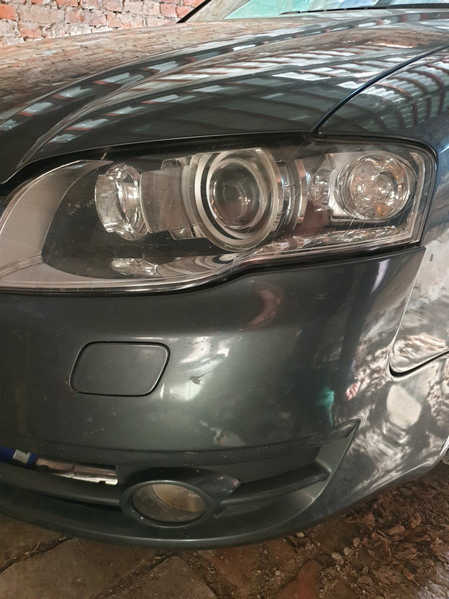

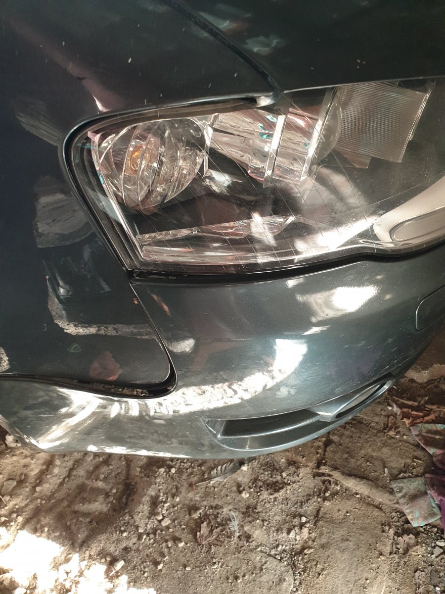

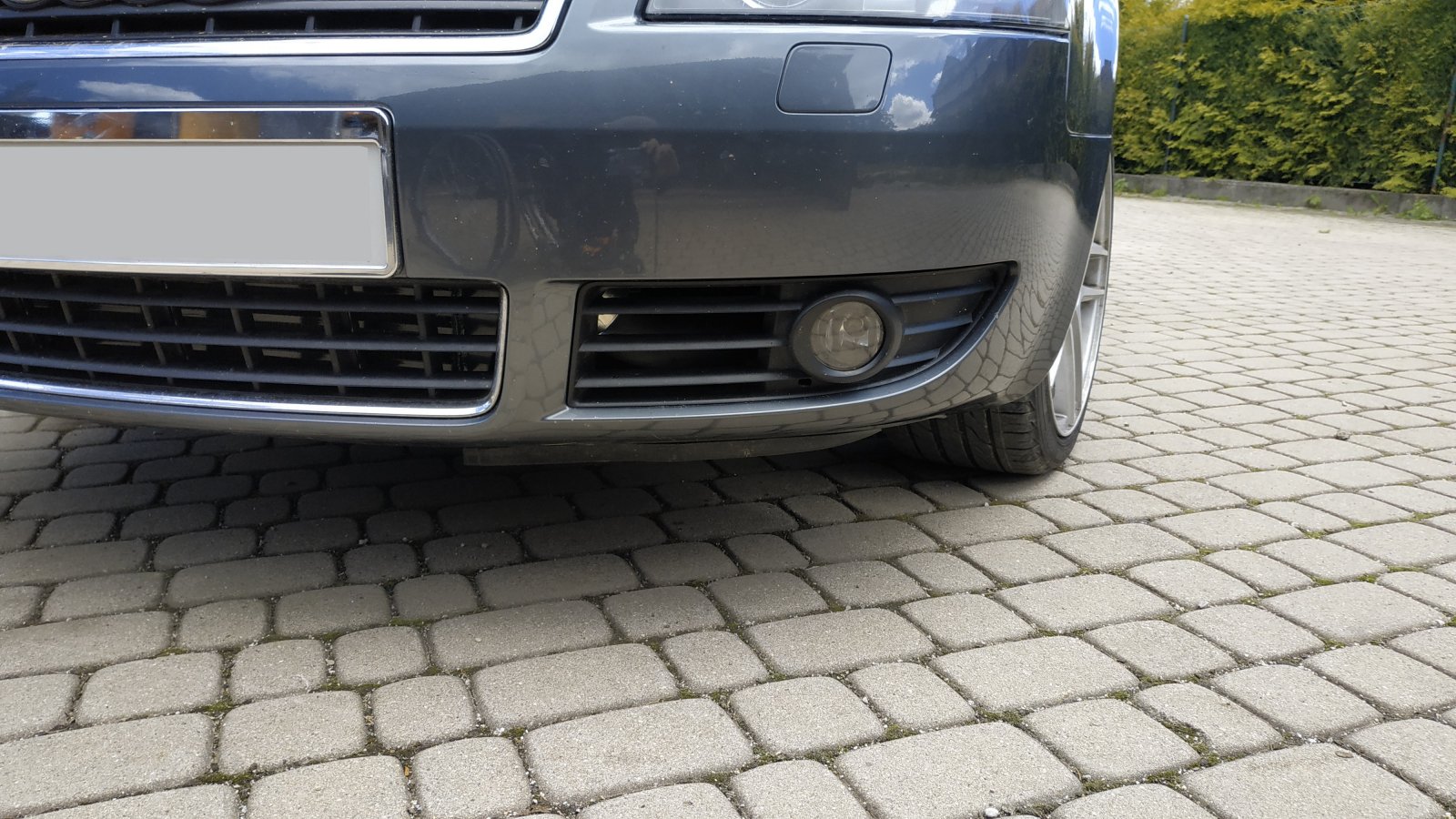

Jestem po montażu fmica u siebie. Okazało się, że górne zaczepy boków zderzaka były pozrywane i teraz zderzak odstaje lekko na boki w górnej jego części :-| jakieś pomysły jak to spasować? Mechanik mówi, że spawanie plastiku nic tu nie da, ale przecież nie wyrzucę dobrego zderzaka...
Zrób zdjęcie jak to wygląda.
2 godziny temu, darayus napisał:
Standardowe uszkodzenie zderzaka ,wyrwane ,zaczepy ,boczne ...
Da się to jakoś skorygować? Jakieś patenty?
Pospawać się da te zaczepy ,ale będzie to tak delikatne ,że wszystko musi siąść tak ,żeby nic nie było naprężone ,czyli wszystkie rury od Fmic nie mogą w żadnym stopniu ,przeszkadzać w dopchnieciu zderzaka.
No trudno. Uroki obniżonego zawieszenia <.<
