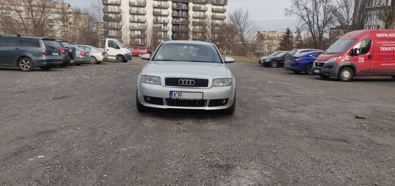

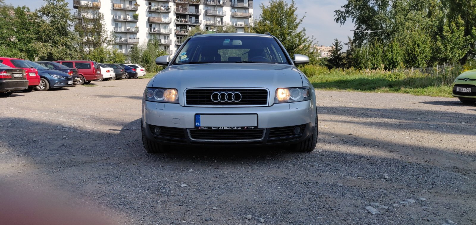

Lukasz_mk2 Opublikowano 8 Września 2011 Opublikowano 8 Września 2011 (edytowane) Witam przedstawiam swojego AWX'a Auto z fabryki wyszło ze skromnym wyposażeniem: - rocznik 2001 - silnik 1.9 TDi AWX (niestety bez Q) - 2 x el. szyby - podgrzewane lusterka - system nawigacji BNS - kolorowy FIS - radio chorus + zmieniarka na 6CD - instalacja wraz z telefonem nokia 6310i - kolor wnętrza soul - fotele naleśniki ;( - felgi ori 15' - reszta to podstawa co dawali w b6 Jak do tej pory udało mi się w nim coś poprawić, a mianowicie do wyposażenia doszło: - moduł bluetooth + zmiana tunelu na wersję bez uchwytu na starą nokię - podłokietnik ORI - kierownica MF - tempomat - 4x el. szyby - radio concert II + zmieniarka MP3 - podświetlenie nawiewów - podświetlenie kubka i wizytownika - el. składane lusterka - fotele sport - kierownica + ręczny + mieszek obszyte nową skórą z czerwonym szwem - MCE w wersji F - Lusterko fotochrom + włącznik AUTO + CLH + DRL (wszystko podłączone jak w fabryce, prócz DRL – jak wiadomo DRL nie występowało w B6) - BiXenon (soczewka z B8) + zderzak ze spryskami + samopoziomowanie (wszystko podłączone jak w fabryce) - wycieraczki oraz pióra aero (ORI) - spryski mgłowe - Hamulce 320/288 - Felgi OZ 17’ na lato / felgi 16’ na zimę (15’ już nie wchodzą z uwagi na zaciski hamulcowe) - wymiana wałka rozrządu ze względu na wytarcie krzywek ? - pęknięcie wałka rozrządu i burdel w silniku ;( pęknięty wałek rozrządu audi A4 B6 1.9 AWX.mp4 - generalny remont silnika po pęknięciu wałka rozrządu ? - zewnętrzny s-line (jeszcze bez listew drzwiowych) - wymiana przednich błotników - PDC przód + tył Auto po korekcie lakieru (6.05.2023): Listwy zew. s-line (21.06.2023): Kolejne zmiany (05.11.2024): - RNS-E + kamery P+T (inny soft: czyta karty do 32GB, logo stacji radiowych, okładki albumów plików MP3, mapy odczytywane są z Karty SD) - dodatkowe anteny (była jedna w szybie bocznej, są trzy: w szybie tylnej oraz dwóch szybach bocznych) Długo nie wytrzymałem i po tygodniu jazdy z RNS-em zwykłym wymieniłem go na wersję LED Dodatkowo doszło oprogramowanie: RNS-E Firmware | Home RNSE.PCBBC.CO.UK RNS-E Custom Firmware, VIM, Digital Speedo, SD Card Maps dzięki czemu : - istnieje możliwość wgrania mapy na kartę SD zamiast DVD; - istnieje możliwość w prosty sposób zmienić obrazek startowy; - istnieje możliwość wgrania okładek albumów płyt MP3 - istnieje możliwość wgrania etykiet stacji radiowych - istnieje możliwość wyświetlać na FIS aktualnej prędkości, nazwę ulicy i numer dróg (jednocześnie) itp. Edytowane 26 Marca 2024 przez Lukasz_mk2 1
MAGIC87 Opublikowano 9 Września 2011 Opublikowano 9 Września 2011 felgi ori 16' a nie 15? W sumie taka seria. bezawaryjności podłokietnik chociaz jest?
Lukasz_mk2 Opublikowano 9 Września 2011 Autor Opublikowano 9 Września 2011 MAGIC87 poprawiłem - mój błąd, podłokietnika nie ma, ale będzie w niedalekiej przyszłości
MAGIC87 Opublikowano 9 Września 2011 Opublikowano 9 Września 2011 MAGIC87 wallbash poprawiłem - mój błąd, miałem takie jak kupiłem ( teraz sa na zime)
Janekx Opublikowano 9 Września 2011 Opublikowano 9 Września 2011 No koła to 15 nie 16 :)przydało by się kierownicę skórą obszyć bo jest chyba zwykła z tego co widzę? autko widać zadbane, powodzenia w modach
Bogusz32 Opublikowano 9 Września 2011 Opublikowano 9 Września 2011 Pozdrawiam kolegę. Tak jak pisali wyżej dobra baza do modów, jakby coś się działo z autkiem to mam sprawdzony tani serwis, który robi tylko grupę VAG także wal śmiało ! Do zobaczenia na krakowskich drogach.
Lukasz_mk2 Opublikowano 9 Września 2011 Autor Opublikowano 9 Września 2011 szybek raczej ściemniać nie będę bo nie podobają mi się auta ze ściemnionym "tyłem" i jasną szybą w przednich drzwiach.Co do kierownicy to tej raczej nie będę obszywał, pomyśle raczej nad kierownicą z MF od b7, ale z tego co czytałem to coś chyba nie halo z kierownicą MF z b7 i airbagiem, a zależy mi na tym airbag'u.
Procek27 Opublikowano 13 Września 2011 Opublikowano 13 Września 2011 Super Autko kolorek robi swoje. Widać ze jest zadbane miłego użytkowania Jak dla mnie do rezania to: Dokłaki w kolor Grill w czarny mat (bo nie masz chromow) Ściemasz szybek Sciagnij znaczki z tylnej klapy Kolka 17-18 RS6 i ty chyba tyle Serdecznie pozdrawiam i bez awaryjności :audi: A co do kierownicy z B7 nie żadnego problemu (Kiera Multi B7+modol z Q+tasma 12 pin) i wszystko dziala polecam od Siemiana

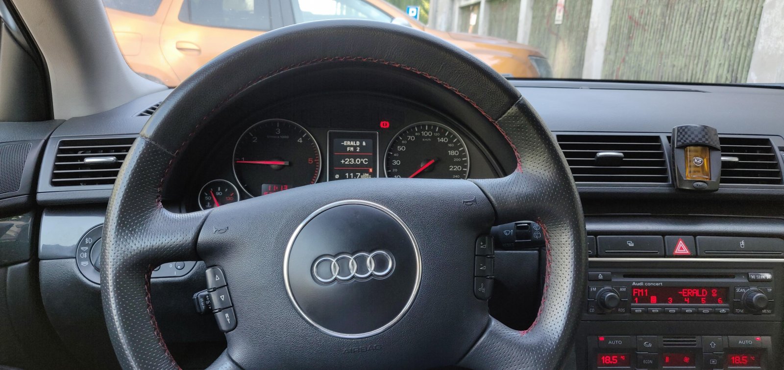

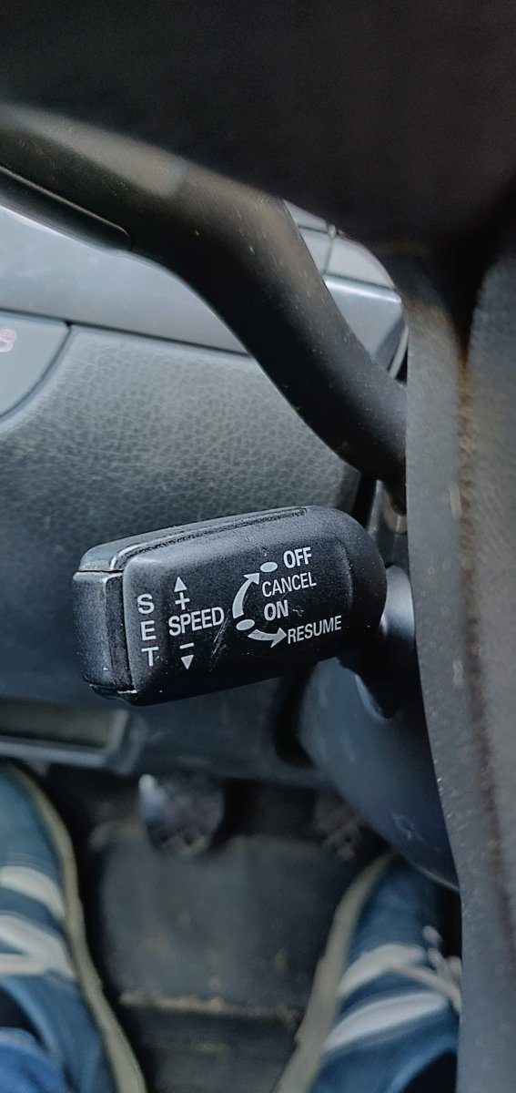

Lukasz_mk2 Opublikowano 14 Września 2011 Autor Opublikowano 14 Września 2011 dziś udało się założyć tempomat Zdjęć z auta nie mam bo już było za ciemno na fotki, ale za to mam zdjęcia z prac nad obudową kierownicy. Zważywszy, że obudowę docinałem, to nawet nieźle wyszło
probi101 Opublikowano 14 Września 2011 Opublikowano 14 Września 2011 Napisz mi czym wycinałeś osłonę kolumny kierownicy na miejsce na tempomat??

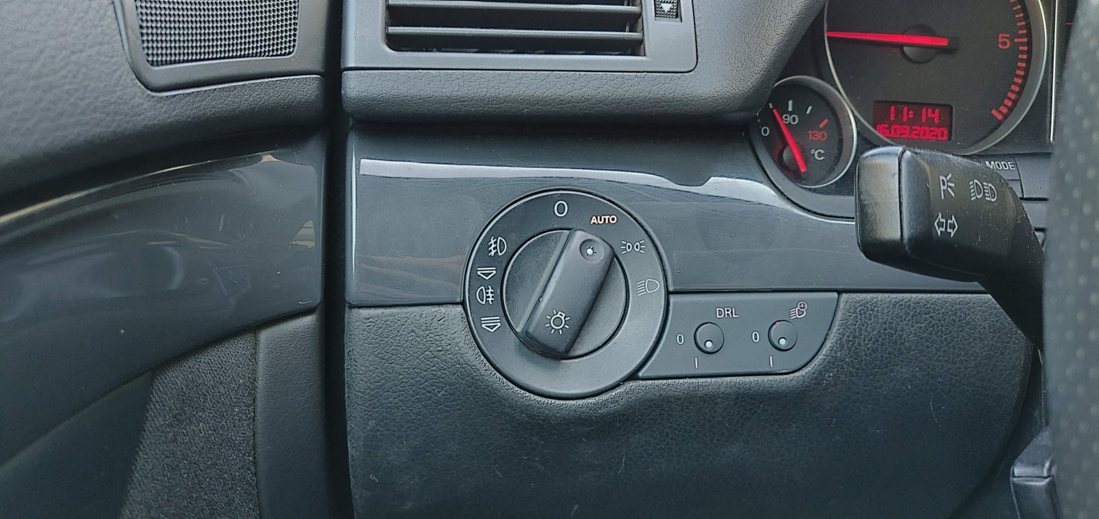

spknet Opublikowano 20 Grudnia 2011 Opublikowano 20 Grudnia 2011 Widze ze chyba nie podświetla Ci sie włącznik świateł cały? Ostatnio udało mi sie to naprawić wystarczy lutownica i chwila cierpliwosci wymieniałes moduł pod kierownica do tempomatu czy juz obsługiwał Srebrny avancik najładniejszy
Lukasz_mk2 Opublikowano 20 Grudnia 2011 Autor Opublikowano 20 Grudnia 2011 moduł do tempomatu wymieniłem bo miałem z końcówką F, a teraz mam z końcówką N. Co do włącznika świateł to miałem się za niego brać, ale czasu nie starczyło może jutro coś wymyślę. Ogólnie wiem już o co chodzi bo zdjąłem okrągły panel z włącznika i okazało się że po dotknięciu lekko jednej z diod zaczęło wszystko świecić, więc pewnie jeden z lutów puścił. Pozdrawiam _________________________________________________ Ze względu na święta, a co za tym idzie chwilę wolnego czasu zrobiłem coś nowego w swojej W prawdzie zestaw miałem zakupić od kolegi z forum, ale udało się go samemu wyrezać. A o to efekty pracy: Ze względu na to, że chciałem mieć możliwość ewentualnego demontażu szufladek w późniejszym czasie, zamiast samych kabli i lutownicy użyłem wtyczek i gniazd. Zdjęcia w trakcie prac: Gniazda przykleiłem superglue, a następnie oblałem "glutem" - na zdjęciu moje pierwsze przymiarki, w rzeczywistości jest to już poprawione i wygląda całkiem dobrze. Jeśli ktoś robił by to takim sposobem jak ja, to od razu uprzedzam, że nie należy zalewać "glutem" opornika, gdyż podczas działania diody opornik się lekko grzeje, a trzeba zapewnić mu jakieś ujście tego ciepła. Gotowe szufladki podłączone na stole: Wiązka w aucie:

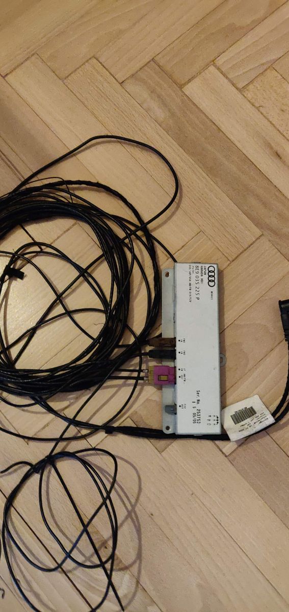

Lukasz_mk2 Opublikowano 17 Kwietnia 2012 Autor Opublikowano 17 Kwietnia 2012 tomekSSK czujniki parkowania jeszcze leżą w pudełku i na razie nie mam nastroju ani warunków, aby je zakładać Następny mój mod to BT, do którego w zasadzie już prawie wszystko mam tylko czekam na lżejszą zimę. _________________________________________________ moduł BT założony w miejscu przystosowanym przez fabrykę ---------- Post dopisany at 22:54 ---------- Poprzedni post napisany at 14:54 ---------- po weekendzie doszły nowe gadżety: nowy gadżety : - el. składane lusterka - podświetlenie "asfaltu"
pablo_ua4 Opublikowano 17 Kwietnia 2012 Opublikowano 17 Kwietnia 2012 autko ładne modzik z lusterkami oczywiscie na duzy + ale zmieniaj szybko włącznik świateł

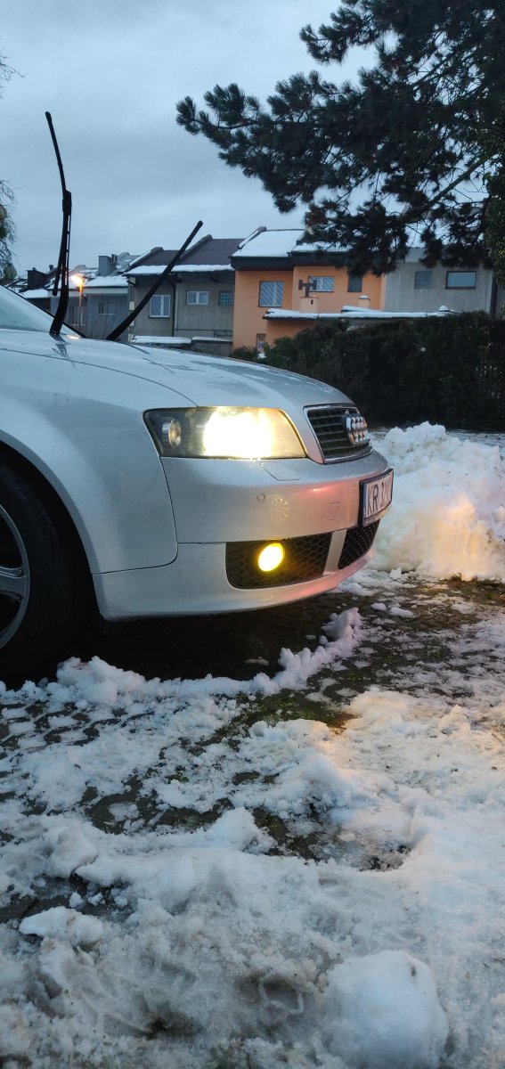

Lukasz_mk2 Opublikowano 18 Lipca 2012 Autor Opublikowano 18 Lipca 2012 niestety lusterka zamykają się tylko "z gałki" od środka, a co do kosztów to wszystko opisałem w dziale warsztat ---------- Post dopisany 18-07-2012 at 21:59 ---------- Poprzedni post napisany 25-04-2012 at 13:52 ---------- no i po paru podejściach udało mi się wyrezać poświetlenie nóg w kabinie (podłączenia jak w ORI - czyli pod MK + każda lampka świeci indywidualnie w zależności od tego które drzwi zostaną otwarte) Oprócz tego doszły ORI wycieraczki areo oraz spryski mgłowe
