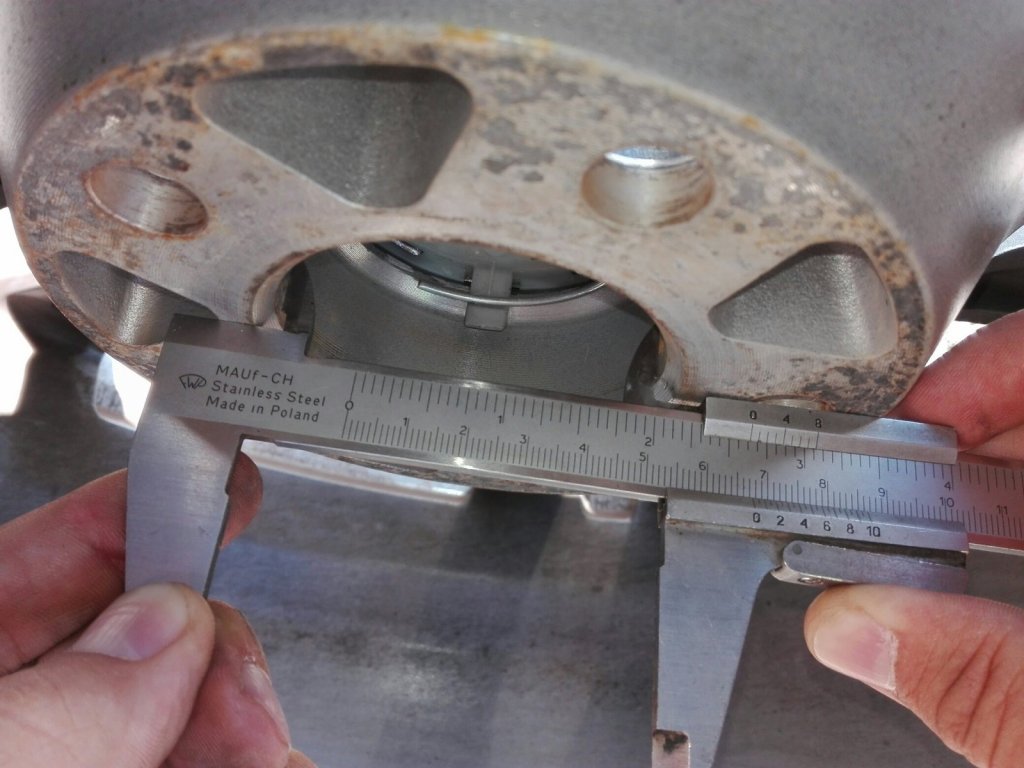

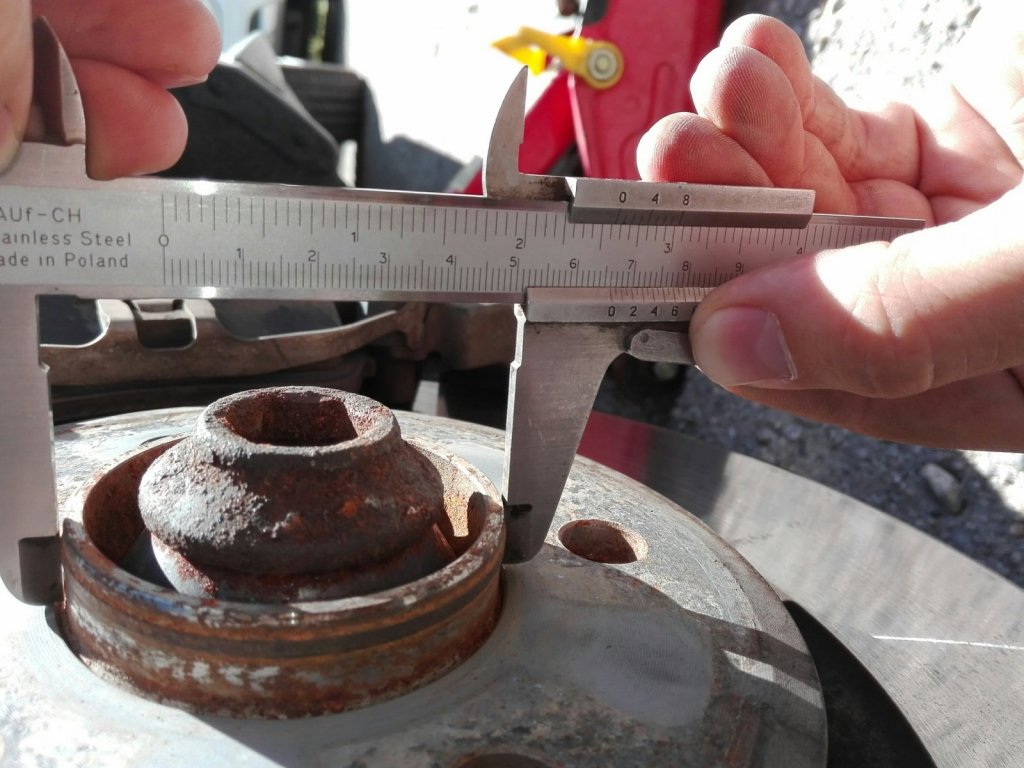

Dnia 4.07.2017 o 17:06, Góral65 napisał:
ze zdjęcia ciężko cokolwiek wywnioskować, zmierz dokładnie felgę i na pewno dopasujesz pierścień, ja do Vectry kupowałem takie przejście z65,1mm na 66,6
http://allegro.pl/pierscienie-centrujace-66-6-na-65-1-szybka-wysylka-i6013554269.html
Zmierzylem to i to, felga wychodzi, ze ma ponad 67 a piasta okolo 66
Mysle, ze wtedy pasowaloby 67.1/66.1?
W ogole piasta nie powinna miec 66.6?
Ogolnie jeszcze poruszalem felge gora/dol na piascie i jest luz
Edytowane przez Kooga
Piasty maja tolerancje w dół żeby felga pasowała. Ma 66.3 jak dobrze pamiętam dokładnie.
Jednak na dystansie zdecentrowanie się powiększa.
