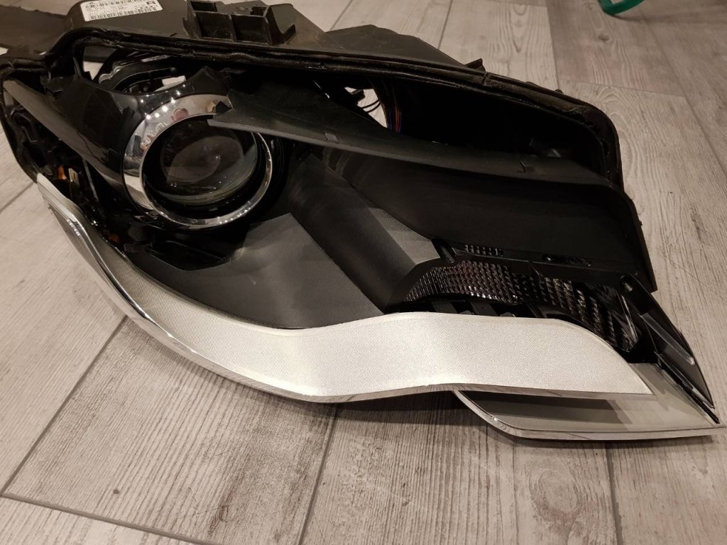

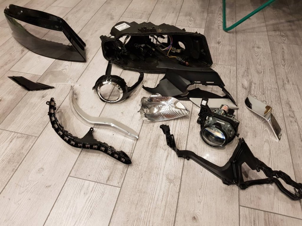

rozkleiłem lampę z b8, chcę wymienić odbłyśnik w soczewce bo mam wypalony, jak rozłożyć lampę i wyjąć soczewkę? jest gdzieś info jak ją rozebrać?

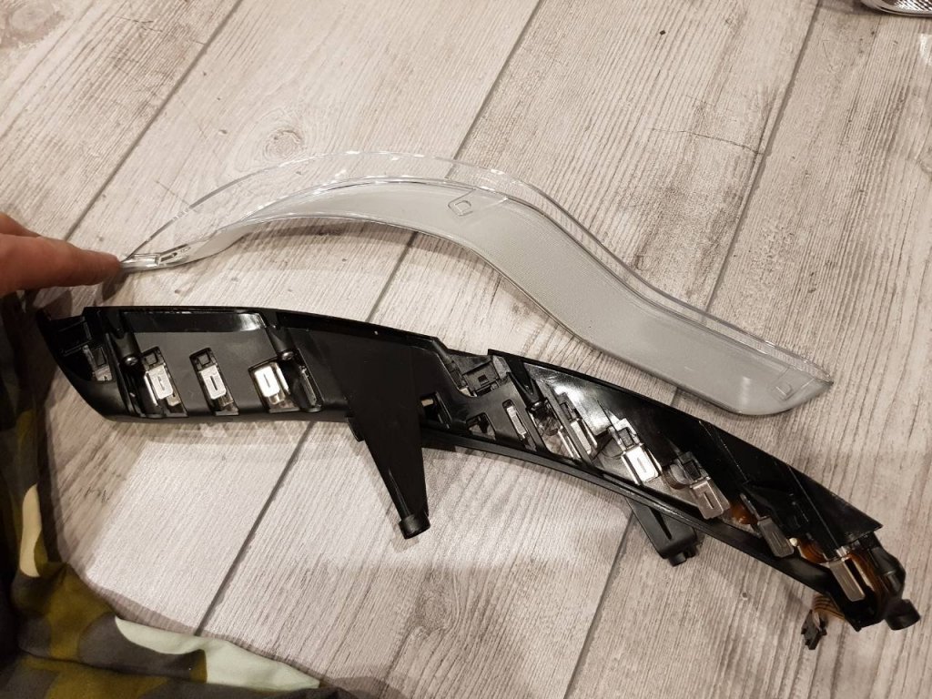

Musisz panie rozebrać wszyściusieńko na części, soczewka jest na samym końcu tej całej układanki i wychodzi jako ostatnia :decayed:
Jak już wymieniasz to załóż sobie młodsze z polifta, ewentualnie do tego dorzuć gładkie szkło :whistling:
Edytowane przez KoJ@K
Dzięki za info, znalazłem filmik na yt z instrukcją rozkładania. Jedną lampę już zrobiłem. Zakładam soczewki z 2015r z b8. Moja z 2008 juz ma matowe odblysniki. Jest różnica lewa prawa soczewka czy dwie są identyczne? Szukałem różnic i nie mogłem znaleźć
Edytowane przez inhosik

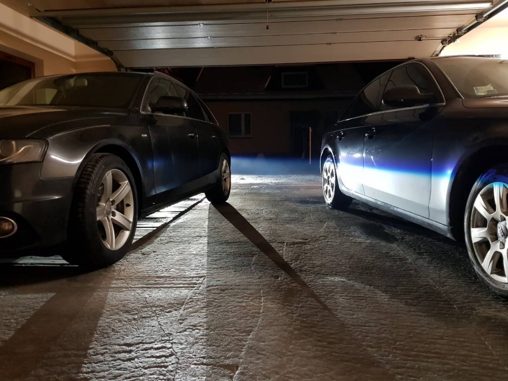

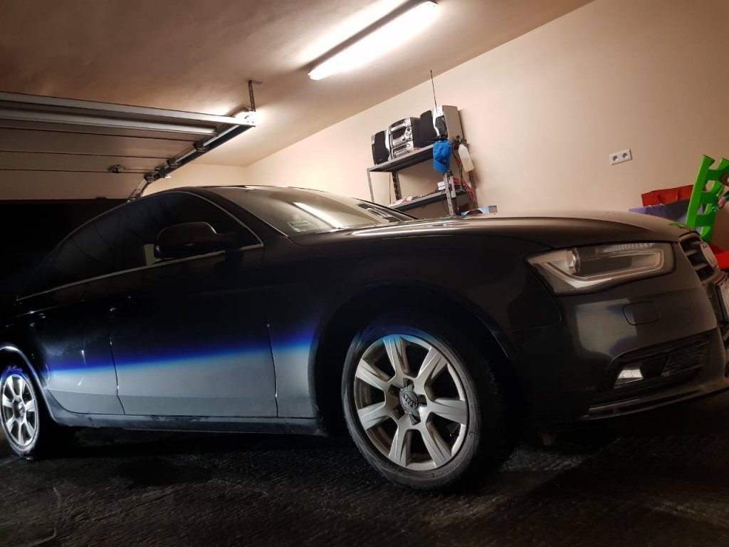

Zwóć uwage na śrubki od regulowania przesłony, w nie ktorych sa po prawej stronie, a w nie ktorych po lewej. Ale jakbys nie zalozyl to raczej powinno pasić :hi: też będę to za nie długo robił, tylko zakładam albo polifty + gładkie szkła, albo inne soczewki Koito z ostrą błękitnawą linią odcięcia + malowanie środka na czarno.
