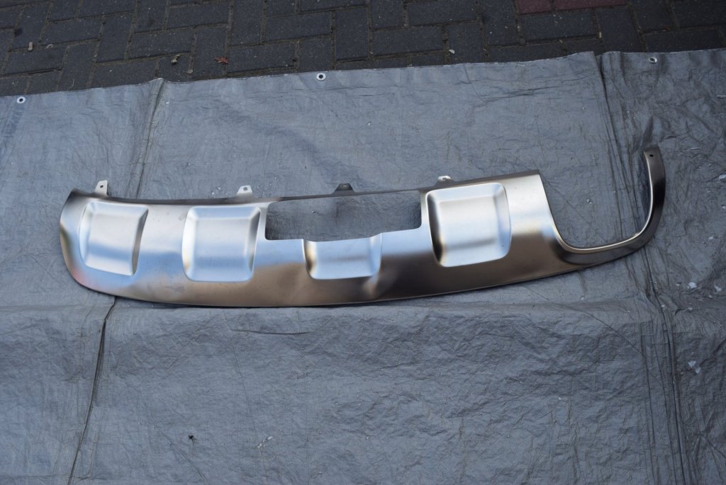

Panowie ostatnio podczas deszczu zaczął mi piszczeć sygnałem ciągłym czujnik parkowania tył z lewej strony środkowy. (podejrzewam jakieś zwarcie, błędów brak)
Pytanie czy w moim przypadku muszę zdjąć cały zderzak czy wystarczy odkręcić ta ramę ochronną?
Pewnie, żeby wyjąć czujnik  trzeba jakoś podważyć wkrętakiem? Nie chcę coś połamać.
