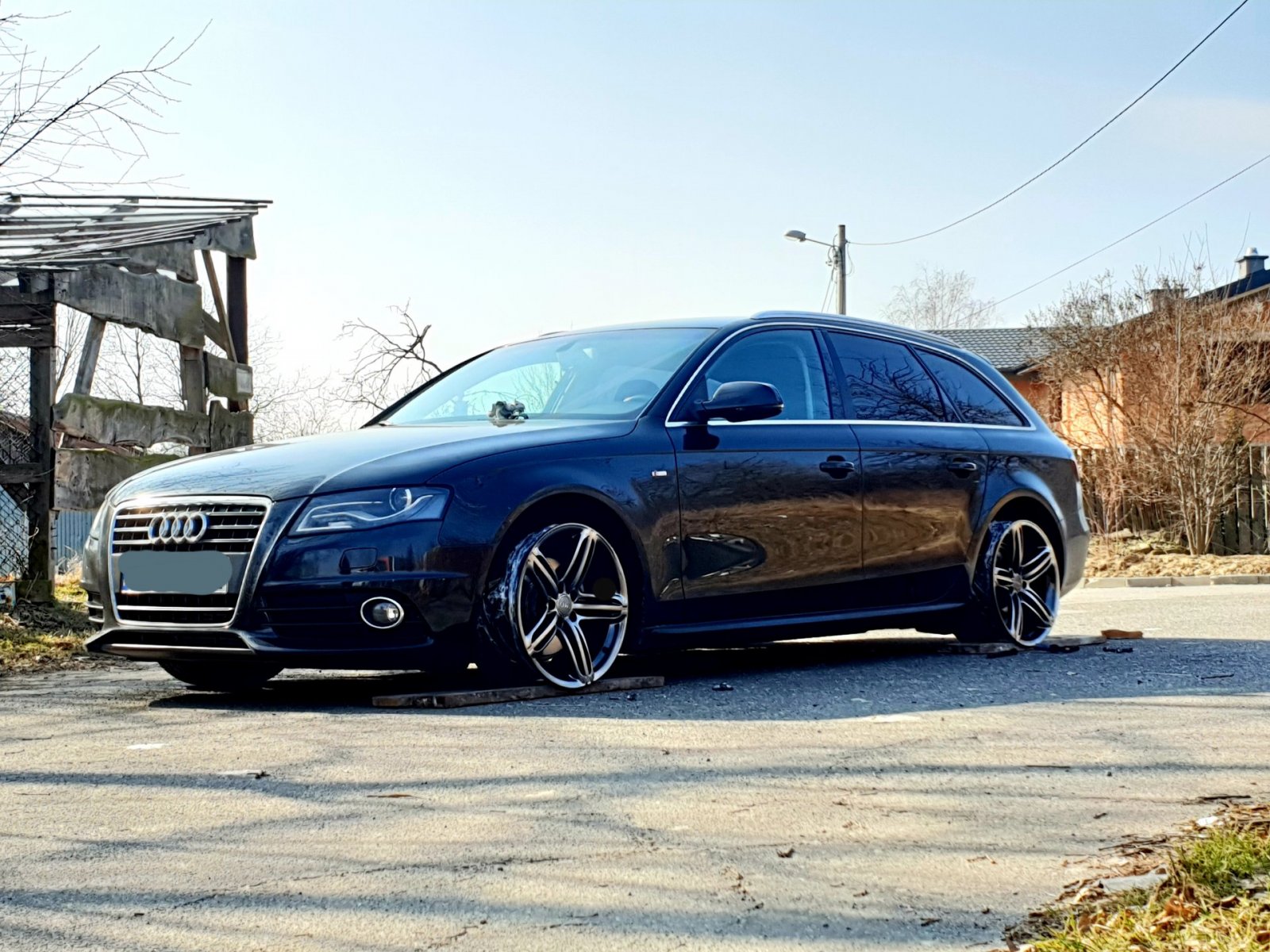

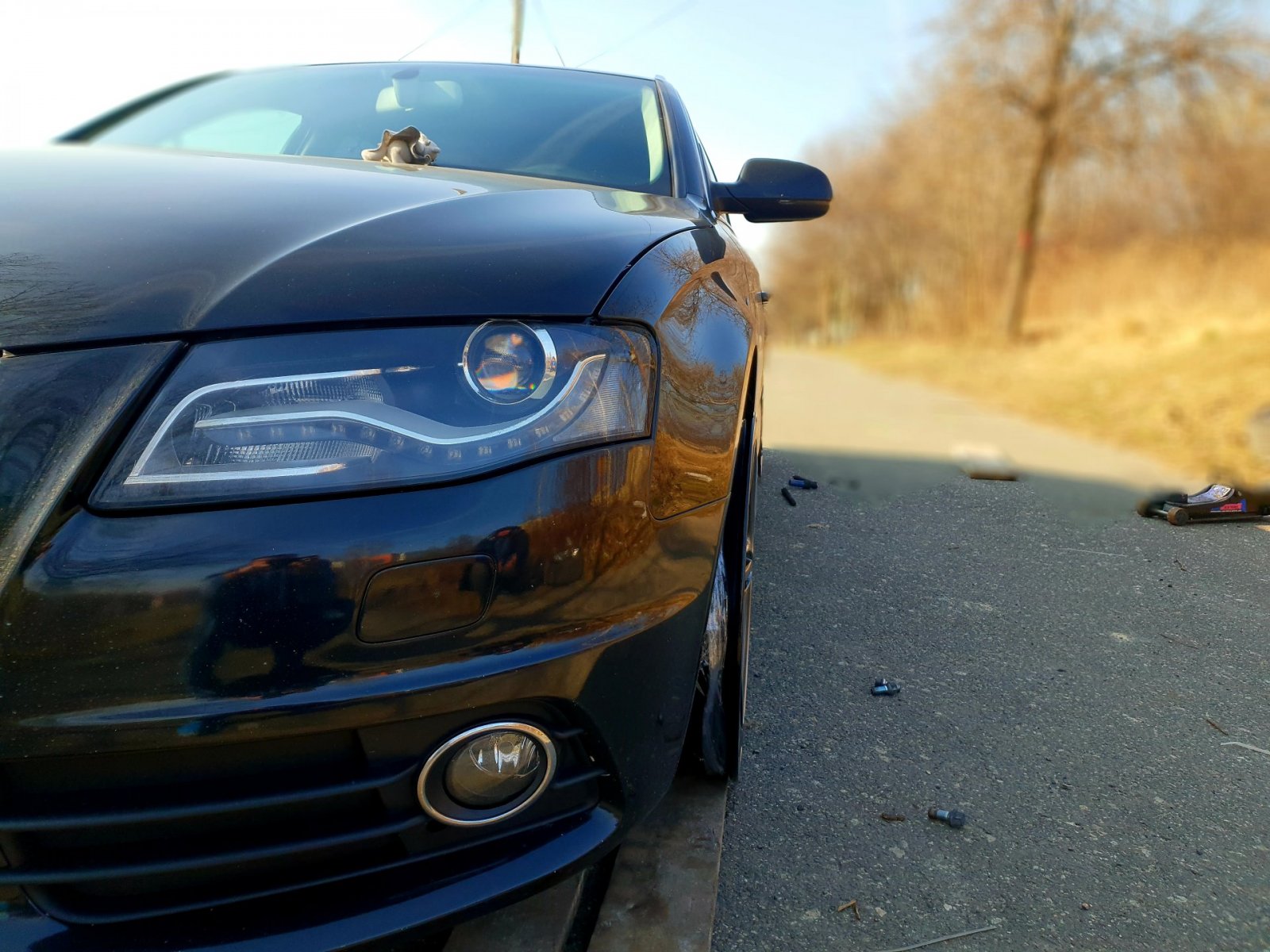

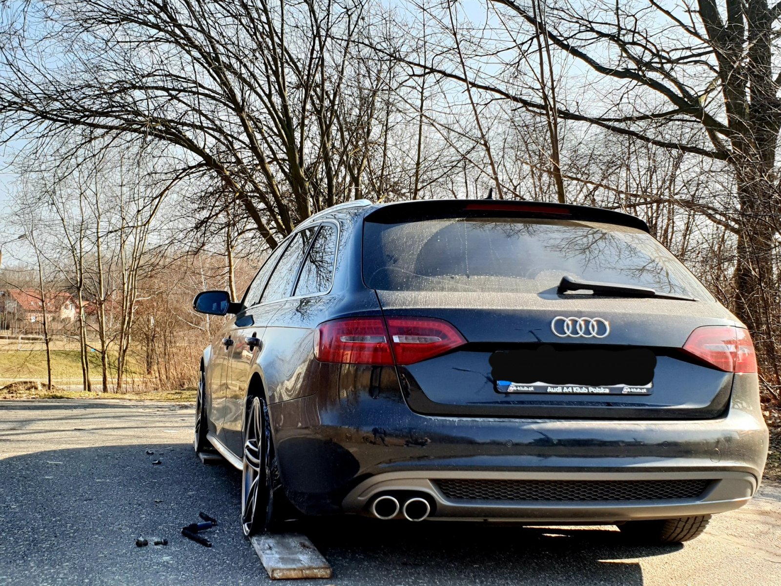

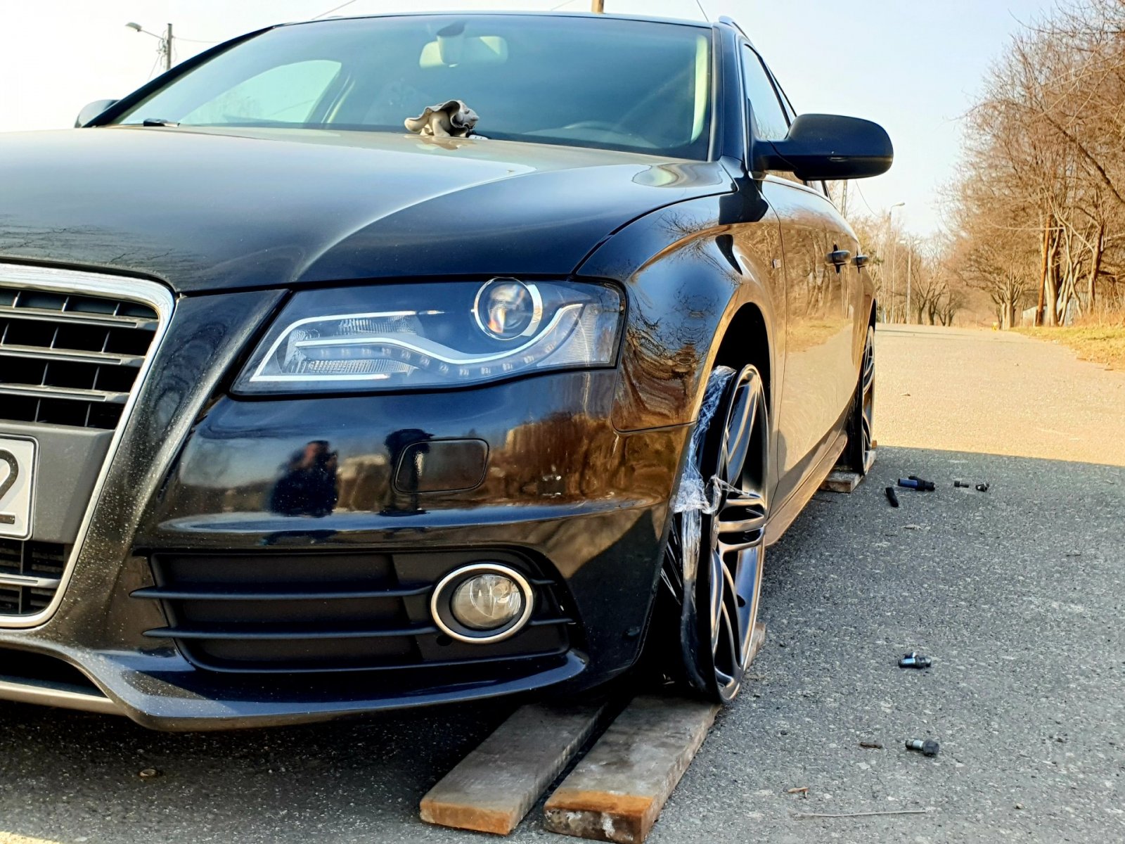

Ostatnio były pytania jak wygląda felga 9J et33 na B8 - tutaj Eibach Pro Kit, auto tylko opuszczone z podnośnika.
