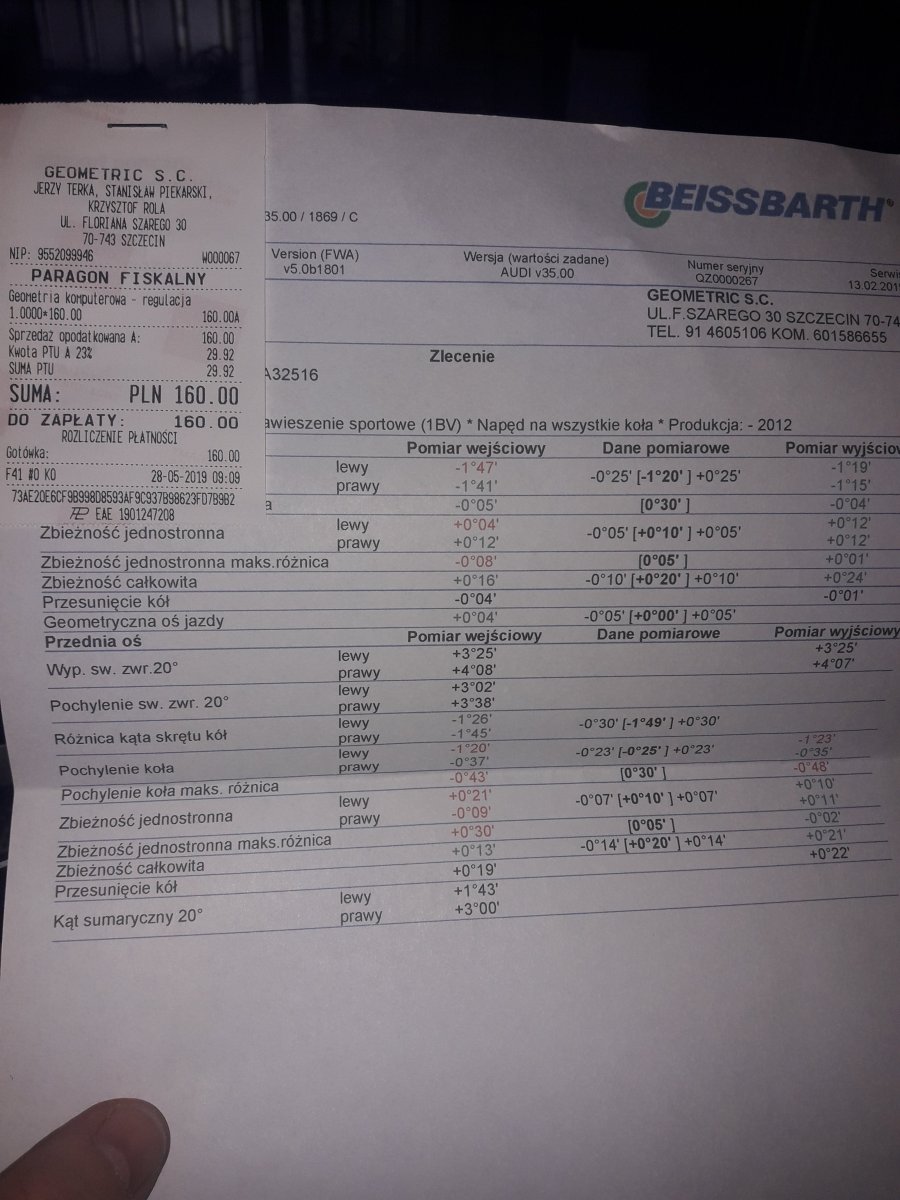

Panowie czy dzięki wymianie  wahacza poprawię położenie koła (PK)
Jeśli tak to który wahacz do wymiany?
Moim zdaniem wahaczami nic nie zrobisz chyba że któryś masz krzywy po wypadku itp.
Hej, pochylenie koła możesz wyregulować przesuwając wózek/sanki. Jeśli oczywiście wszystko jest proste.
To wiem, że można sankami. Ale większość warsztatów twierdzi, że się nie da. Patrzą w te swoje drogie komputery i tam mają napisane, że tego parametru nie idzie ustawić.
panowie czy przy quattro dołożenie dystenów tylko z tyły może mieć negatywny wpływ na działanie napędu??
Pozostaje szukać warsztatu, który to ogarnie. Ja po remoncie uszkodzonego auta, jedno koło miałem poza normą, wystarczyło lekko popuścić sanki i wyszło idealnie.
