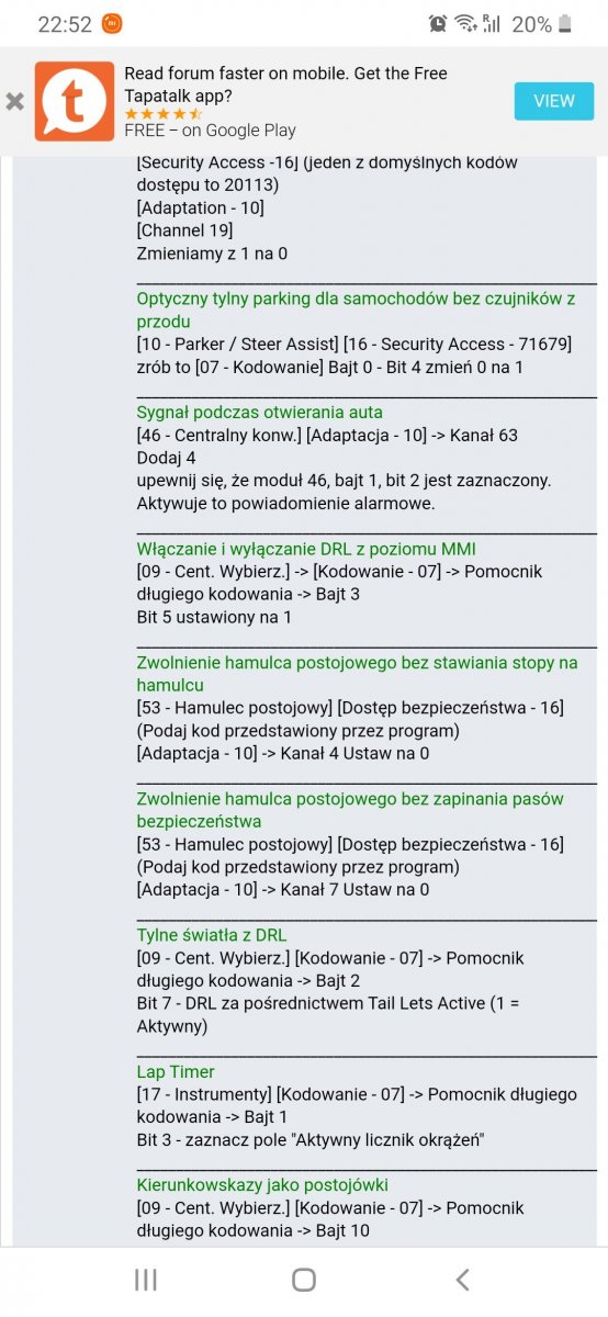

W lifcie tak samo jak w przedlifcie? Dopisywalem w adaptacje 00 odczyt zapisz
20200914-224153.jpgthais melchior
3 minuty temu, Dev napisał:
To czemu ja to robilem w 03 abs?
13 minut temu, Dev napisał:
wyglada na to ze trzeba najpierw dopisac VIN
spróbuj wpisac jeszcze 164500

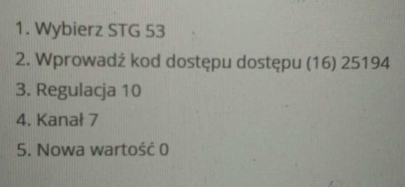

nie do mnie to pytanie
Ale to co ty wkleiles to przeciez wylaczanie recznego bez zapinania pasów?
