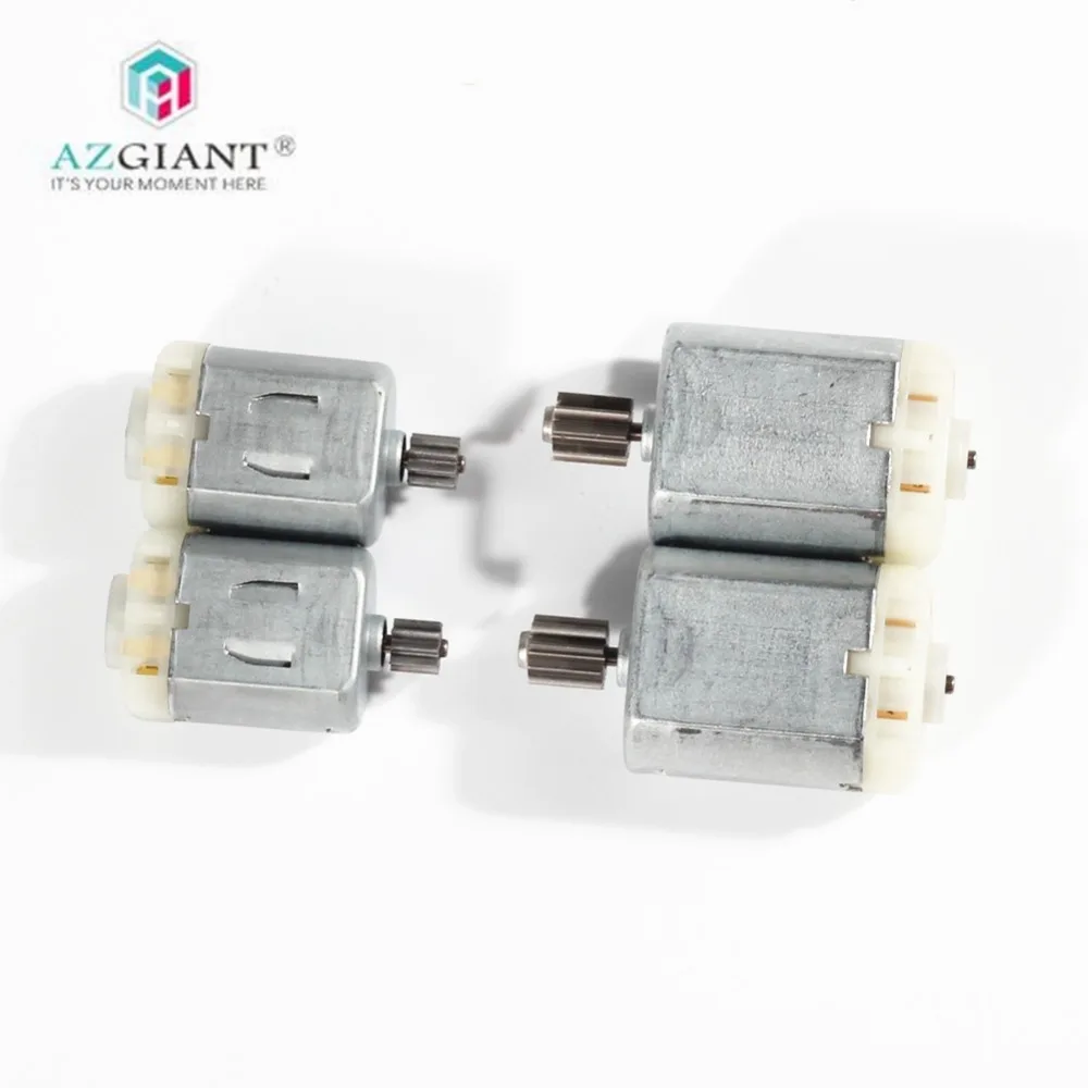

A rozbierałeś swój zamek czyściłeś i odginales styki silniczka? U mnie w B8 pomoglo
U mnie też dwa szwankowały , odginałem piny idące w silniczek czyściłem itp i za jakiś czas problem wracał . Ale na ali jest do kupienia komplet silniczków. Koszt ok stówki na wszystkie drzwi i już od 2 lat nie mam najmniejszego problemu z zamkami i dalej są ori zameczki a nie zamienniki marnej jakości wiec jak ktoś ma problem i chce wymieniać zamki to polecam zmienić silniczki i będzie po problemie. Robiłem już to w kilku autach i 100% skutecznośći
O widzisz. Podrzuć jakiegoś linka do przykładowej aukcji.
Widzę że i już chinolki trochę podnieśli ale dalej jest opłacalne bo ok 7 dyszek na 2 drzwi komplet np tu :
Kupione. Zobaczymy czy zabangla. Dzięki. ?
na 100%. W tych zamkach tylko jeden silniczek robi takie problemy ale już nie pamiętam który dlatego lepiej zmienić od razu dwa . Kilka razy brałem komplet ,zmieniałem i po problemie.
