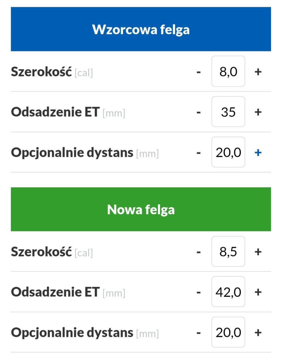

Uważam, że za duże Et jak do allroada.
Zgadzam się w pełni ale teraz mam ET35 i dystanse 20mm i siedzi idealnie. Według kalkulatora i wizualizacji będzie ideolo...
Tabelka teoretyczna:
Wizualizacja osadzenia felgi:
Jedyne co mi chodzi po głowie to podmianka dystansów przelotowych na skręcane. Jakoś te przelotowe słabo się trzymają. Mam wrażenie, że koło z dystansem ma minimalny luz obrotowy jakby szpilki były niedociągnięte...

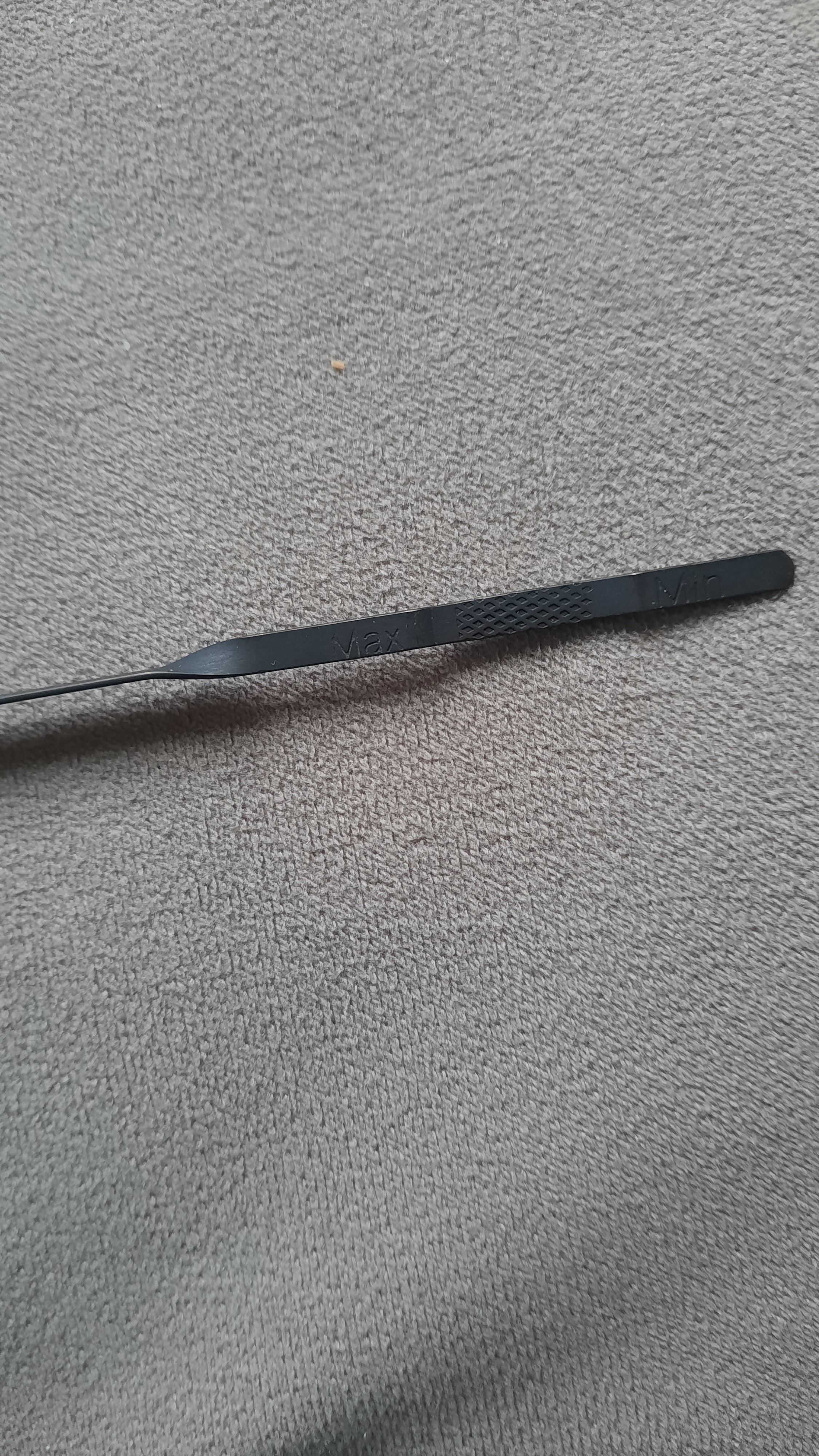

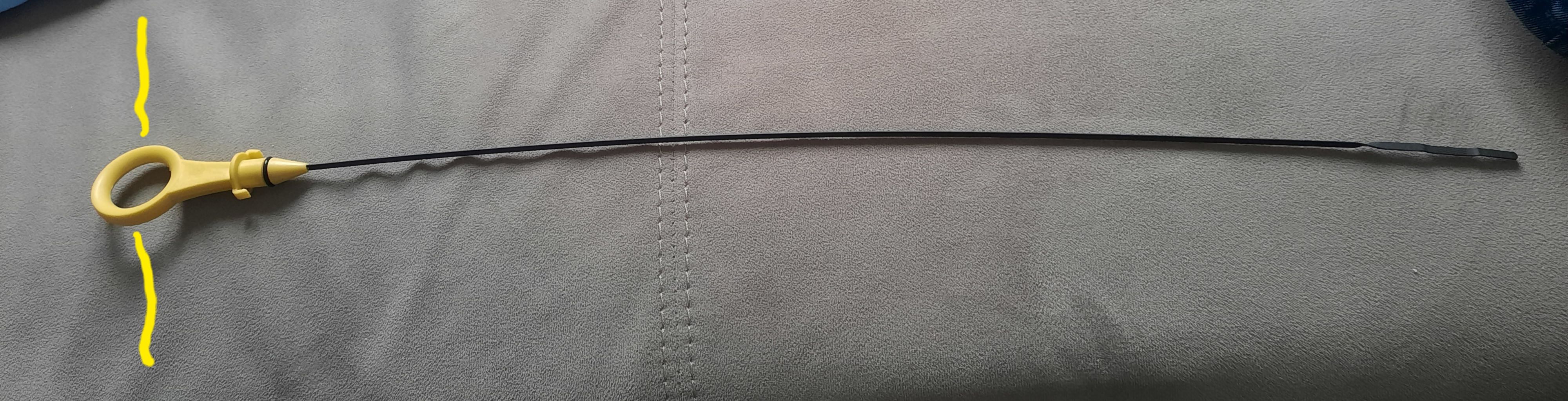

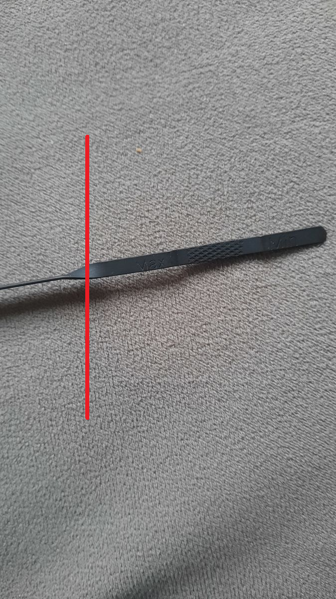

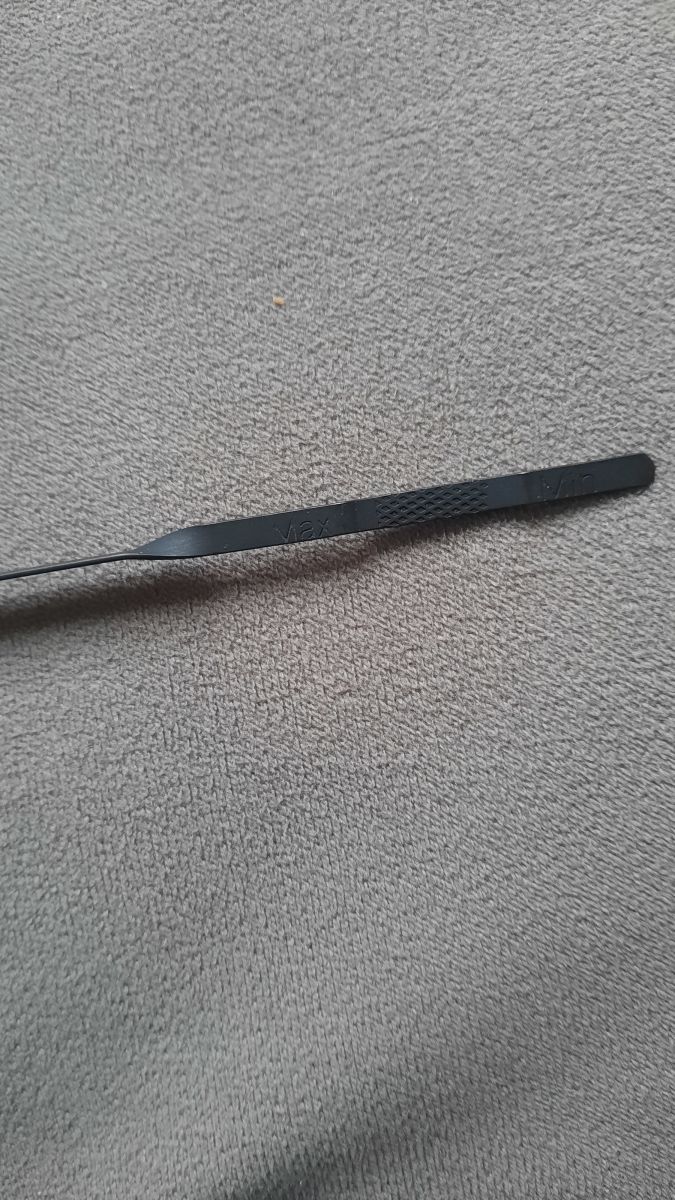

Macie może taki bagnet jak na zdjęciu?:mysli:
Kupiłem i jest idealny tylko troszkę wystaje ponad oslone silnika. Czy należy obcinać trochę ten plastikowy uchwyt?
Na zdjęciu zaznaczone o ile wystaje ponad oslone silnika.:hi:
Edytowane przez NelsonPL
Tak
  • Haha 1

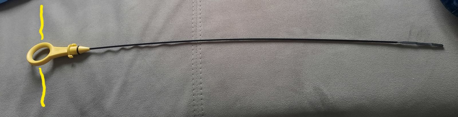

Nie lepiej tak?
