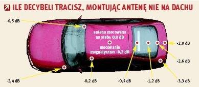

juropek Opublikowano 14 Września 2011 Opublikowano 14 Września 2011 [jak masz zamocowaną antenę?? magnes czy na zaczepie? i najważniejsze jaką masz tą antenę? http://www.saxon.waw.pl/cb_radio-20.html http://http://www.toledoclubpolska.pl/files/rozmieszczenie_anteny_cb_na_aucie_149.jpg http://http://www.toledoclubpolska.pl/files/thumbs/t_pole_odbicia_po_montau_anteny_203.jpg

juropek Opublikowano 15 Września 2011 Opublikowano 15 Września 2011 W ramach testu postaw antenę na środku dachu.
