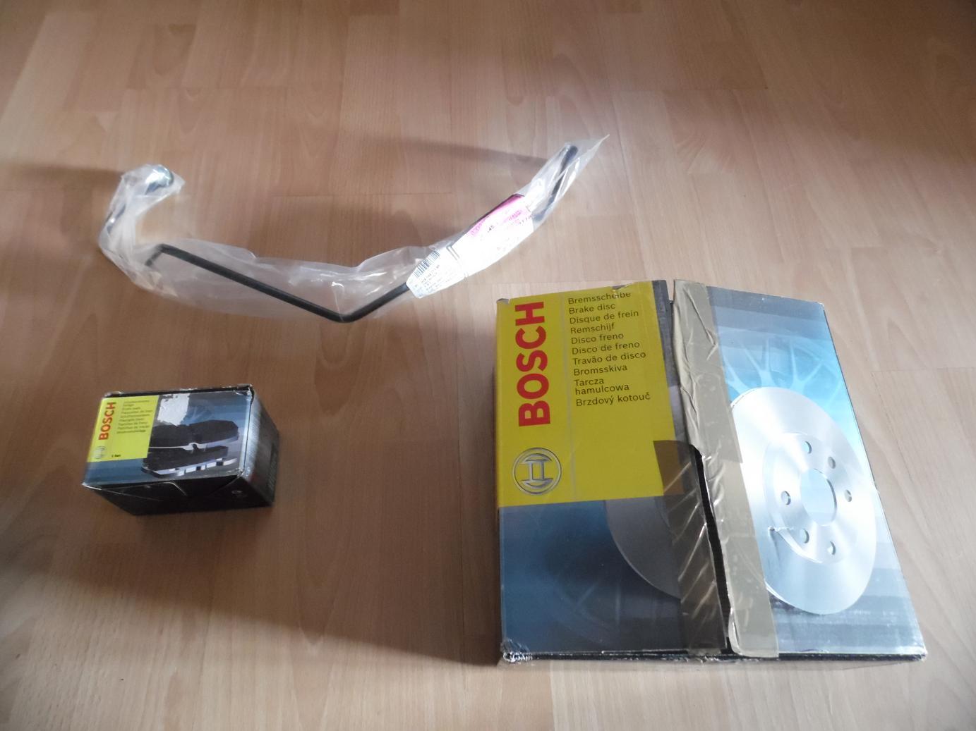

przedwczoraj przyszły nowe tylne tarcze i klocki i od razu problem po rozpakowaniu.......pudełko orginalnie zapakowane, tarcze wg etykiety własnie do miedzy innymi audi a4 Q a po otworzeniu okazało sie ze sa to tarcze z rozstawem 4X100 : w poniedziałek ma byc kurier z nastepna paczka a ta odbierze ...

dzisiaj przyszly kolejne fanty ...nowa rurka olejowa turbiny , tarcze hamulcowe tył i klocki na tył...jutro montaż wszystkiego
Gdzie i za ile tarcze zamawiales na tyl? i jaka masz srednice?

rurka olejowa wymieniona i juz nie cieknie :kox: i oby juz nigdy nie ciekło :)..tarcze i klocki hamulcowe równiez zamontowane...po zamontowaniu jedno koło nie hamowało...po ponownym odpowietrzeniu układu wszystko wróciło do normy...reczny podciagniety....wymieniłem również olej i filtr w silniku przy stanie 324000......a dzisiaj mam zamiar sie zabrac za kontrolke airbag , ponieważ razi za mocno ...a dzieje sie to przez wtyczke pod fotelem kierowcy...zobaczymy czy pokonam temat
