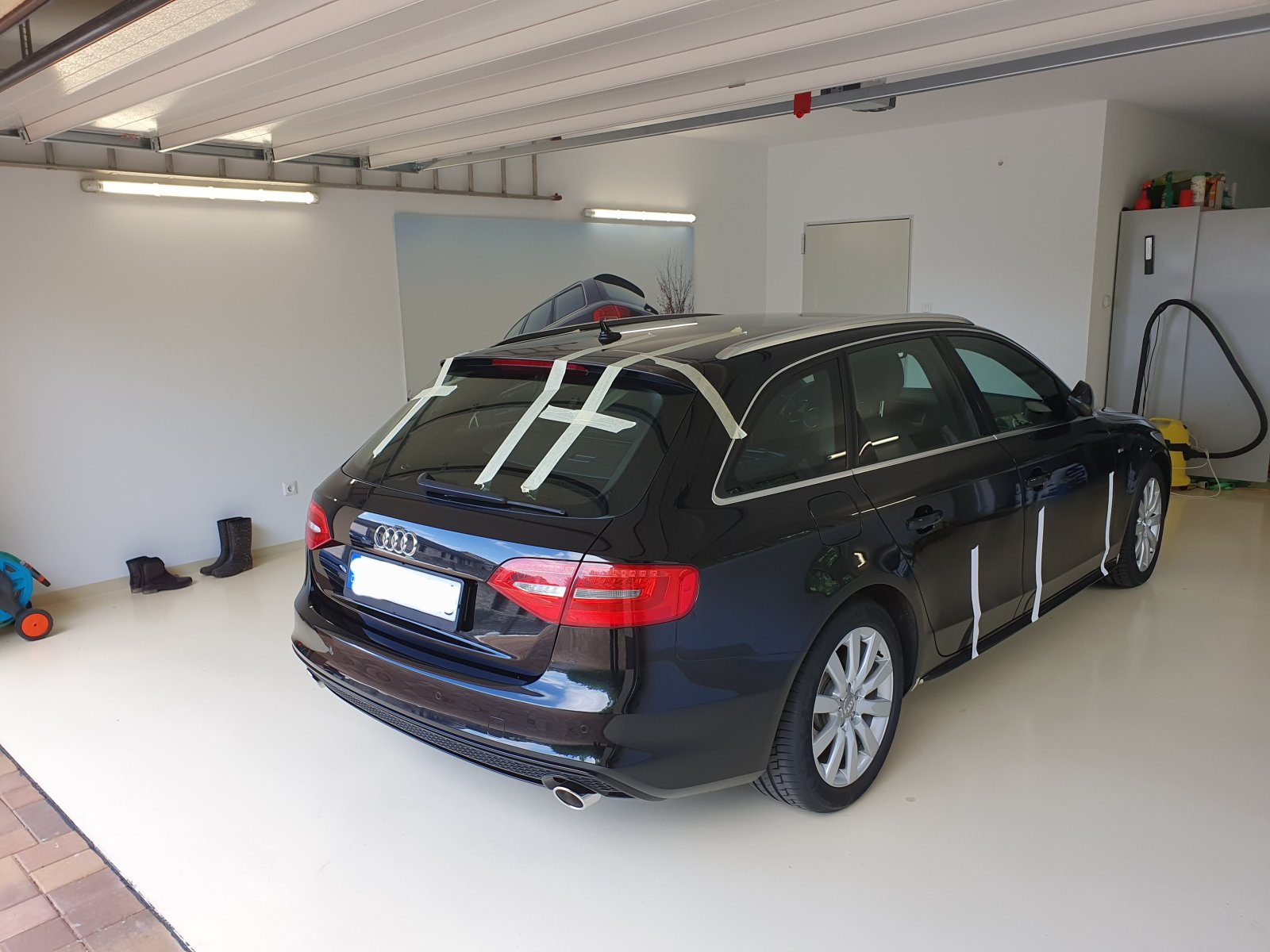

Muskel1 Opublikowano 18 Lutego 2022 Opublikowano 18 Lutego 2022 Klej do szyb lub do karoserii np. Sikaflex 221, dwustronna taśma 3M na spoiler a do przyciśnięcia i mocowania kilka pasków taśmy klejącej. Tak montowałem spoiler lotkę i listwy s-line na B8.
Dbaluch Opublikowano 18 Lutego 2022 Opublikowano 18 Lutego 2022 37 minut temu, Muskel1 napisał: Klej do szyb lub do karoserii np. Sikaflex 221, dwustronna taśma 3M na spoiler a do przyciśnięcia i mocowania kilka pasków taśmy klejącej. Tak montowałem spoiler lotkę i listwy s-line na B8. Czyli mam rozumieć że dawałeś taśme i klej tak ?

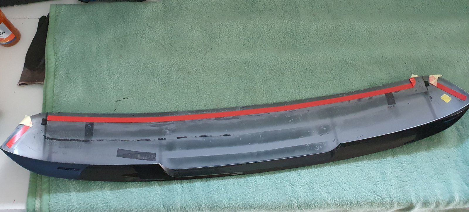

Muskel1 Opublikowano 18 Lutego 2022 Opublikowano 18 Lutego 2022 Tak, na spoiler przykleiłem tak jak jest fabrycznie, taśmę dwustronną 3M. Listwy były nieużywane więc jeszcze taśma dwustronna na nich była. Wszystkie elementy dodatkowo na kleju Sikaflex 221.
Muskel1 Opublikowano 18 Lutego 2022 Opublikowano 18 Lutego 2022 W ten sposób nakleiłem taśmę. Tak też była umiejscowiona stara taśma na lotce, którą zdarłem i wyczyściłem.

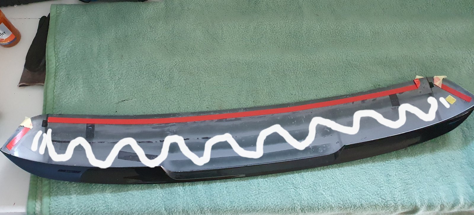

Muskel1 Opublikowano 18 Lutego 2022 Opublikowano 18 Lutego 2022 Klej do karoserii w taki sposób naniosłem. Narysowałem bo nie zrobiłem już zdjęcia z klejem.
