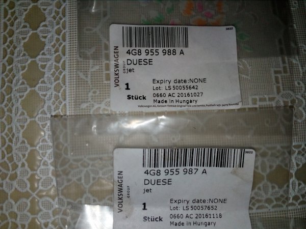

A pasuja spryski mgielkowe of q7 albo a6 c7?
Panowie pasują także spryski mgiełkowe od A7 nr 4G8 955 988 A    4G8 955 987 A   Dzisiaj przyszły założyłem i efekt jak u kolegi leewang z tymi z A4 B9 pryska na całą szybę nawet trzeba obniżać wydaje mi sie że to są takie same spryski  A brałem tutaj   http://allegro.pl/dysze-spryskiwacze-audi-a7-4g8955987a-4g8955988a-i6679319012.html?snapshot

Dużo tańsze niż do b9 ja płaciłem po 30€ w aso za sztukę a Tu masz komplet za te pieniądze.
Cena za szt. w ASO przed rabatem to 52 PLN niby, więc szału nie ma w tej aukcji allegro.
Edytowane przez komoornik
wiec wychodzi ze do a7 są najtańsze... Bo te z vw kosztują 130 za sztukę

Dzisiaj też zamówiłem to od A7 w ASO po 50zl. Jutro odbieram. Zobaczymy czy pasują, czy trzeba coś przerabiać. Cena mnie trochę zbiła z tropu bo nie wiem czemu taka różnica w cenie. Mogę tylko domniemywać że te od B9 ludzie zaczynają wymieniać, może się zapychają i cenę wywindowali.

Odebrałem dzisiaj i założyłem. Pasują idealnie, zrobiłem to zaraz pod salonem i zajęło to mi może 5 min. Ja za swoje zapłaciłem 99zł bez rabatu. Mam tylko jedno pytanko do was, może ktoś zna odpowiedź? Kiedy dokładnie uruchamia się to podgrzewanie dysz, z grzaniem lusterek, czy może tylnej szyby?
Chyba po prostu po zapłonie?
U mnie w Audi A5 też pasują z A7. Dziś montowałem - 94 zł w ASO. Płyn znacznie dokładniej pokrywa szybę, ale nie testowałem przy wyższych prędkościach.
