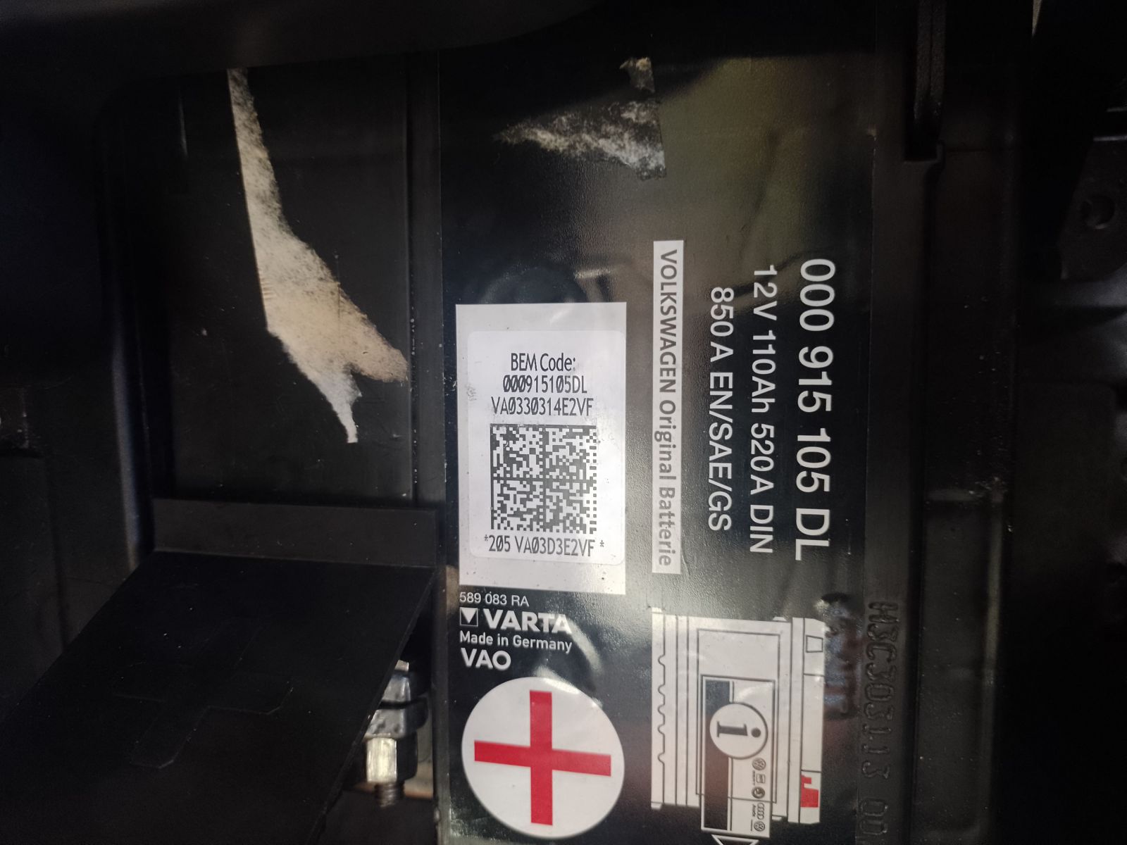

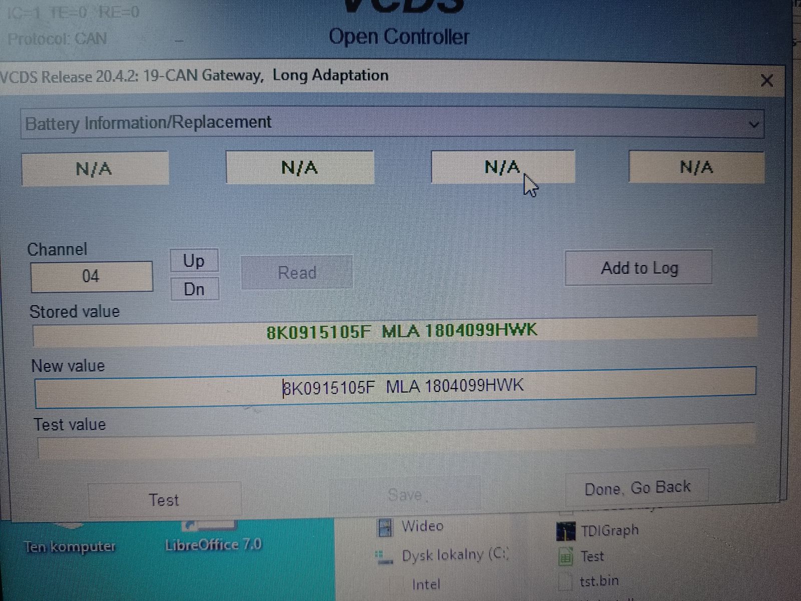

Aku według Vin ma być 110ah,to co jest zakodowane różni się nieco od tego Bem w bagaju,zmienić ten nr na początek czy zostawić i zakodować nowe Aku?
Zarówno 000915105DL jak i 8K0915105F są akumulatorami ołowiowo-wapniowymi, więc numer części się zgadza w obu przypadkach. Jak zamontujesz także ołowiowo-wapniowy o tej samej pojemności (110 Ah), to numer części możesz zostawić taki jaki masz teraz, będziesz musiał zmienić tylko numer serii, zmieniając ostatnie dwa znaki numeru serii.
Nie ma szans , wszystko co patrzę jest kwasowo-ołowiowe(S5,Silver,Centra...)
Rozumiem że śmiało mogę go wziąść i przypisać nowy nr Bem
Tak.

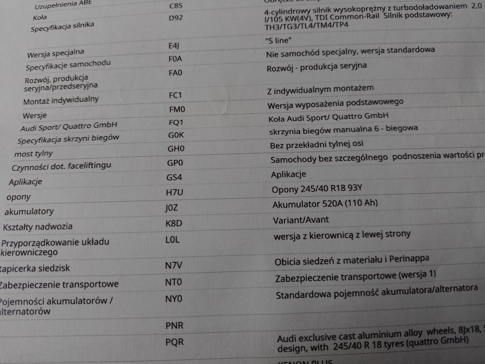

Według VIN fabryczny akumulator powinien być:

A sprawdzając kodowanie jest następujące:
I tu się pojawiają moje wątpliwości. Czy akumulator który obecnie mam zainstalowany jest poprawny (ma 110Ah, co może oznaczać że nie jest fabryczny) czy jest on poprawnie zakodowany?
Na MMI stan akumulatora jest 50% co peanie oznacza, że zbliża się jego koniec, w związku z tym jaki nowy akumulator zakupić 110Ah czy taki jak po vin 105Ah.
Dodam że mam start stop i ogrzewanie postojowe(webasto, z którego rzadko korzystam ?).
Z góry dziękuję za wszelkie informacje.
Jeżeli powinieneś mieć fabrycznie 105 Ah to był to aku AGM. Ten obecny to 110 Ah ale nie jest AGM, więc ktoś go tam pewnie wsadził i nie zakodował nawet, bo masz kodowanie akumulatora AGM 105 Ah.
A czy to nieprawidłowe kodowanie może mieć wpływ na ładowanie tego Aku? Np go nie doładowuje?
Proces ładowania AGM i zwykłego kwasiaka różnią się od siebie. Dlatego należy zawsze poprawnie zakodować aku.
To proszę Muskel1 o pomoc jak poprawnie zakodować ten Aku który jest aktualnie założony. Może wytrzyma jeszcze jakiś czas?
000915105DL VAO 38120551JV
Dziękuję ???
Jakby VAO nie przyjmował, to spróbuj VA0
Z tego co pamiętam to ma być "zero" na końcu czyli VA0
Też tak myślę, ale na naklejce widoczne jest O
