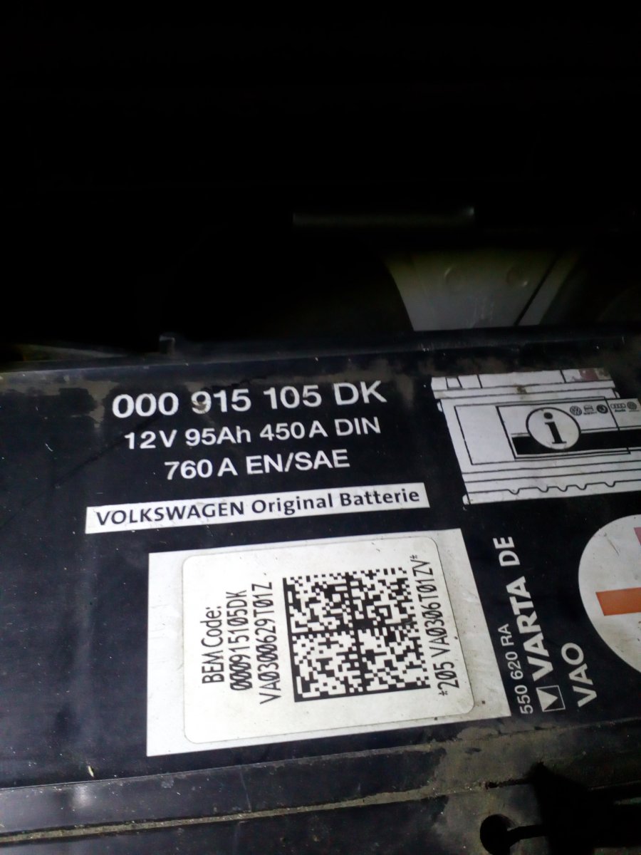

Ktos tu potrafi rozszyfrować date produkcji centry? 2MD18C1
Według tego opisu wychodzi ze akumulator jest z 2012r w co nie chce mi sie wierzyć.
