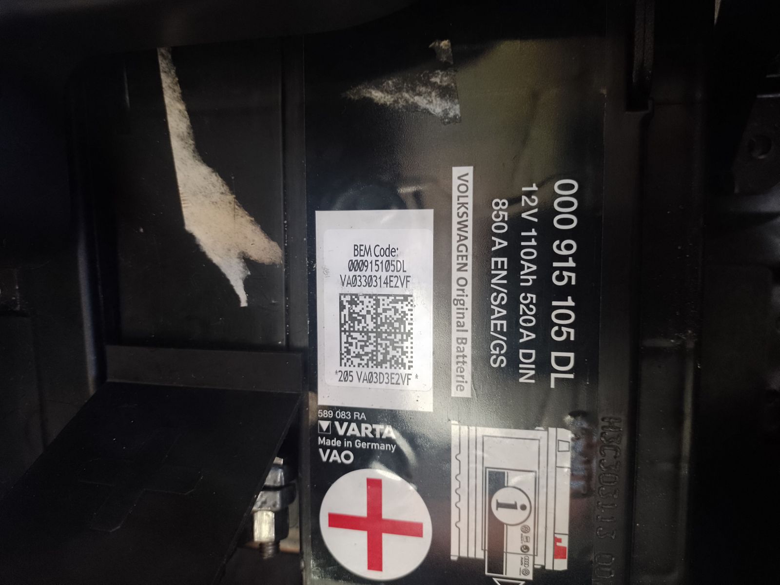

Witam
Potrzebuje wymienić Aku u żony,jak sprawdzić co producent zaleca do tego modelu,dzwonić do ASO?
Ten obecny wydaje się coś za duży jak na klekota (110)
Po VINie. Z resztą 110 Ah wcale nie jest za duży do Diesla.Jest  moim zdaniem taki, jaki powinien być.
