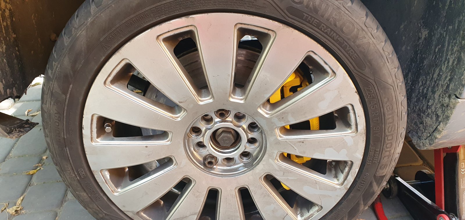

Dragon7820 0 Opublikowano 15 Sierpnia 2020 Udostępnij Opublikowano 15 Sierpnia 2020 Takie posiadam Odnośnik do komentarza Udostępnij na innych stronach Więcej opcji udostępniania...
Mr.Joker 14 Opublikowano 15 Sierpnia 2020 Udostępnij Opublikowano 15 Sierpnia 2020 2 minuty temu, Dragon7820 napisał: Takie posiadam No to musisz jakoś mierzyć na aucie jaki dystans będzie potrzebny może wystarczy te 5mm. U mnie jest gorszy klops bo wczoraj montowalem swapa i mam jedną piaste do wymiany bo bije 0.03mm a tarcza już 0.1mm i znowu roboty od groma ? Odnośnik do komentarza Udostępnij na innych stronach Więcej opcji udostępniania...
Dev 1476 Opublikowano 15 Sierpnia 2020 Udostępnij Opublikowano 15 Sierpnia 2020 2 godziny temu, Dragon7820 napisał: Tak właśnie zrobiłem , teraz mam problem taki że alu 17 nie wchodzą bo są potrzebne dystanse , jakie założyć? Z dystansem nie cuduj, zacisk trzeba odpowiedni Odnośnik do komentarza Udostępnij na innych stronach Więcej opcji udostępniania...
Dragon7820 0 Opublikowano 15 Sierpnia 2020 Udostępnij Opublikowano 15 Sierpnia 2020 2 minuty temu, Dev napisał: Z dystansem nie cuduj, zacisk trzeba odpowiedni No ale to są od kolegi z forum , twierdzisz że są lipne? Odnośnik do komentarza Udostępnij na innych stronach Więcej opcji udostępniania...
Dragon7820 0 Opublikowano 15 Sierpnia 2020 Udostępnij Opublikowano 15 Sierpnia 2020 7 minut temu, Mr.Joker napisał: No to musisz jakoś mierzyć na aucie jaki dystans będzie potrzebny może wystarczy te 5mm. U mnie jest gorszy klops bo wczoraj montowalem swapa i mam jedną piaste do wymiany bo bije 0.03mm a tarcza już 0.1mm i znowu roboty od groma ? A powiedział byś jak sprawdzałeś bicie ? Odnośnik do komentarza Udostępnij na innych stronach Więcej opcji udostępniania...
Dev 1476 Opublikowano 15 Sierpnia 2020 Udostępnij Opublikowano 15 Sierpnia 2020 1 minutę temu, Dragon7820 napisał: No ale to są od kolegi z forum , twierdzisz że są lipne? Nie sa lipne tylko lepiej zmienic zacisk na wlasciwy zamiast zmieniac koła czy dokladsc dystans Odnośnik do komentarza Udostępnij na innych stronach Więcej opcji udostępniania...
Dragon7820 0 Opublikowano 15 Sierpnia 2020 Udostępnij Opublikowano 15 Sierpnia 2020 4 minuty temu, Dev napisał: Nie sa lipne tylko lepiej zmienic zacisk na wlasciwy zamiast zmieniac koła czy dokladsc dystans No ale co te nie pasują? Dopiero je kupiłem więc już powoli głupieje Odnośnik do komentarza Udostępnij na innych stronach Więcej opcji udostępniania...
Mr.Joker 14 Opublikowano 15 Sierpnia 2020 Udostępnij Opublikowano 15 Sierpnia 2020 18 minut temu, Dragon7820 napisał: A powiedział byś jak sprawdzałeś bicie ? czujnikiem zegarowym inaczej sie tego nie da zrobic Odnośnik do komentarza Udostępnij na innych stronach Więcej opcji udostępniania...
Dev 1476 Opublikowano 15 Sierpnia 2020 Udostępnij Opublikowano 15 Sierpnia 2020 17 minut temu, Dragon7820 napisał: No ale co te nie pasują? Dopiero je kupiłem więc już powoli głupieje Pospieszyles sie Odnośnik do komentarza Udostępnij na innych stronach Więcej opcji udostępniania...
Dragon7820 0 Opublikowano 15 Sierpnia 2020 Udostępnij Opublikowano 15 Sierpnia 2020 25 minut temu, Dev napisał: Pospieszyles sie No wydawało mi się że kupię zestaw i będzie latać a tu takie cyrki Odnośnik do komentarza Udostępnij na innych stronach Więcej opcji udostępniania...
Dragon7820 0 Opublikowano 15 Sierpnia 2020 Udostępnij Opublikowano 15 Sierpnia 2020 To co teraz zrobić? Szukać alu? Dystansow czy hebli ? Odnośnik do komentarza Udostępnij na innych stronach Więcej opcji udostępniania...
dlugiacm 1 Opublikowano 15 Sierpnia 2020 Udostępnij Opublikowano 15 Sierpnia 2020 (edytowane) 28 minut temu, Dragon7820 napisał: To co teraz zrobić? Szukać alu? Dystansow czy hebli ? dystansów, zaciski i alusy zostaw Edytowane 15 Sierpnia 2020 przez dlugiacm Odnośnik do komentarza Udostępnij na innych stronach Więcej opcji udostępniania...
