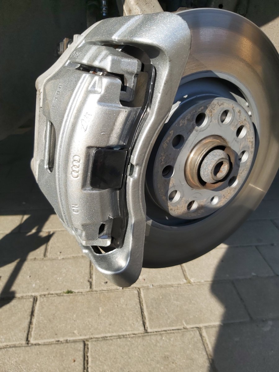

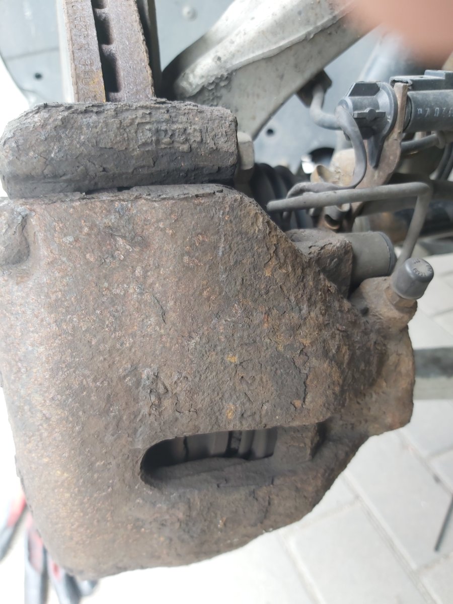

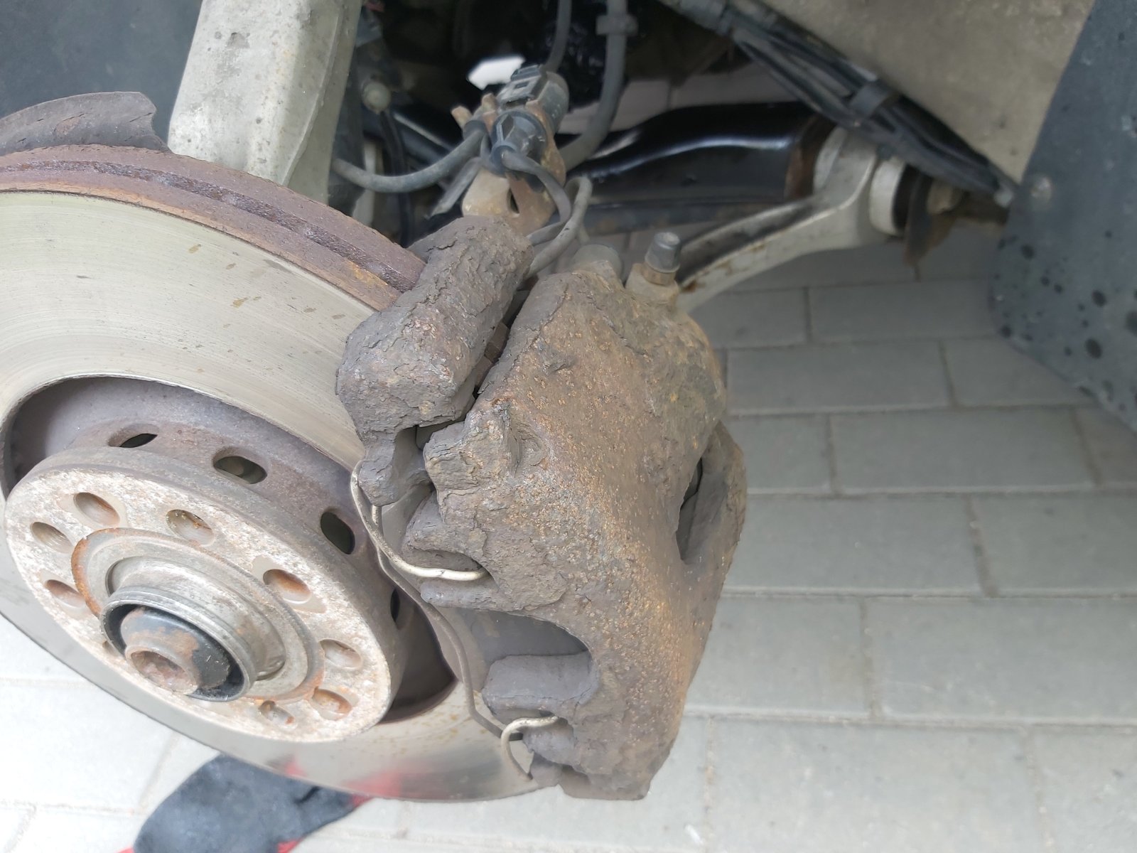

pila24 318 Opublikowano 10 Lipca 2022 Udostępnij Opublikowano 10 Lipca 2022 Dziś przetestowałem swój zestaw 320/288 przy hamowaniu z 200 na 140 km/h schodzi w nieco ponad 2 sekundy,niżej nie schodziłem,przeciążenie jest konkretne ? . Miesiąc wcześniej na starych zajechanych zaciskach 312 test hamowania ze 180km/h to był jakiś dramat,nie udało by się nagle wyhamować w razie W. Poza tym wyglądały jak zardzewiały kamień... Teraz i wygląda i hamuje Odnośnik do komentarza Udostępnij na innych stronach Więcej opcji udostępniania...
Dev 1476 Opublikowano 10 Lipca 2022 Udostępnij Opublikowano 10 Lipca 2022 Dlaczego nie masz przykręconej tarczy do piasty ? Odnośnik do komentarza Udostępnij na innych stronach Więcej opcji udostępniania...

pila24 318 Opublikowano 10 Lipca 2022 Udostępnij Opublikowano 10 Lipca 2022 3 minuty temu, Dev napisał: Dlaczego nie masz przykręconej tarczy do piasty ? Przy pomiarze bicia nie zgrały się otwory. Nie miałem czym przewiercić tego Odnośnik do komentarza Udostępnij na innych stronach Więcej opcji udostępniania...
Dev 1476 Opublikowano 10 Lipca 2022 Udostępnij Opublikowano 10 Lipca 2022 (edytowane) 6 minut temu, pila24 napisał: Przy pomiarze bicia nie zgrały się otwory. Nie miałem czym przewiercić tego ejjjjj.... zwykłe wiertło fi5 i gwintownik M6 plus stozkowa srubka Edytowane 10 Lipca 2022 przez Dev Odnośnik do komentarza Udostępnij na innych stronach Więcej opcji udostępniania...

pila24 318 Opublikowano 10 Lipca 2022 Udostępnij Opublikowano 10 Lipca 2022 6 minut temu, Dev napisał: ejjjjj.... zwykłe wiertło fi5 i gwintownik M6 plus stozkowa srubka Nie miałem czym bo wkrętarka mi padła ?♂️ zrobię to przy okazji,póki co oznaczyłem tarcze względem piasty 1 minutę temu, pelonek1 napisał: Moje wyglądają podobnie w B7 a że powoli mi się kończą tarcze i klocki to myślę czy nie zmienić chociażby przodu na 320mm. Jakie teraz zestawy tarcz i klocków na topie? Zimmermann + Ferodo dają w dalszym ciągu radę czy już są ble? Może kolega @Dev się wypowie co teraz montuje i jeździ bezproblemowo. Ja mam przód oz + fdb1629,ale zrobione kilkaset km i za wcześniej na werdykt. Ale hamuje to już właściwie. Na tyle mam 288 tarcze i kocki textara. Jak wymienisz sam przód to auto będzie nurkowało srogo przy mocniejszym hamowaniu Odnośnik do komentarza Udostępnij na innych stronach Więcej opcji udostępniania...
