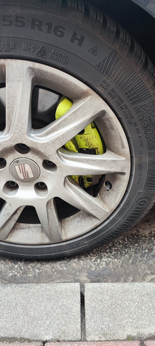

Progacu10 1 Opublikowano 16 Kwietnia 2022 Udostępnij Opublikowano 16 Kwietnia 2022 Zaciski wchodzą bez frezowania. Odnośnik do komentarza Udostępnij na innych stronach Więcej opcji udostępniania...
Dev 1476 Opublikowano 16 Kwietnia 2022 Udostępnij Opublikowano 16 Kwietnia 2022 1 minutę temu, Progacu10 napisał: Zaciski wchodzą bez frezowania. Dużo luzu jest? Felga w czasie jazdy pracuje i się minimalnie odkształca, może obcierać. Pamiętaj też o odważnikach Odnośnik do komentarza Udostępnij na innych stronach Więcej opcji udostępniania...
Progacu10 1 Opublikowano 16 Kwietnia 2022 Udostępnij Opublikowano 16 Kwietnia 2022 Posiłkuje się informacjami od rs dziadek i Mukade93, wkrótce będę miał takie zestawienie u siebie to zdam relacje. Odnośnik do komentarza Udostępnij na innych stronach Więcej opcji udostępniania...
Mukade93 30 Opublikowano 16 Kwietnia 2022 Udostępnij Opublikowano 16 Kwietnia 2022 (edytowane) 21 minut temu, Dev napisał: Dużo luzu jest? Felga w czasie jazdy pracuje i się minimalnie odkształca, może obcierać. Pamiętaj też o odważnikach zime objechalem, jedynie co zauwazylem w 1 miejscu mam ryse jakby sie jakis kamyk dostal pomiedzy i zrobil swoje Edytowane 16 Kwietnia 2022 przez Mukade93 Odnośnik do komentarza Udostępnij na innych stronach Więcej opcji udostępniania...
Bartek_C 0 Opublikowano 16 Kwietnia 2022 Udostępnij Opublikowano 16 Kwietnia 2022 Coś tam mam już upatrzone. Prawdopodobnie będę felgi 7,5jx16 ET 35. Jeśli okaże się, że coś haczy, to na szczęście nie będę miał problemu z frezowaniem. Mam w pracy odpowiedni park maszynowy łącznie z piaskarkami do czarnucha i inox/alu i do tego komora do malowania, więc wszystko ogarnę sobie na miejscu. Miałem robić później, ale zastanawiam się czy od razu nie zrobić tyłu na 300. Przemyślę sprawę. Po całej operacji pokażę jak to wyszło. A jak okaże się, że felga za bardzo wystaje, to sprawdzę zimowy komplet 7j ET 40. Odnośnik do komentarza Udostępnij na innych stronach Więcej opcji udostępniania...
Mukade93 30 Opublikowano 16 Kwietnia 2022 Udostępnij Opublikowano 16 Kwietnia 2022 7 minut temu, Bartek_C napisał: Coś tam mam już upatrzone. Prawdopodobnie będę felgi 7,5jx16 ET 35. Jeśli okaże się, że coś haczy, to na szczęście nie będę miał problemu z frezowaniem. Mam w pracy odpowiedni park maszynowy łącznie z piaskarkami do czarnucha i inox/alu i do tego komora do malowania, więc wszystko ogarnę sobie na miejscu. Miałem robić później, ale zastanawiam się czy od razu nie zrobić tyłu na 300. Przemyślę sprawę. Po całej operacji pokażę jak to wyszło. A jak okaże się, że felga za bardzo wystaje, to sprawdzę zimowy komplet 7j ET 40. nie bedzie wystawac, ja mam lato 8,5 et 30 i jest rowno z blotnikiem z przodu Odnośnik do komentarza Udostępnij na innych stronach Więcej opcji udostępniania...

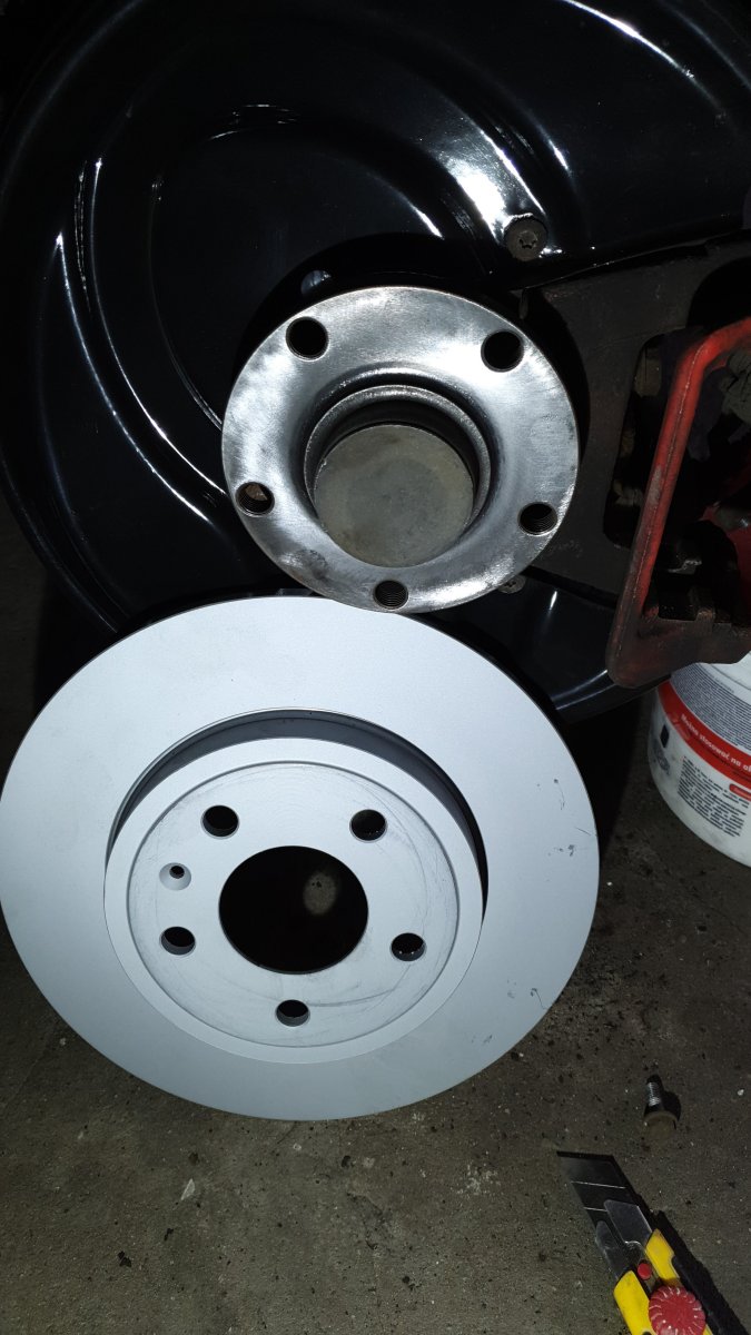

Langista 457 Opublikowano 26 Kwietnia 2022 Udostępnij Opublikowano 26 Kwietnia 2022 Panowie, osłony tarcz z quattro do Ośki pasują? Odnośnik do komentarza Udostępnij na innych stronach Więcej opcji udostępniania...
MaTeo85 554 Opublikowano 26 Kwietnia 2022 Udostępnij Opublikowano 26 Kwietnia 2022 5 minut temu, Langista napisał: Panowie, osłony tarcz z quattro do Ośki pasują? pasują, mam takie u siebie w ośce pod 288 1 Odnośnik do komentarza Udostępnij na innych stronach Więcej opcji udostępniania...
Langista 457 Opublikowano 26 Kwietnia 2022 Udostępnij Opublikowano 26 Kwietnia 2022 Teraz, MaTeo85 napisał: pasują, mam takie u siebie w ośce pod 288 P&P czy coś trzeba modzić? Odnośnik do komentarza Udostępnij na innych stronach Więcej opcji udostępniania...
greg2505 143 Opublikowano 26 Kwietnia 2022 Udostępnij Opublikowano 26 Kwietnia 2022 (edytowane) 20 minut temu, Langista napisał: P&P czy coś trzeba modzić? P&p nic nie rzeźbisz Edytowane 26 Kwietnia 2022 przez greg2505 1 Odnośnik do komentarza Udostępnij na innych stronach Więcej opcji udostępniania...
george 216 Opublikowano 26 Kwietnia 2022 Udostępnij Opublikowano 26 Kwietnia 2022 (edytowane) 4 godziny temu, Langista napisał: Panowie, osłony tarcz z quattro do Ośki pasują? Różnica dotyczy otworów. Mają inne końcówki numeru części w porównaniu do quattro. Edytowane 26 Kwietnia 2022 przez george 1 Odnośnik do komentarza Udostępnij na innych stronach Więcej opcji udostępniania...

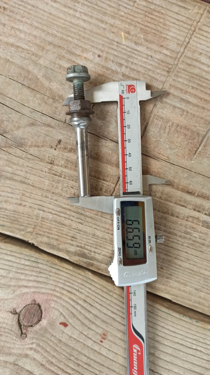

Jaro a4b6 1 Opublikowano 27 Kwietnia 2022 Udostępnij Opublikowano 27 Kwietnia 2022 Panowie wie ktoś może jakie są prowadnice zacisku tylnego 288 ? Bo one są krótsze i mają 66mm a w standardzie 75mm i nie mogę znaleźć. Odnośnik do komentarza Udostępnij na innych stronach Więcej opcji udostępniania...
greg2505 143 Opublikowano 27 Kwietnia 2022 Udostępnij Opublikowano 27 Kwietnia 2022 25 minut temu, Jaro a4b6 napisał: Panowie wie ktoś może jakie są prowadnice zacisku tylnego 288 ? Bo one są krótsze i mają 66mm a w standardzie 75mm i nie mogę znaleźć. Obetnij Odnośnik do komentarza Udostępnij na innych stronach Więcej opcji udostępniania...

Gac3k 20 Opublikowano 27 Kwietnia 2022 Udostępnij Opublikowano 27 Kwietnia 2022 Serwus, szybkie pytanko czy zestaw 320/288 podejdzie do standardowych felg A4 B7 16" ET42 7J? Zaciski nie frezowane. Pytam zawczasu bo jak nie podejdą to na zimę kupie większe felgi. Odnośnik do komentarza Udostępnij na innych stronach Więcej opcji udostępniania...
george 216 Opublikowano 27 Kwietnia 2022 Udostępnij Opublikowano 27 Kwietnia 2022 Klasyk mówi, że mierzyć na aucie, ale widzę, że masz oryginalne felgi z B7, więc na 99% będą pasować. 1 Odnośnik do komentarza Udostępnij na innych stronach Więcej opcji udostępniania...
greg2505 143 Opublikowano 27 Kwietnia 2022 Udostępnij Opublikowano 27 Kwietnia 2022 3 godziny temu, Gac3k napisał: Serwus, szybkie pytanko czy zestaw 320/288 podejdzie do standardowych felg A4 B7 16" ET42 7J? Zaciski nie frezowane. Pytam zawczasu bo jak nie podejdą to na zimę kupie większe felgi. Mierzyłem takie i wchodzą bez problemu 1 Odnośnik do komentarza Udostępnij na innych stronach Więcej opcji udostępniania...

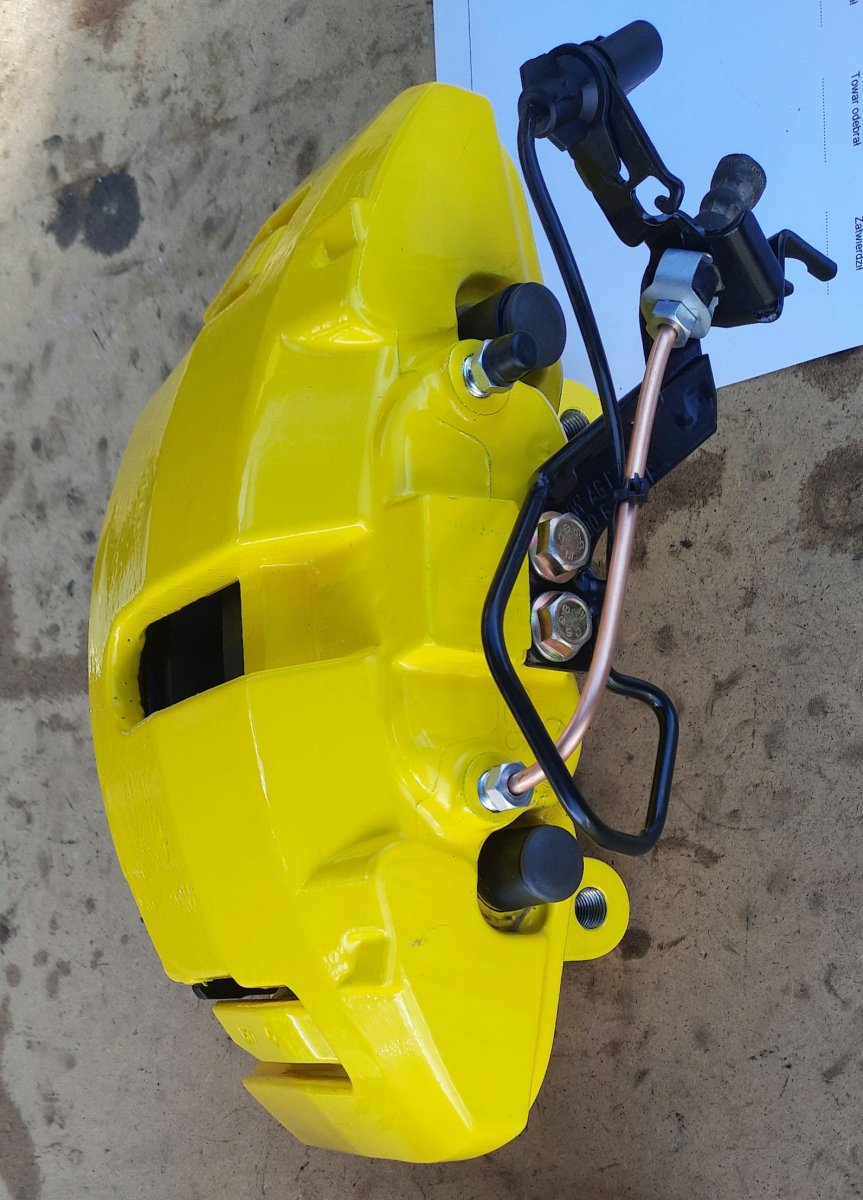

Dev 1476 Opublikowano 27 Kwietnia 2022 Udostępnij Opublikowano 27 Kwietnia 2022 (edytowane) Ktoś z forum dzisiaj do mnie dzwonił z pytaniem jak prawidłowo poprowadzić przewód sztywny w zaciskach z A8 D3/Phaeton, tak żeby grało p&p. Filozofii tam zadnej nie ma, ale jak obiecałem że będzie foto to jest Edytowane 27 Kwietnia 2022 przez Dev 1 Odnośnik do komentarza Udostępnij na innych stronach Więcej opcji udostępniania...
