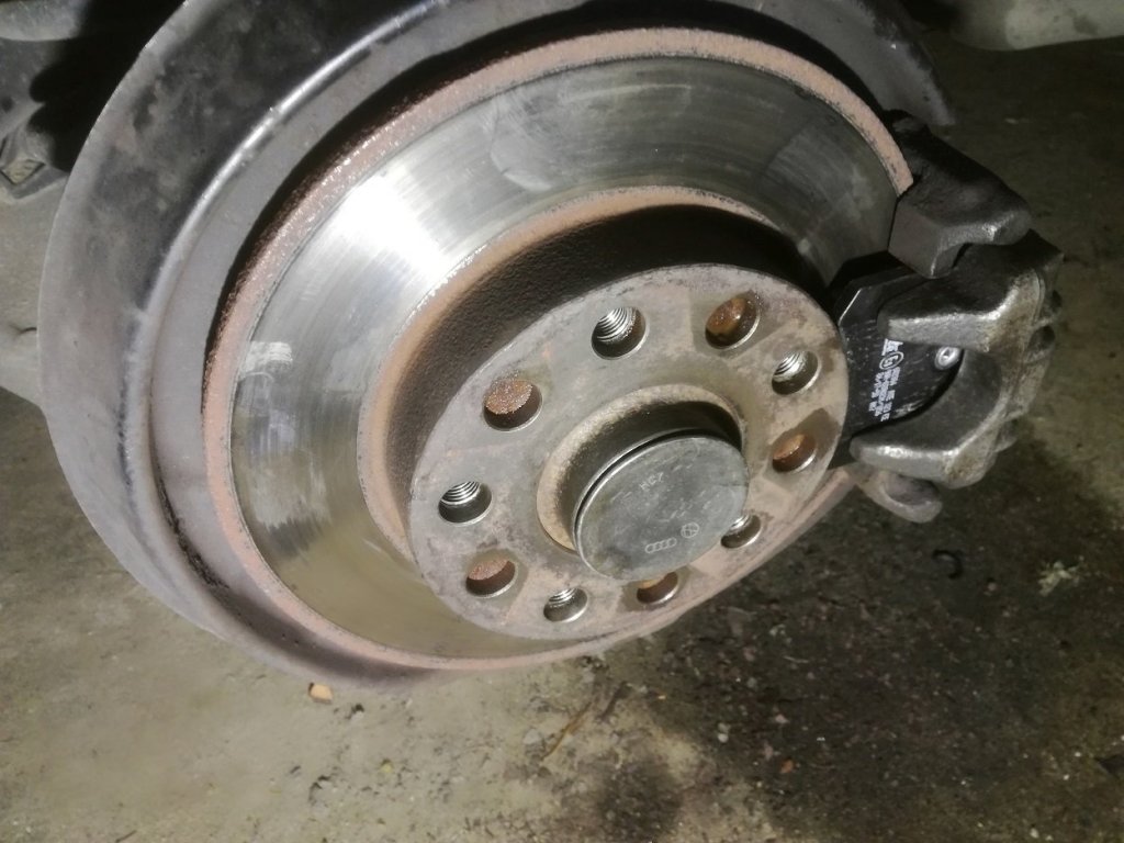

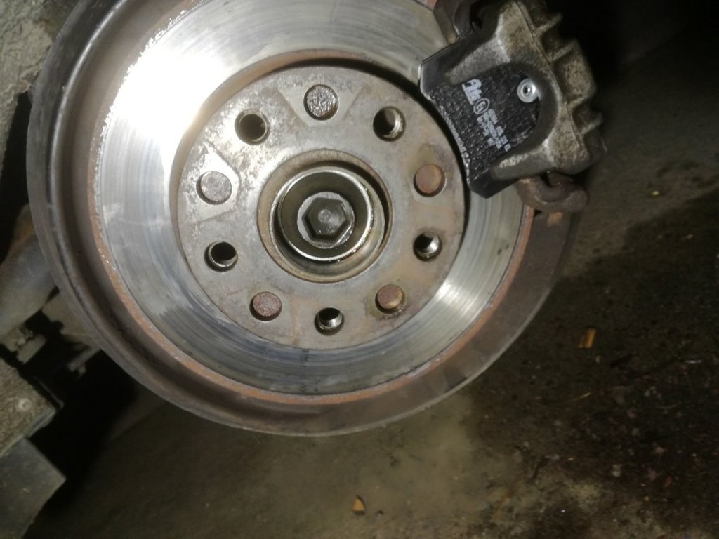

Panowie mam pytanie jak te tarcze widoczne na zdjęciach się demontuje? Zbijając do zewnątrz ani drgną,możliwe że aż tak mogą być zapieczone?czy może nakrętka imbusowa je trzyma?POMOCY
Zacznij od demontażu zacisku z jarzmem. Tarcza sama zejdzie.
nie trzeba ruszać jarzm żeby zdjąć te tarcze
uderz 2kg młotkiem w miejsce gdzie pracuje klocek,  same spadną
Podczas wymiany klocków miałem zamiar zmienić też tarcze lub ją przetoczyć ale oprałem się w nią tyle młotkiem właśnie tam gdzie pracuje klocek ze masakra i odpuściłem nie mając pewności czy to normalne żeby aż tak była zapieczona.Co myślicie o podgrzaniu jej palnikiem i wtedy spróbować ją zbijać?
Nie podgrzewaj młotek i musi puścić, opukaj ją do okoła
