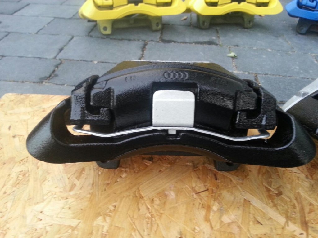

A co do pozostalej czesci mojego pytania odnosnie zaciskow. Czy ori b7 faktycznie lepiej hamuje i wejdzie bez frezowania pod moja felge?
11 minut temu, bartez90 napisał:
Ok, patrzylem ten temat, firmy juz mam obczajone i biore gladkie tarcze zimmermann i klocki ferodo.
inny jest klocek
W B7 zacisk ustalany względem jarzma jest na blaszkę a tutaj jest na drut który trzeba wymieniać za każdym razem
zaciski z B7 wchodzą pod biedronke
Czyli taki zacisk ori z b7 będzie lepszy i zmieści się pod moją felge bez problemu i bez frezowania?

No to spoko jak wejda, chcialem sie tylko upewnic zeby nie wydac kasy niepotrzebnie.
ja zawsze frezuje te zaciski z B7
mniejsza masa i wygląd ciekawszy :wink:

Pchać się w zaciski 320/288mm czy od razu 345/300mm?  Zaciski i tak pewnie dałbym do pomalowania w jakiś szary/czerń, więc nie wiem czy warto przepłacać :eusathink:
Wszystkie rozwiązania powinno dobierać się do potrzeb, a nie napisałeś o nich ani słowa... Jeśli zależy Ci na wyglądzie to na pewno większe hamulce w większych felgach będą wyglądały bardziej imponującą, ale jeżdżąc po mieście ich nie wykorzystasz...
Wybacz, wiadomo że głównie o wygląd mi chodzi, tylko że nie chcę odznaczających się zacisków co oznacza że i tak mało będzie je widać. Dlatego też nie wiem czy warto będzie przepłacać bo 320mm można połowę tańszym kosztem kupić... ba jak nie więcej :P  na allegro same przednie zaciski 345mm to drożej niż komplet 320, a gdzie 300mm na tył?  A nie wiem czy różnica w wielkośći jest aż tak "przytłaczająca" między 320 a 345
Samochód w przyszłości planuję zrobić na ok 250km, a że jako powoli kończą mi się klocki to się rozglądam już :)

W dniu 24.12.2017 o 00:28, Dev napisał:
Na pewno mam 288 a 300mm z S4 będą po świętach albo po nowym roku.
Można do Ciebie jakiś kontakt? Zdecydowałem się mimo wszystko na heble od S4, więc będę potrzebował na tył :)
był.jeden zestaw zaraz po świętach ale już poszedł do obróbki a niebawem do montażu
zadzwoń jutro, nr masz poniżej, coś wymyslimy
