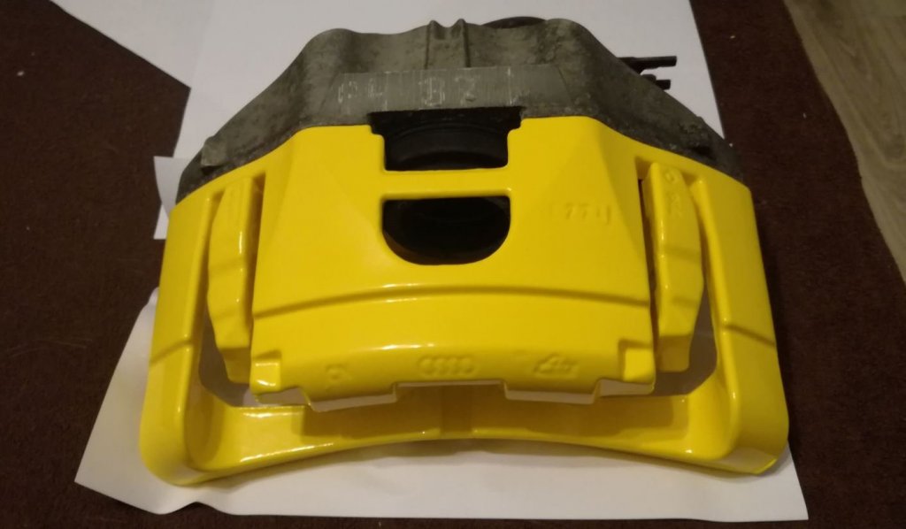

Przypomni ktoś  wybity numer jarzm z zacisków S4 pod 345? Bo zapomniałem spisać ze swoich poleciały już na warsztat
Moje zaciski juz zregenerowane
23631909_1498869380190524_57973256302011
Edytowane przez Kowi87
ok nie wazne, znalazłem 663
Czy na feldze 17" niemalowana część zacisku jest coś widoczna i lepiej ją wyczyścić czy nic nie widać i zostawić temat?
Jaka felga by nie była to nie widać tego elementu.
