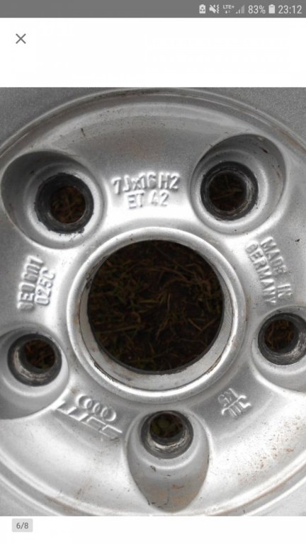

13 minut temu, afroo. napisał:
Jeśli felga ori to wejdzie 345.
A jak poznać czy ori czy nie?
  • Odpowiedzi 12,9 tys.
  • Wyświetleń 1,6 mln.
Na wewnętrznej stronie ramion Znaczek Audi i numer katalogowy.
Ori?
Tak.
19 minut temu, afroo. napisał:
Tak.
Z podziękowaniem  ;)

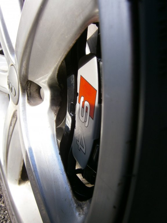

Witajcie
Koledzy szybkie pytanie:
Przy feldze 7,5 x 17" w A4 B7 jakie powinno być ET, żeby bez kłopotu wszedł zacisk z S4 B7 wraz z tarczą 345 mm?
Z góry dzięki,

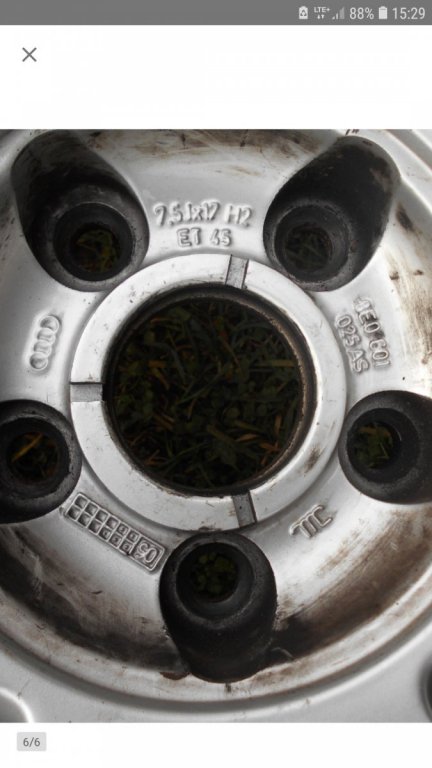

Cytat
Na ori feldze z et43 wygląda to tak jak u mnie.
Edytowane przez afroo.

Pewnie sporo zależy też od kształtu ramion felgi.
U Ciebie przy ET43 jest jeszcze sporo miejsca.
Zamierzam zgrać front zacisk S4 i tarcze 345 mm z zimowym setupem kół.
Z dystansem przy 7,5 x 17" powinienem mieć ET przód ok.30 i tył 28 czyli luz.
