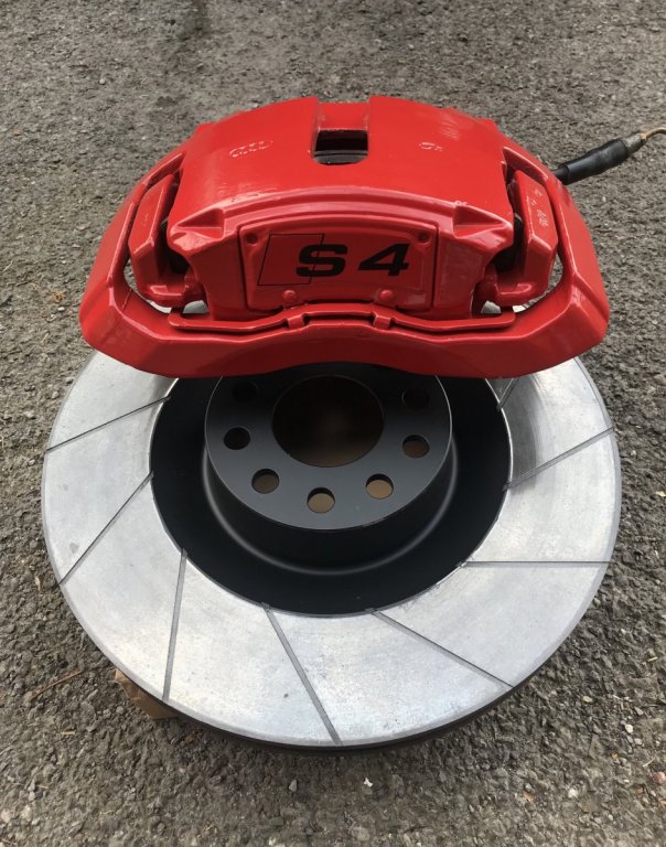

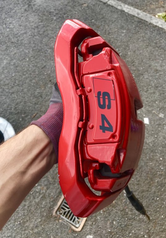

Witam serdecznie Panowie. Mam takie pytanko - posiadam u siebie przód 312 i tył 255. Noszę się z zamiarem zmiany przodu na 320, jednakże z tyłu dopiero co wymieniłem klocki i tarcze. Chwilowo nie chciałbym tam ingerować. Czy ktoś z Was ma założone 320 i 255 tył? Jak to hamuje? Czy to aby nie za duża różnica w rozmiarach, co na to sterownik ABS. Jakie są Wasze odczucia?
Zaciski 320 już mam ładnie pomalowane proszkowo. Może ktoś posiada jakiś zestaw tarcz + klocki po niewielkim przelocie?

19 minut temu, maciejhildek1982 napisał:
Witam serdecznie Panowie. Mam takie pytanko - posiadam u siebie przód 312 i tył 255. Noszę się z zamiarem zmiany przodu na 320, jednakże z tyłu dopiero co wymienilem klocki i tarcze. Chwilowo nie chciałbym tam ingerować. Czy ktoś z Was ma założone 320 i 255 tył? Jak to hamuje? Czy to aby nie za duża różnica w rozmiarach, co na to sterownik ABS. Jakie są Wasze odczucia? Zaciski 320 już mam ładnie pomalowane proszkowo. Może ktoś posiada jakiś zestaw tarcz + klocki po niewielkim przelocie?
Pozdrawiam i z góry dziękuję za odpowiedzi.
Dzwoń do DEVa. Żadne używki - bierz nowe.
Ja u siebie miałem seryjnie 312 i 255. Założyłem z przodu 320 i była przepaść, auto hamuje o wiele lepiej, chociaż trochę nurkuje przodem, czuć że tył jest słaby. Potem zrobiłem chipa na 220km i już takiej rewelacji nie ma. Ale to też dlatego, że mam zdarte tylne tarcze zupełnie i za kilka tygodni wleci cały komplet 288.
Jak masz włożone z tyłu nowe tarcze i klocki to możesz zostawić a wrzucić tylko 320 na przód.
