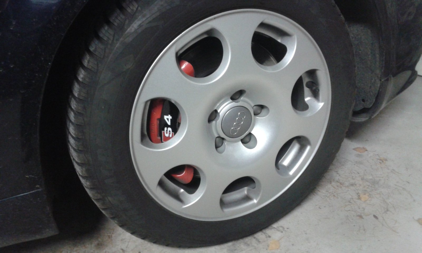

Dzięki narazie zbieram info bo planuje swap w  exeo 1.8t na hebelki 320/288 i już mam następny dylemat ,gdyż na zimę mam oryginalne alufelgi 7jx16"
ET: 45 z nowymi oponami i nie wiem czy wejdzie zacisk przód 320 mm.
  • Pomoc techniczna 1
Trzeba mierzyć na aucie

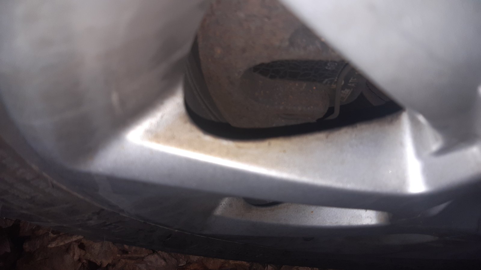

No tak myślałem, ewentualnie dystans by ratował?
Jaki wzór masz tych felg ,ja mam et 42 i jest jeszcze trochę luzu ,także powinny wejść,jak nie to dystans
Dokładnie o taką felge chodzi.
e2376820643966f52524200ea6a02c18-seat_exeo_3r_r_16_lengvojo_lydinio_ratlankis_iai.jpg
Mierzyłem kilka felg 16 i problemem było tylko et,średnica przy wszystkich pasowała
Mogę zrobić foto jak jest na zacisku 312 mm ale z tego co pamiętam już dosyć ciasno.
Dobrze było by przymierzyć,zacisk 320 jest sporo większy20151123_195156.thumb.jpg.2874a509451c1d4ed4d15b7ab7533499.jpg
No pewnie zaryzykuje, narazie i tak wpadnie tył 288 bo seria się kończy, a później przód,jeżeli felgi nie spasują  to albo dystans 10 mm albo zmiana na inne felgi z mniejszym ET. Dzięki panowie za pomoc i wiedzę. Pozdrawiam.

320 wchodzi na ori 16 z exeo
