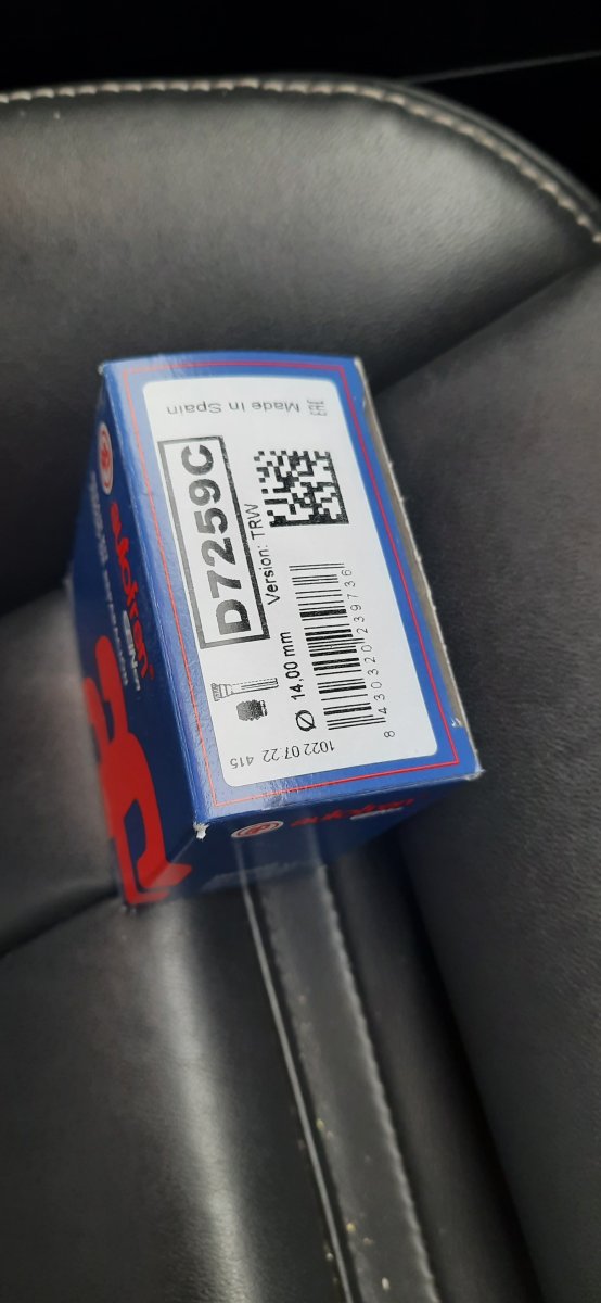

Witam, podeśle ktoś numer katalogowy lub zamiennik nowych prowadnic do zacisku tył 288 z b7 3.0 ?
