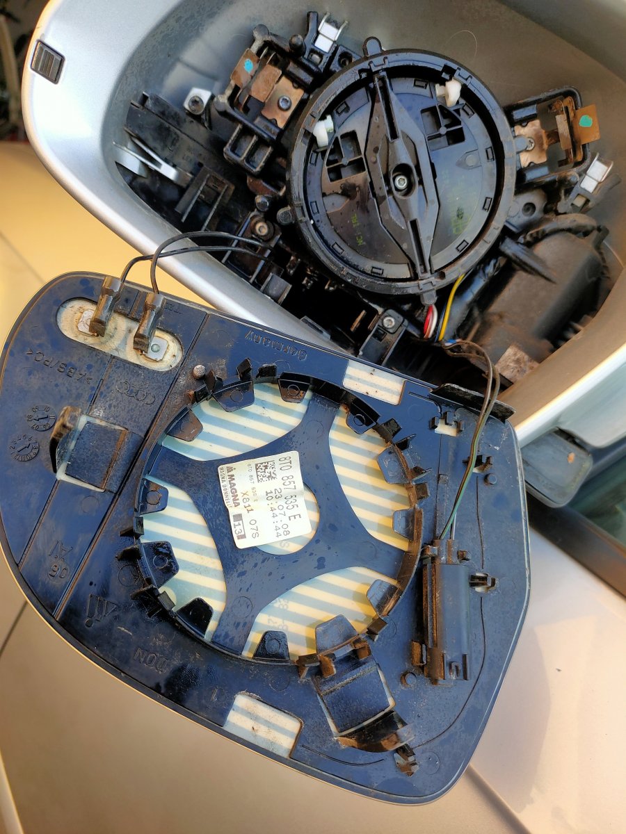

jaras99 Opublikowano 8 Kwietnia 2020 Opublikowano 8 Kwietnia 2020 Co prawda chodzi o A3 8P lift z 2009 ale tu chyba podobnie jak w B8. Grzebiąc ostatnio przy lusterkach zewnętrznych zauważyłem że mam doprowadzoną wtyczkę i przyczepioną do lustra, jak na foto. Wnioskuję że to wtyczka odpowiedzialna za fotochrom. Lusterka są elektryczne, grzane, składane. Lusterko wewnętrzne mam zwykle. Czy możliwym jest że fabrycznie puścili instalacje pod zewnętrzny fotochrom?

marcin933 Opublikowano 9 Kwietnia 2022 Opublikowano 9 Kwietnia 2022 W dniu 8.04.2020 o 13:55, jaras99 napisał: Co prawda chodzi o A3 8P lift z 2009 ale tu chyba podobnie jak w B8. Grzebiąc ostatnio przy lusterkach zewnętrznych zauważyłem że mam doprowadzoną wtyczkę i przyczepioną do lustra, jak na foto. Wnioskuję że to wtyczka odpowiedzialna za fotochrom. Lusterka są elektryczne, grzane, składane. Lusterko wewnętrzne mam zwykle. Czy możliwym jest że fabrycznie puścili instalacje pod zewnętrzny fotochrom? Kolego rezales coś w tym temacie? Bo mam taką samą sytuację jak ty i nie wiem czy przewody idą tylko w wiązce lusterka czy od samego słupka
