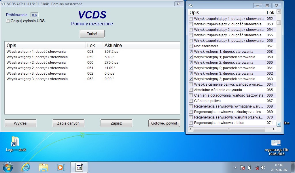

kuebk Opublikowano 6 Lipca 2015 Opublikowano 6 Lipca 2015 Podepnę się pod temat...silnik CAHA - VCDS pokazuje mi Main Injection; start of activation (loc 175) wartość -4,48 stopnia. Czy nie powinno być 0 ?? Czy idzie to ustawić na pompie CR ? czy jest to konieczne? czy ujemna wartość wpływa na pracę silnika tak jak to miało znaczenie w TDI na rotacji ? PiterEL jak mozesz to obczaj w taki sposob, nie wiem czy w wersji Polskiej sa spolszczone nazwy grupy ale tutaj masz grupe 175.
PiterEL Opublikowano 7 Lipca 2015 Opublikowano 7 Lipca 2015 Witam U mnie pod numerem 175 nie ma tego w pomiarach rozszerzonych. Znalazłem tylko takie coś i nie mam 0 stopni.
kuebk Opublikowano 7 Lipca 2015 Opublikowano 7 Lipca 2015 To jest poczatek wtrysku wstepnego, to nie to.
PiterEL Opublikowano 7 Lipca 2015 Opublikowano 7 Lipca 2015 To ja nie wiem u mnie na 175 jest coś z ciśnieniem.... na pewno nie kat wtrysku Wysłane z mojego SM-G850F przy użyciu Tapatalka
