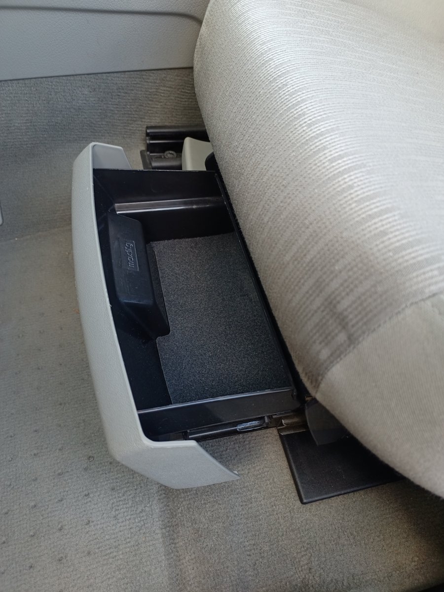

Dzisiaj montowałem schowki, miałem ORI blaszki i od strony pasażera blaszki weszły bez problemu, tak od strony kierowcy z tyłu fotela już nie, ponieważ nie chciały przejść przez ten otwór z tym białym prętem z tworzywa, o czym już wspominał kolega @pila24 Jak już ktoś będzie montował to 4 blaszki na tył proponuję od razu trochę skrócić, jest tam nadmiar gwintu jeśli chodzi o obciążenie (chodzi o skrócenie tego wystającego gwintowanego elementu) i wtedy bez problemu wchodzą. Przed montażem blaszki też najlepiej trochę ścisnąć, wtedy nie będą się przesuwać jak fotel mamy podniesiony do góry i chcemy przykręcić schowki.

pytanko mam . jak wyglądał  stelarz do szuflady . Mam schowki od cabrio ale jakos nie mogę zamontować .Czy mógłbyś proszę coś doradzić ?
W stelaż montujesz 4 blaszki mocujace  i przykrecasz schowki na srubki. Jeżeli chodzi o schowki od Cabrio i normalnej wersji nie wiem czy jest jakaś różnica. Mam fotel wyciągnięty to mogę Ci zrobić zdjęcie po południu jak wygląda zamontowany schowek.
