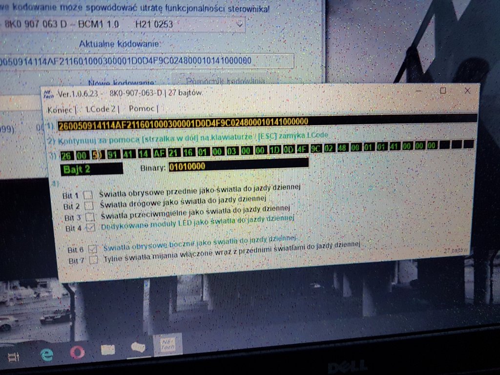

12 godzin temu, Kodzak33 napisał:
Chciałem to zrobić i u mnie nic nie ma w bajcie 2, chyba że w binary zmienić?
U mnie też nie było, zmieniłem w binarach
  • Odpowiedzi 2.8 tys.
Ja mam tak w bajcie 2, może chodzi to o bajt 1 bo tam mam prawie pusto i w binary same zera?

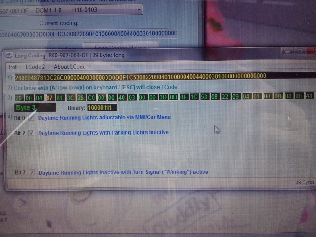

Panowie mam pytanie: dlaczego pomimo zmiany w Byte 3  tj zaznaczenie wszystkich  3 opcji nie pojawiła mi się opcja świateł dziennych w menu car? Czy jest potrzebna oprócz tego adaptacja Co robie źle?
Włączanie i wyłączanie DRL z poziomu MMI
[09 - Cent. Wybierz.] -> [Kodowanie - 07] -> Pomocnik długiego kodowania -> Bajt 3
Bit 5 ustawiony na 1

Jak  w Bajcje  3  jest tylko bit0 bit 2 i bit 7. Jak mam ustawic bit 5 na 1 ?
to ustaw z 0 na 1 w ciągu binarnym, liczymy od prawej do lewej kolejność bitów  76543210 gdzie zero to bit 0, 1 to bit 1 itd...
Edytowane przez Gość
dodanie grafiki
Dzieki Mettenoos spróbuje dzisjaj tak zrobić może będzie ok dam znać . Pozdrawiam
Zmieniłem tak jak mi radziłeś i dalej nie pojawiło się w menu?
