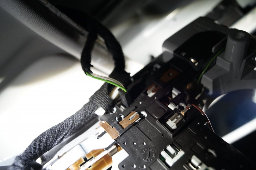

Panicze od czego ten wtyk z dwoma kabelkami... Wtyk znajduje się w lampce podsufitki przód i idealnie pasuje pod wtyk do głośnika/mikrofonu od blutka. Chcę dołożyć blutka i nie wiem czy kable pod głośnik/mikrofon mam pociągnięte czy jaki grzyb. Mogłaby jakaś mądra głowa podpowiedzieć co nie co lub poratować jakimś schematem :decayed: :naughty:
:hi:
Zapomniałem o focie :fecepalm:
Edytowane przez Norbas
To jest kabel od mikrofonu
Wysłane z mojego HUAWEI VNS-L21 przy użyciu Tapatalka
To mogli oraz mikrofon tam dać... no ale nie można mieć wszystkiego :decayed:  I gdzie ta wiązka dalej idzie ? Pod RNS-e ?
