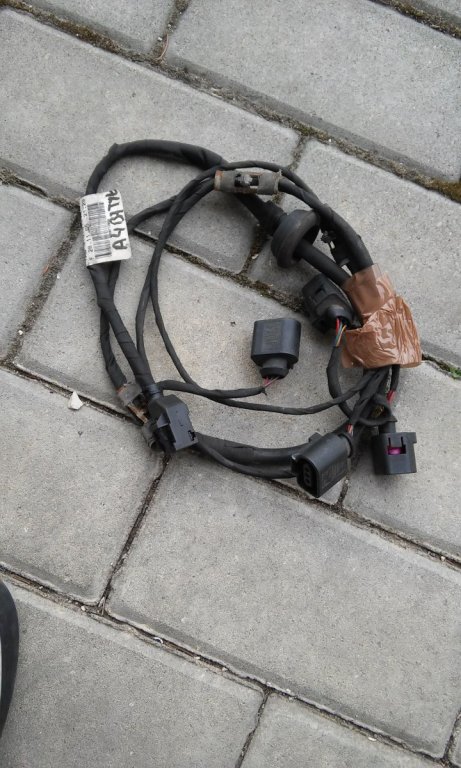

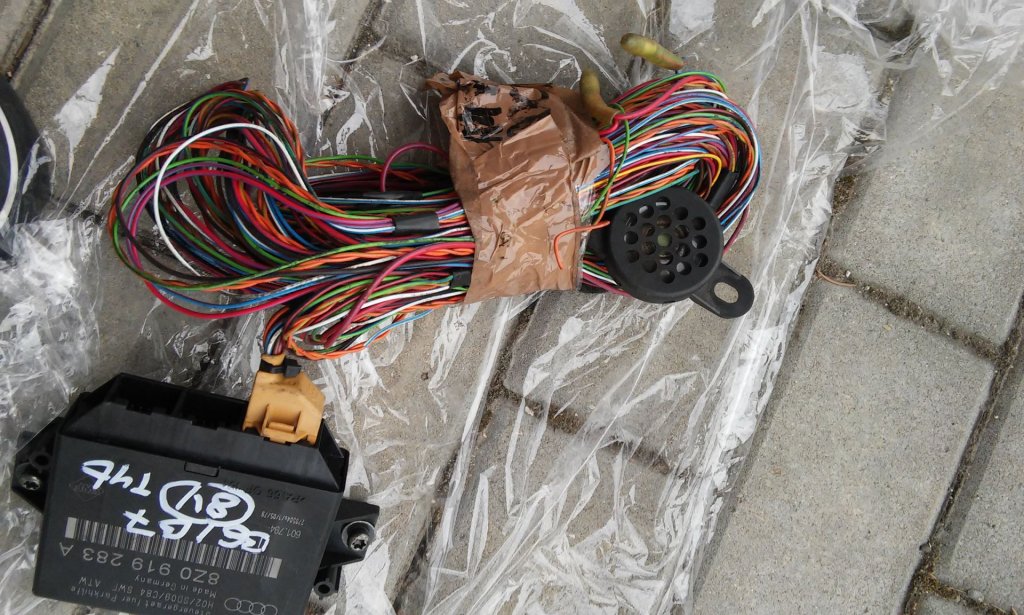

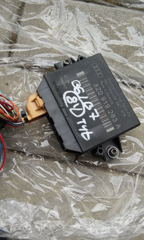

Oki, może jeszcze ktoś napisze co do tej wiązki do przodu ;) bo zależy mi tylko na tylnim pdc
Ja ostatnio robiłem sam tył.  Poniżej zdjęcia klamotów które miałem i wszystko pięknie działa.
