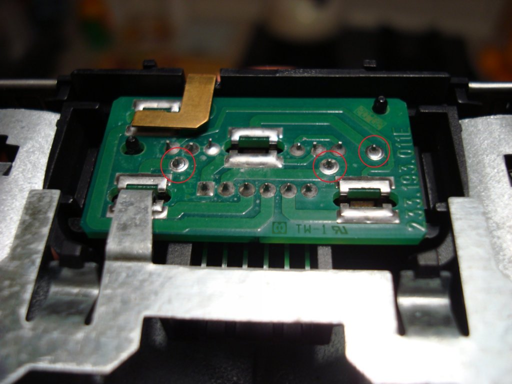

BartekCB Opublikowano 25 Lutego 2017 Opublikowano 25 Lutego 2017 Witam, Czytam, naprawiam i część problemów rozwiązana, między innymi mikrostyk w zamku bagażnika. Lampka w samej klapie bagażnika po otwarciu się świeci, FIS informuję, że bagażnik otwarty, ale w bagażniku w podsufitce w lampce cisza. Jeżeli włączę ręcznie zapala się, ale po otwarciu bagażnika nie chce. Kombinowałem z zimnymi lutami, rozebrałem ją przeczyściłem wszystkie styki i dalej cisza. Jest jakiś sposób na sprawdzenie czy w momencie otwarcia bagażnika idzie jakiś sygnał do niej??? Chciałbym wiedzieć, że jest to wina samej lampki, a nie na przykład instalacji.

Adam24 Opublikowano 22 Grudnia 2017 Opublikowano 22 Grudnia 2017 U mnie problem braku oświetlenia bagażnika był banalny -zimne luty.
lukaszq Opublikowano 25 Marca 2018 Opublikowano 25 Marca 2018 Mam taki sam problem jak w temacie, lampka w ogóle nie świeci mimo tego że żarówki są ok, na układzie płytki widać przepalone ścieżki oraz gdzie nie gdzie (tak samo we wtyczce) niebieski nalot. Moje pytanie brzmi: czy da radę wskrzesić czy lepiej kupić nową używkę?
bobikos Opublikowano 25 Marca 2018 Opublikowano 25 Marca 2018 Da się wskrzesić o ile umiesz lutować. Sprawdź czy woda nie leci na lampkę, no spod uszczelki anteny w dachu. Wysłane z mojego HUAWEI VNS-L21 przy użyciu Tapatalka
