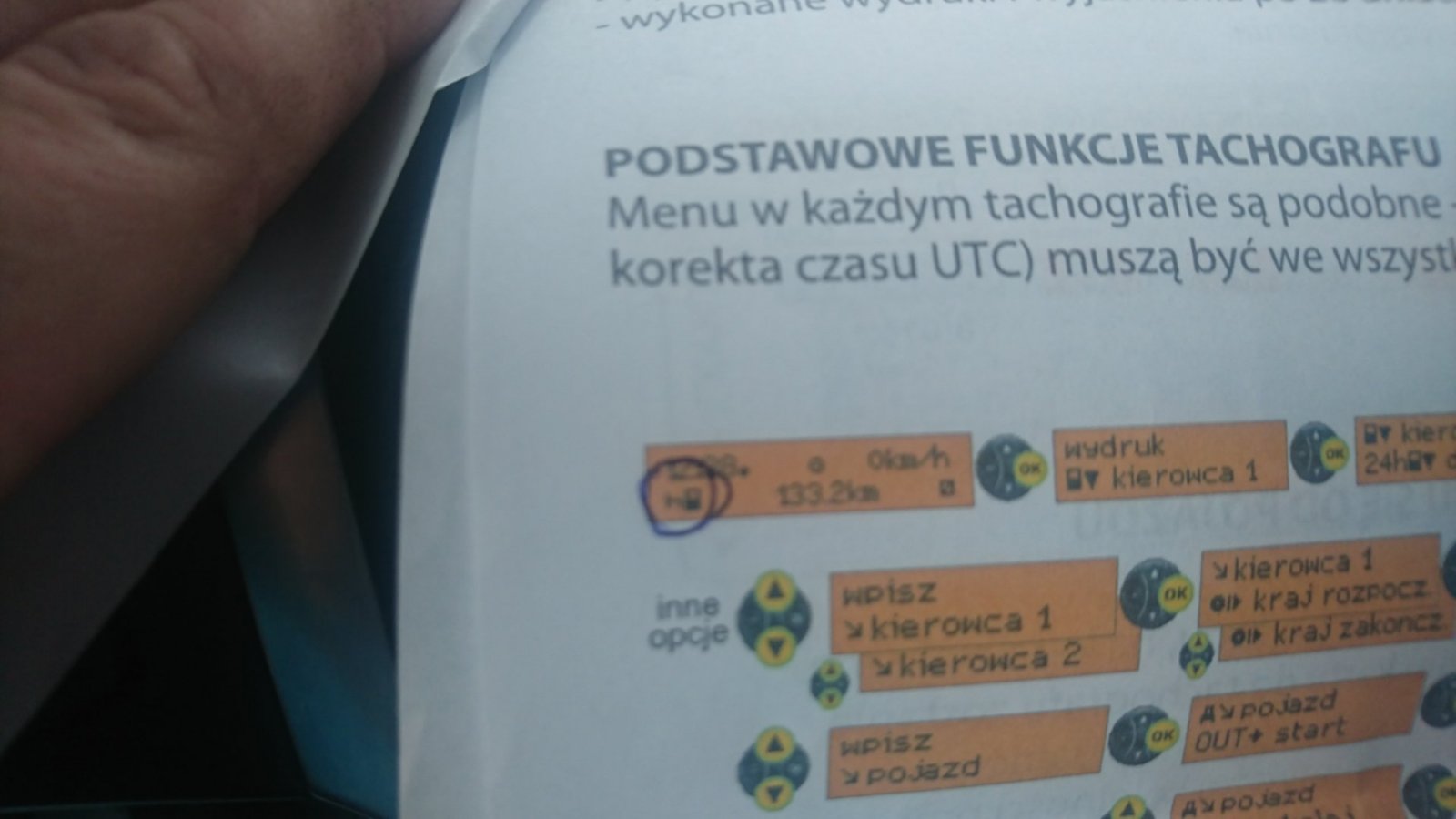

Jak już zalogujesz kartę i wyświetli Ci się "gotowy do jazdy" jeżeli oczywiscie masz Stoneridge to od razu ruszasz czy czekasz aż się wszystkie czasy pauzy itp wyświetla? W vdo Siemens musi się wyświetlić symbol karty taki malutki na wyświetlaczu w Stoneridge muszą się wyświetlić obie linijki czasów, bo po zalogowaniu wyświetla się tylko ta dolna. Jak ruszasz wcześniej to raczej nie zalicza Ci wpisu manualnego i tu może być błąd.
Vdo Siemens gdyby coś.  Nawet gdyby chwycić się zdania, że nie zalicza mi wpisu manualnego, to jak zrobić by było dobrze?
Po zalogowaniu wpisaniu symbolu państwa, zatwierdzeniu wszystkiego itp poczekać jakieś 2 minuty aż karta się zaloguje
Musi się na wyświetlaczu wyświetlić po wszystkim taki malutki symbol karty
Edytowane przez Lu-Gi
Wydaje mi się, że za szybko ruszasz. Musi się karta zalogować, tzn. ma się wyświetlać pełny symbol karty obok symbolu pauzy.
hmm ruszam jakieś 30min po zalogowaniu ale prawda, może zbyt szybko daję młotki czy coś :) Jutro lub w piątek zczytam kartę i dam cynka czy coś się poprawiło. dzięki za podpowiedzi.
Sprawdzili w końcu. jest ok, czyli musiałem nie mieć zalogowanej karty, a zmieniałem na młotki. Dzięki :)
