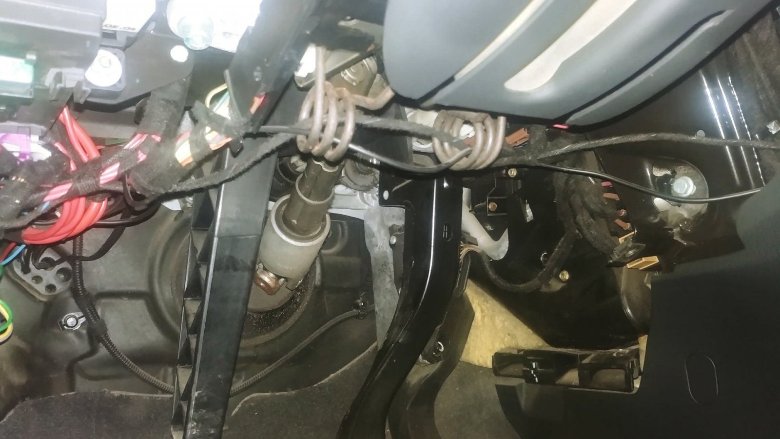

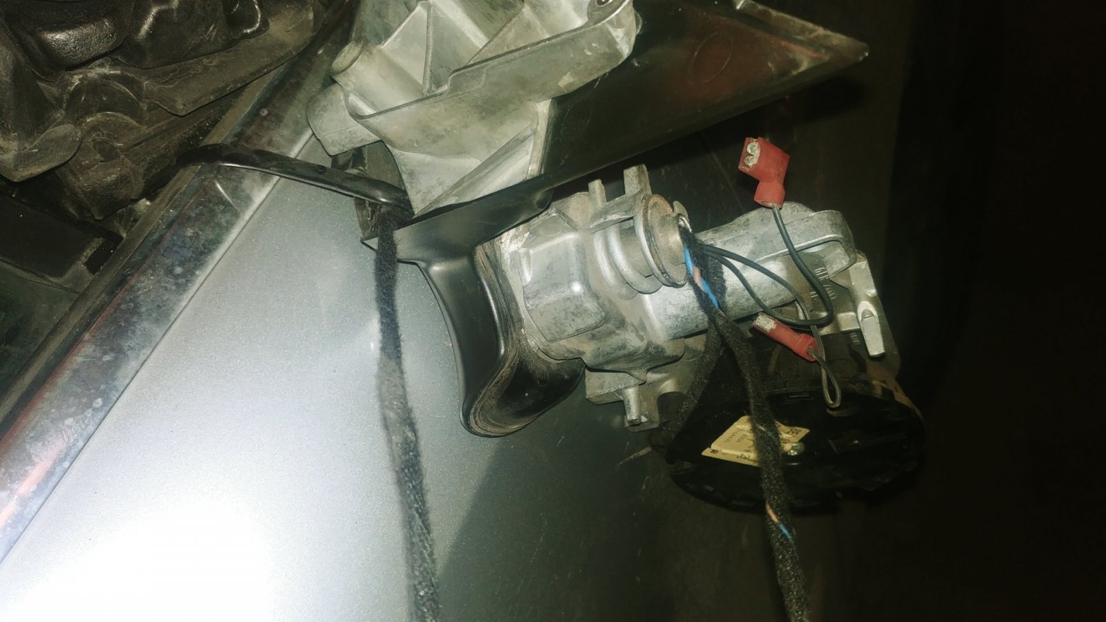

Wrzucam pare fot z montażu

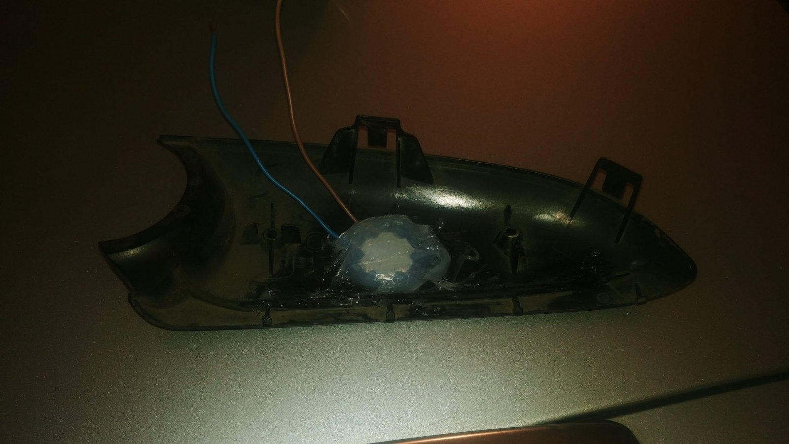

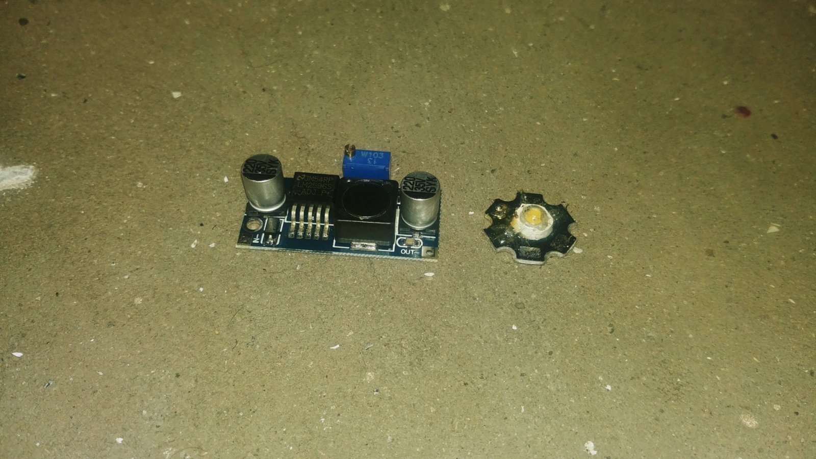

power led bez radiatora i zalany cały... ciekawe ile pociągnie ? jeszcze powiedz, że ciepłym klejem to zalałeś... przetwornica jakoś zaizolowana, czy tak jak na zdjęciu wisi? ?

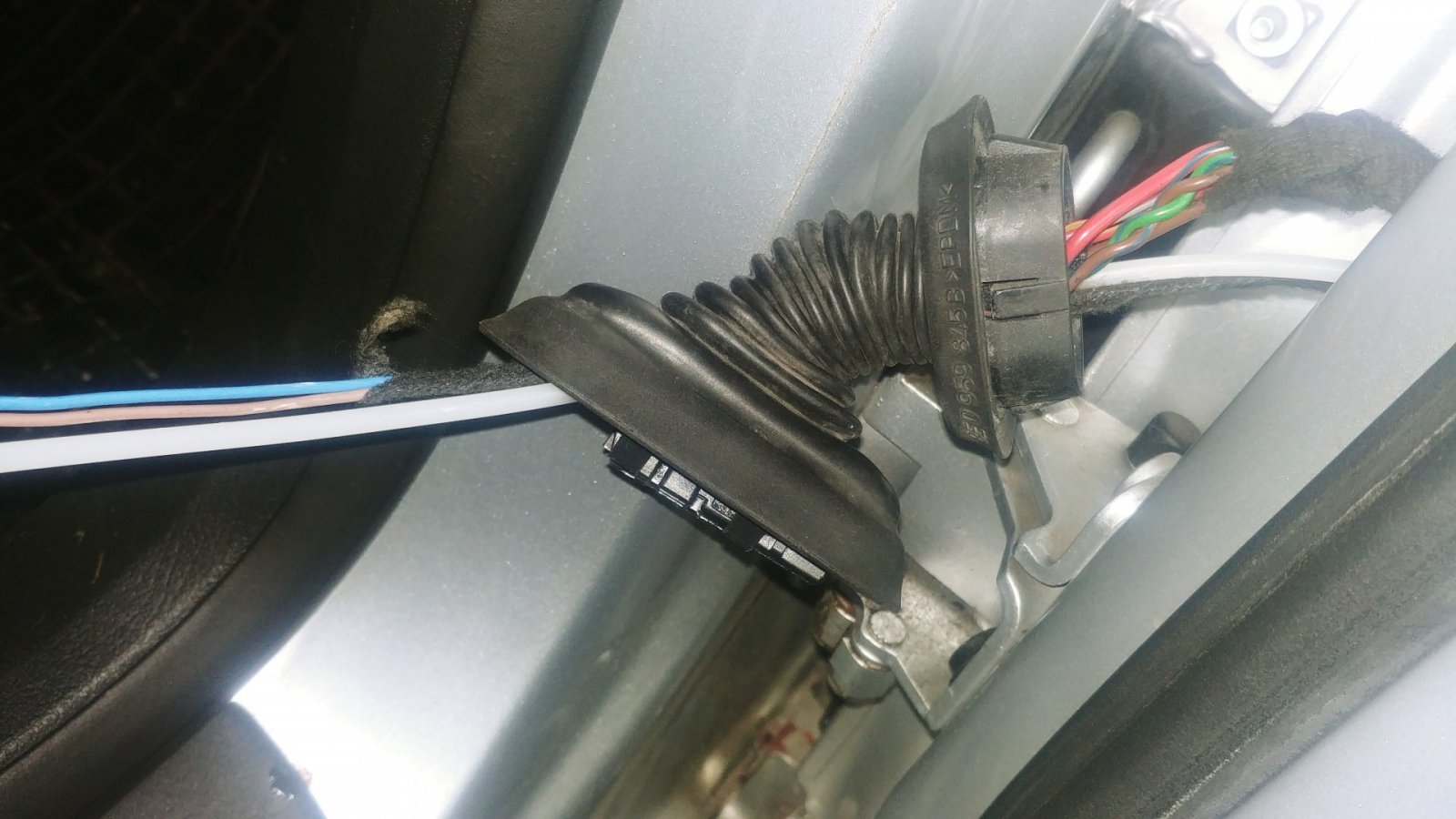

+kable w przelotce na żywca, nie pinami... A drzwi się otwierają, zamykają, znowu otwierają i zamykają... No troszkę bym to wszystko dopracował, bo dość niebezpiecznie to wygląda :)
Tak, dioda jest na waciku, zalałem cukrem na gorąco a driver robi za dyndające drzewko zapachowe:kox:
A tak na poważnie to power led z radiatorem co widać na zdjęciu. Zalany silikonem.
Driver zapakowany w termokurczce.
Ile pociągnie hmm. W touranie jeździłem 3 lata bez zadnej awarii i dalej sobie tak jeździ u aktualnego właściciela.
