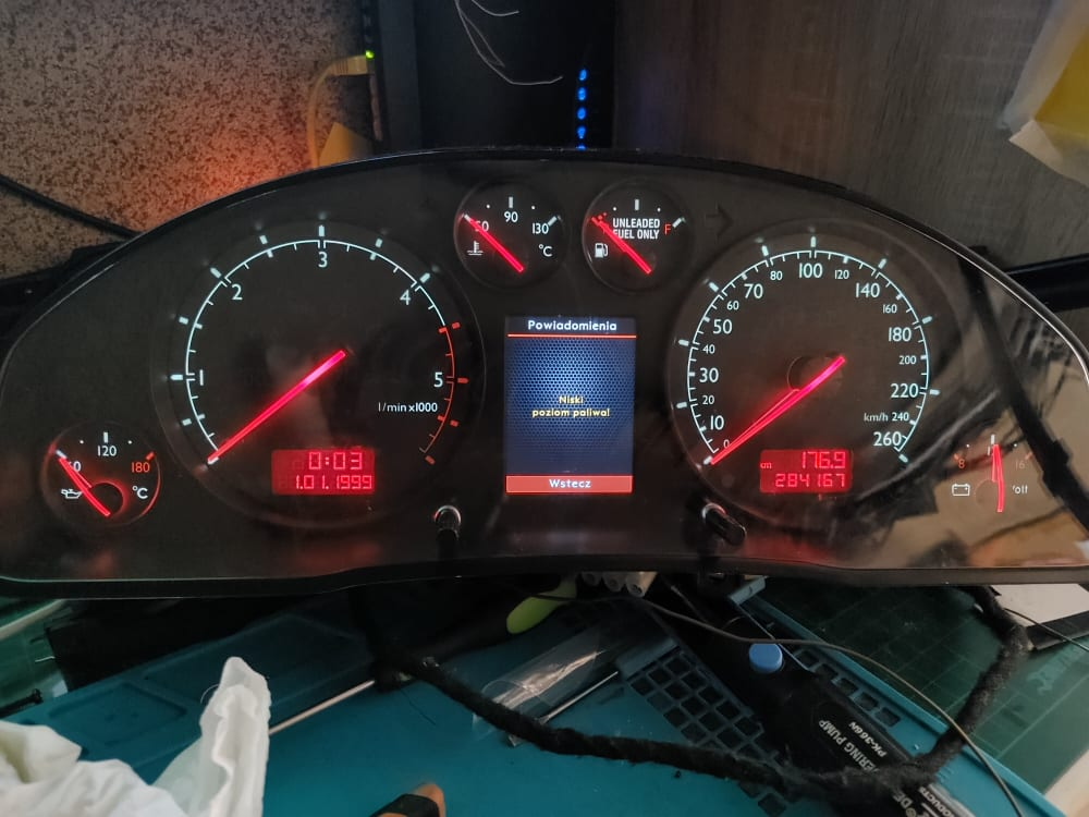

Tak, zgadza się ale sama tarcza s4 przez czerwone podświetlenie również traci na efekcie wizualnym ;) Z drugiej strony mało kto zauważy te drobne przesunięcia ;)

siedząc na wprost nie zauwazysz? wskazania prędkościomierza mają podwójne szpary względem nadrukowanej pozycji danej prędkości, nie sposób tego nie zauważyć :P
Siema,
Auto we wrześniu przeszło kuracje naprawczą kilku defektów.
- Modyfikacja epromu licznika tak by podświetlenie działało po zapłonie, a nie po manetce świateł

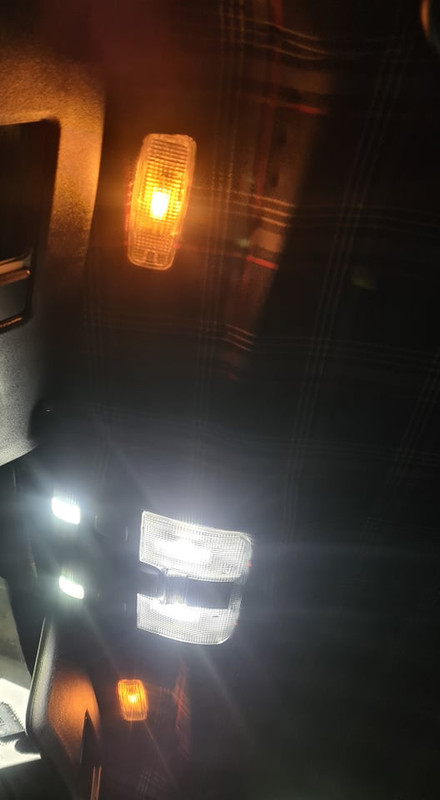

- podłączenie dodatkowego oswietlenia kabiny, po wymianie wiązki podsufitki zgineło zasilanie tych lampek. Na środku nowa lampa podsufitki prosto z ASO, jest spora róznica wzgledem używki.

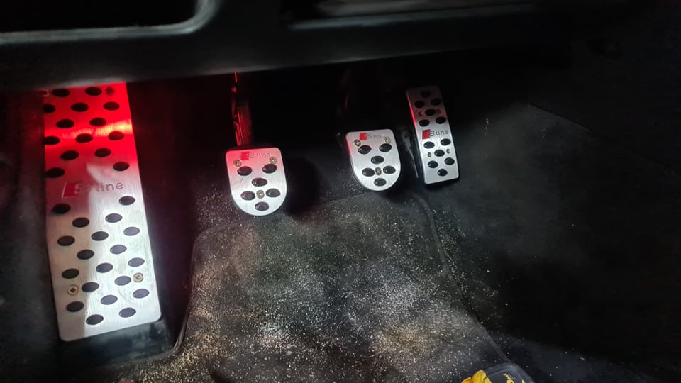

- montaż nakładek na pedały wzór ABT, oczywiscie jest to zamiennik z Aliexpress sygnowany S-line :D Montaż wymagał zmiany całego zespołu pedałów na wariant poliftowy 00r. Nakładki sa przykręcane.

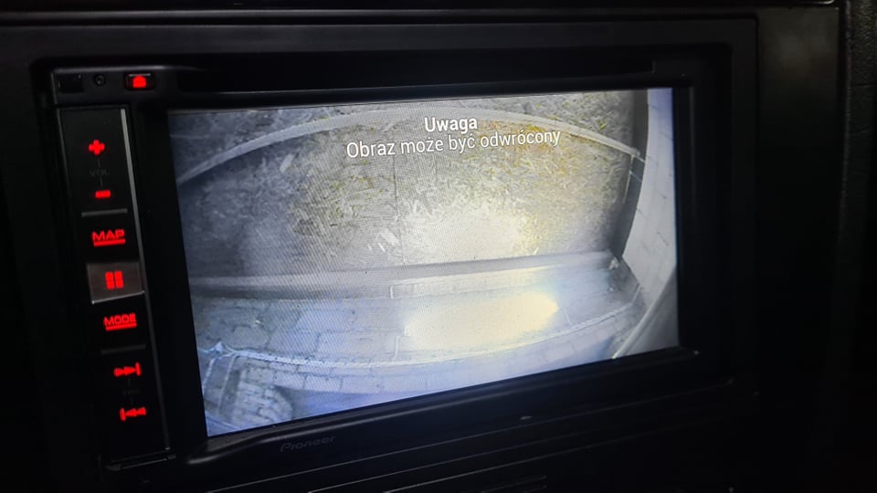

- Naprawa zasilania tylnej kamery, bo w trakcie wielu prac zwyczajnie zgineło

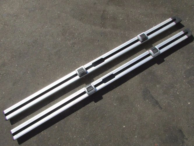

Dotarły szyny, kwestia skrócenia i siedzi jak fabryka

Widzę, że nowa lampka środkowa jest oświetlana białym światłem - czyżby LEDy? Jeśli tak, to ciekawy jestem, czy na LEDach można uzyskać taki efekt jak jest w oryginale, czyli stopniowego wygaszania światła?

Co do lampki nagram gaszenie, bo wydaje mi sie że nie jest z twardym odcięciem światła, jest takie miękki przejscie, ale sprawdze to.

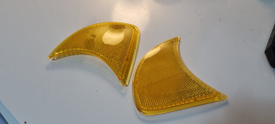

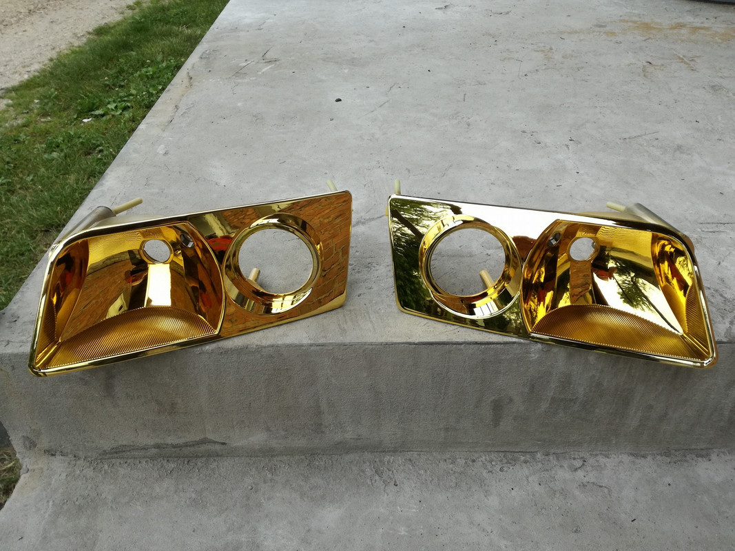

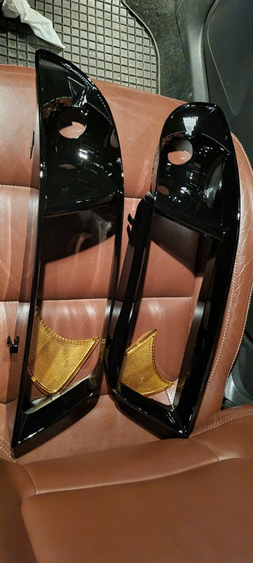

Tymczasem przeróbka lamp USA na biled, odbłyśniki podmienione z EU aby były postoje, odebrałem własnie z chromowania. Wnętrze lampy trafiło do lakiernika na czarny połysk. Lampy robię w zasadzie powtarzalne do obecnych, tylko na innej nowszej soczewce i odbłysnikiem USA.
lampy będą miały również nowy świezy akcencik, ale o tym dopiero po lakierniku...
Noi składać mozna w całość
