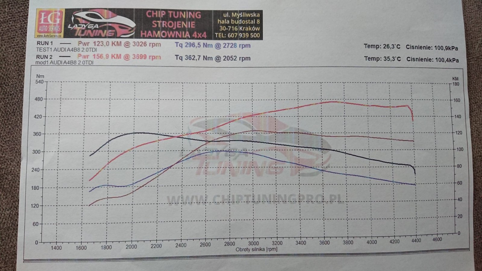

MrM0rfi Opublikowano 17 Czerwca 2019 Opublikowano 17 Czerwca 2019 Witam Zrobiłem chipa który finalnie wyniósł 156,9Km oraz 362 Nm, przy 140km/h i 5/6 biegu sprzęgło ślizga, stąd moje pytanie czy faktycznie wina sprzęgła czy może z programem coś nie tak, bo chciałby uniknąć niepotrzebnej zmiany sprzęgła. Wrzucam wykres, za pomoc z góry dziękuję.
artek2414 Opublikowano 18 Czerwca 2019 Opublikowano 18 Czerwca 2019 W dniu 17.06.2019 o 13:07, MrM0rfi napisał: Witam Zrobiłem chipa który finalnie wyniósł 156,9Km oraz 362 Nm, przy 140km/h i 5/6 biegu sprzęgło ślizga, stąd moje pytanie czy faktycznie wina sprzęgła czy może z programem coś nie tak, bo chciałby uniknąć niepotrzebnej zmiany sprzęgła. Wrzucam wykres, za pomoc z góry dziękuję. Pewnie docisk słaby. Program i tak delikatny, 120 KM to to samo co 143 więc teoretycznie mogło być w okolicach 180 koni i nie byłoby uślizgów jeżeli sprzęgło byłoby w porządku. Ja na Stage 1 miałem 180 koni i 404 Nm, CJCB 136 KM. Zero problemów ze sprzęgłem, a obecnie 206 KM i 434 Nm 1
MrM0rfi Opublikowano 18 Czerwca 2019 Opublikowano 18 Czerwca 2019 Dzięki wielkie za odpowiedź, w takim razie umawiam wymianę sprzęgła.
