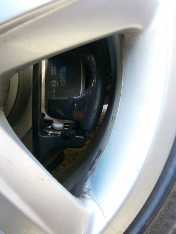

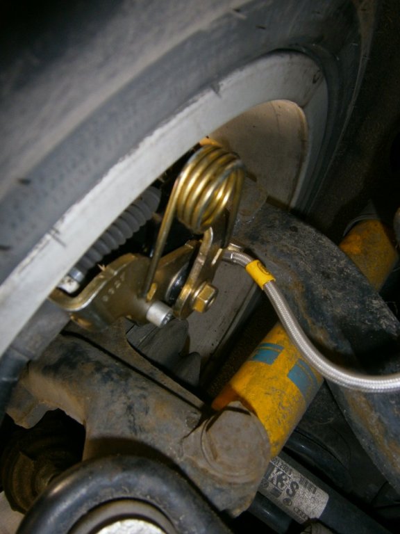

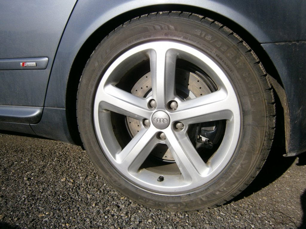

Więc tak. 345/330 to całkiem fajne talerze przy zimowym setupie. :kox: O ile przód 345mm przy feli 17" siedzi idealnie, to tył mógłby nie wejść gdyby nie dystans 20mm. Sam zacisk jest ok, natomiast sprężynka ręcznego z zacisku S4 jest na tyle duża, że wystaje dosyć mocno. Można było założyć sprężynkę z zacisku 288mm ale obyło się bez kombinacji.
Na foto próbowałem uchwycić odległości jarzma, zacisku i sprężynki od felgi. Coś tam widać.
Na dwóch ostatnich zdjęciach widać jak wystaje sprężynka. Dystans 20mm uratował mój zimowy zestaw 17" przed zmianą na większy. B)

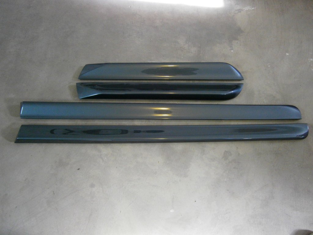

Kolejny drobny element układanki czeka na montaż.
Edytowane przez afroo.
Ta kiera jest 2x grubszą od slinow itp jak moja z ttrs czy nie ? :P
Nie mam porównania z TTRS bo takiej nie trzymałem w rekach ale myślę, że podobna grubość.
Z B8 ogólnie jest grubsza.
Z S4 listwy? :naughty:
Dobry zakup :-)
:yes2:
Też zaczynam powoli poszukiwania takich listw... w sumie to jaka jest różnica między S-Line a S4 ? bardziej wystają ?
i są dwa razy droższe :decayed:

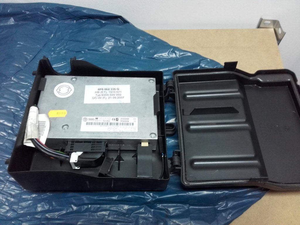

Kurier znów coś tam przywiózł... :whistling:
Nikt nie komentuje, wszyscy mają dość Twoich modów :grin:
A jednak :naughty:
W dniu 21.02.2016 o 20:36, H4mm3R napisał:
A jednak :naughty:
No co zrobić. :unknown:

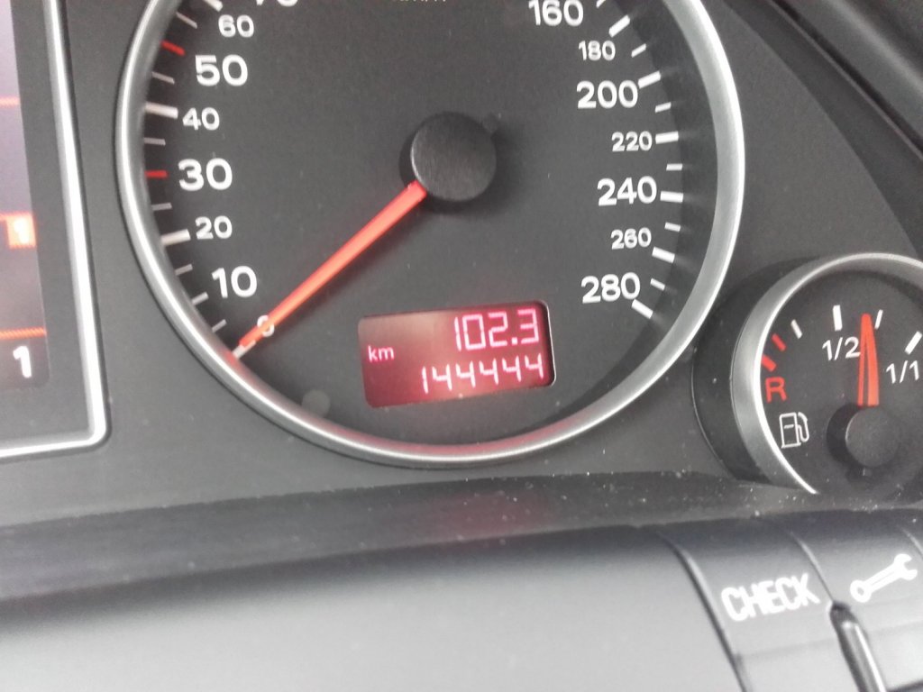

Dziś znalazło się trochę czasu i przy okazji ciekawych cyferek na liczniku...
...wpadła szybka wycieczka do Krakowa...

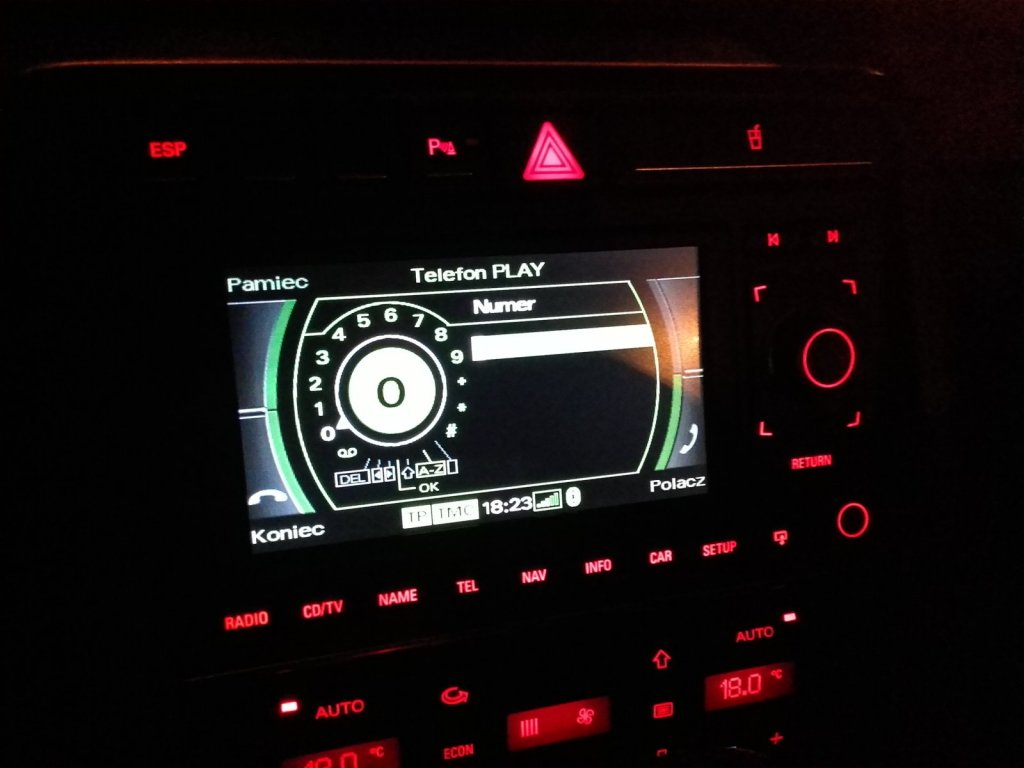

...i Marcin miał okazję podziałać przy kabelkach i uruchomić blutka.
Przy okazji Marcin serdecznie pozdrawia siemiana. :decayed: Wcisnął mi mikrofon z jakiegoś fałweja i całe p&p trafił szlag. :baseball::D
PS. Zapomniałem przy tym wszystkim o ogarnięciu od razu SDSa. :facepalm:
