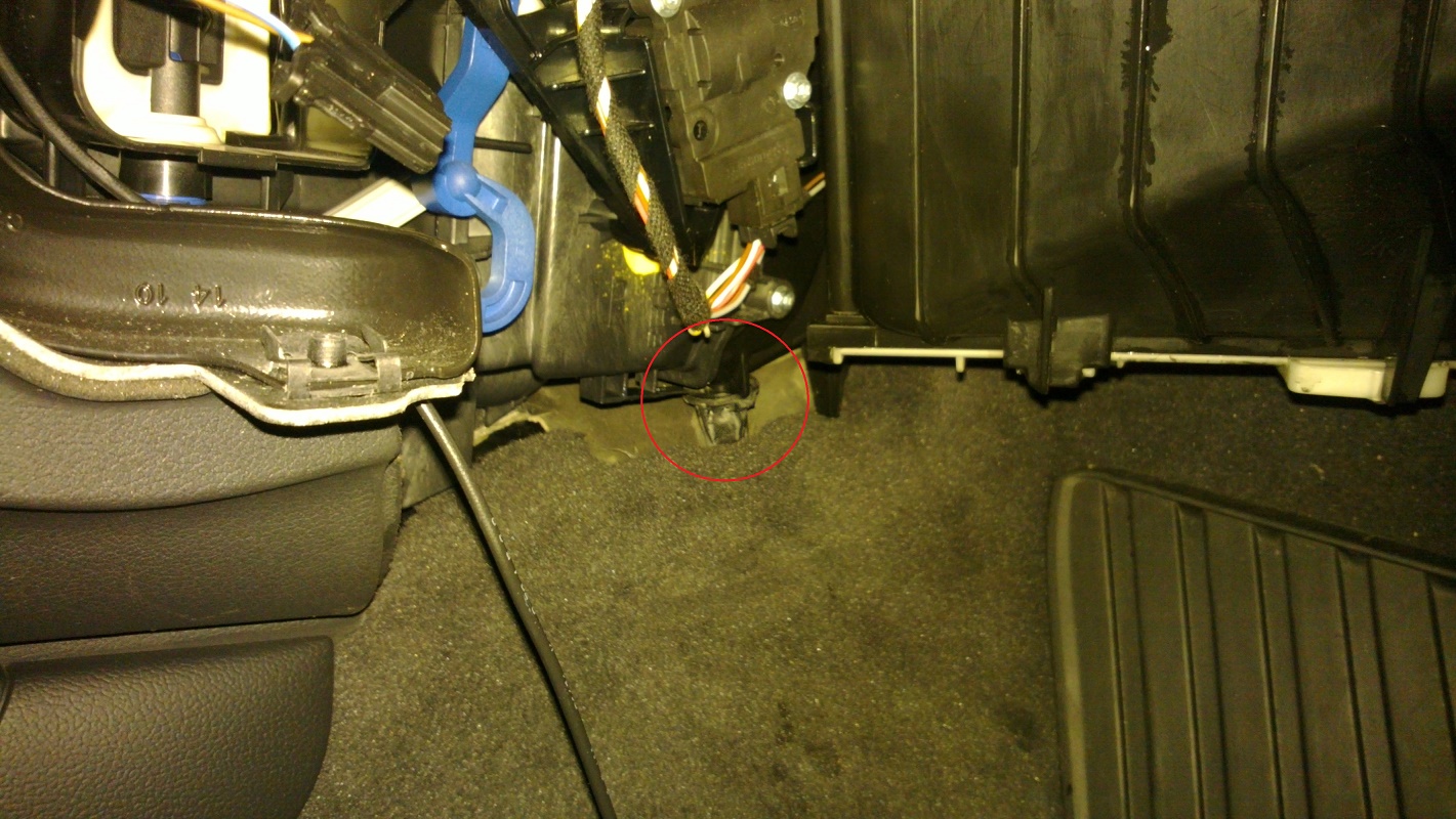

Dikson Opublikowano 17 Października 2014 Opublikowano 17 Października 2014 Wie ktos gdzie jest pod samochodem otwór gdzie spływa nadmiar wody z parownika?

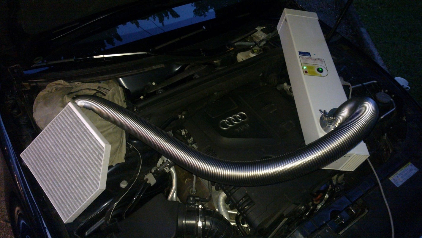

griga-st Opublikowano 28 Maja 2015 Autor Opublikowano 28 Maja 2015 (edytowane) W tym miejscu: Pogoda w tym roku nie rozpieszcza. Klima przeczyszczona profilaktycznie IPA(zdjęty wentylalator), oraz przedmuchana O3 generatorem laboratoryjnym. Wydajność nieosiągalna w urządzeniach używanych w warsztatach. Edytowane 28 Maja 2015 przez griga-st
